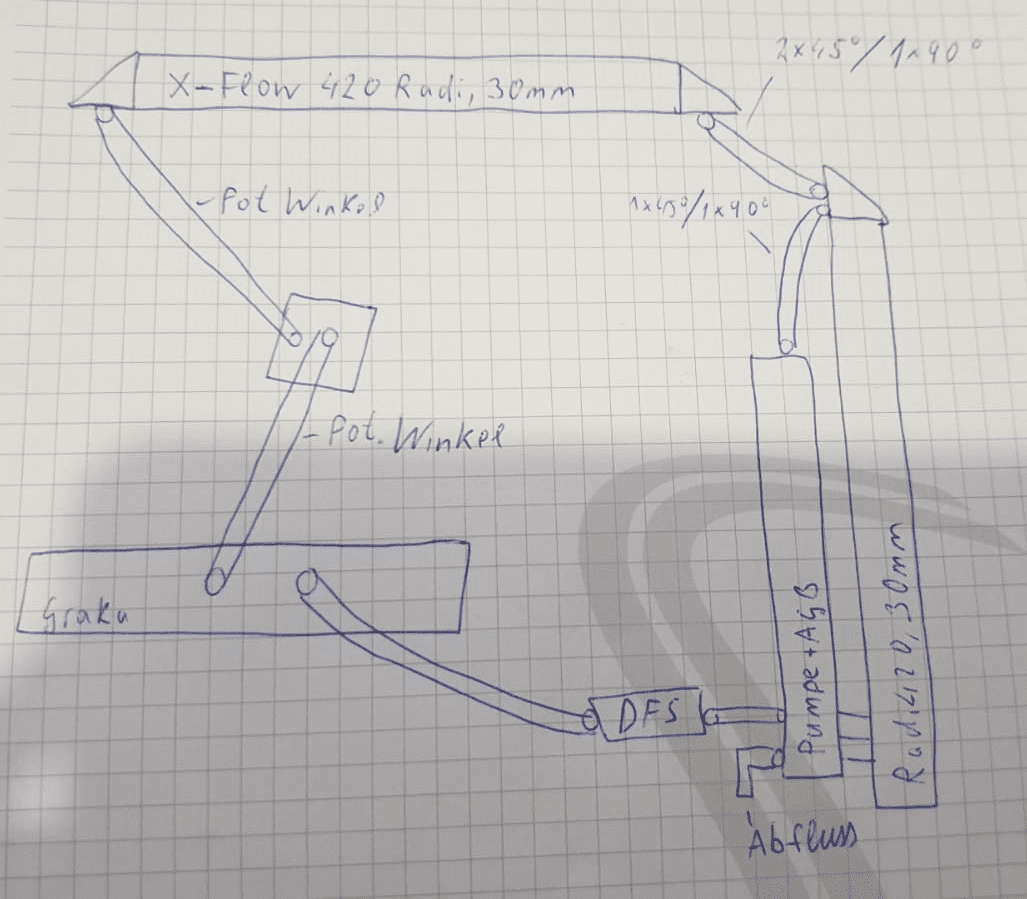

Wie ist die Verrohrung geplant?
  • X-Flow Top Radi - Front Radi - Pumpe+AGB - DFS - GPU - CPU - Front Radi
  • X-Flow Top Radi - Winkel (45/90) - Fitting - Schlauch - Fitting - Winkel (45/0) - Front Radi
  • Front Radi - Winkel (45/90) - Fitting - Schlauch - Fitting - Pumpe+AGB
  • Pumpe+AGB - Doppelnippel drehbar - Absperrventil - Ultra Thin Stop Plug
  • Pumpe+AGB - Fitting - Schlauch - Fitting - DFS
  • DFS - Fitting - Schlauch - Fitting - GPU
  • GPU - Winkel (45/0) - Fitting - Schlauch - Fitting - CPU
  • CPU - Winkel (45/90/0) - Fitting - Schlauch - Fitting - Winkel (45/90/0) - X-Flow Top Radi

Als Alternative ginge kein Splitty9? https://shop.aquacomputer.de/product_info.php?products_id=3420
3x Double Protect Ultra 1l - orange (brauche denke 2, eine als Reserve)
Längerfristig kämst du mit einem 5-Lister-Kanister günstiger weg: https://shop.aquacomputer.de/product_info.php?products_id=3132
Punkt 1, 2 und 3: passt soweit alles. Ich würde allerdings beim Isopropanol schauen, ob es den nicht günstiger gibt. 12€/Liter finde ich für IPA nicht wenig. Plane paar weitere Barrow-Verschlussschrauben ein, sollten die von ALC nicht passen. Die Radiatoren bitte mit der Cillit-Bang-Methode reinigen, um Produktionsrückstände restlos zu entfernen. Es reicht, nur das grüne CB (Universal Fettlöser) zu benutzen, alternativ gutes Spülmittel wie Pril.
Punkt 4: So viele Winkel wie nötig, so wenig wie möglich. Vie viele und welche du brauchst, wirst du erst sehen, wenn du den Kreislauf aufbaust.
Punkt 5: Arctic MX-4 oder die MX-5. Beide sehr gut und günstig.
Punkt 6: Weitere Pads werden nicht benötigt.

2 von 4 Ausgängen sollte ich aber verschließen oder? Das wären dann die beiden unteren
Bei dem GPU-Kühler ja, macht sonst keinen Sinn.

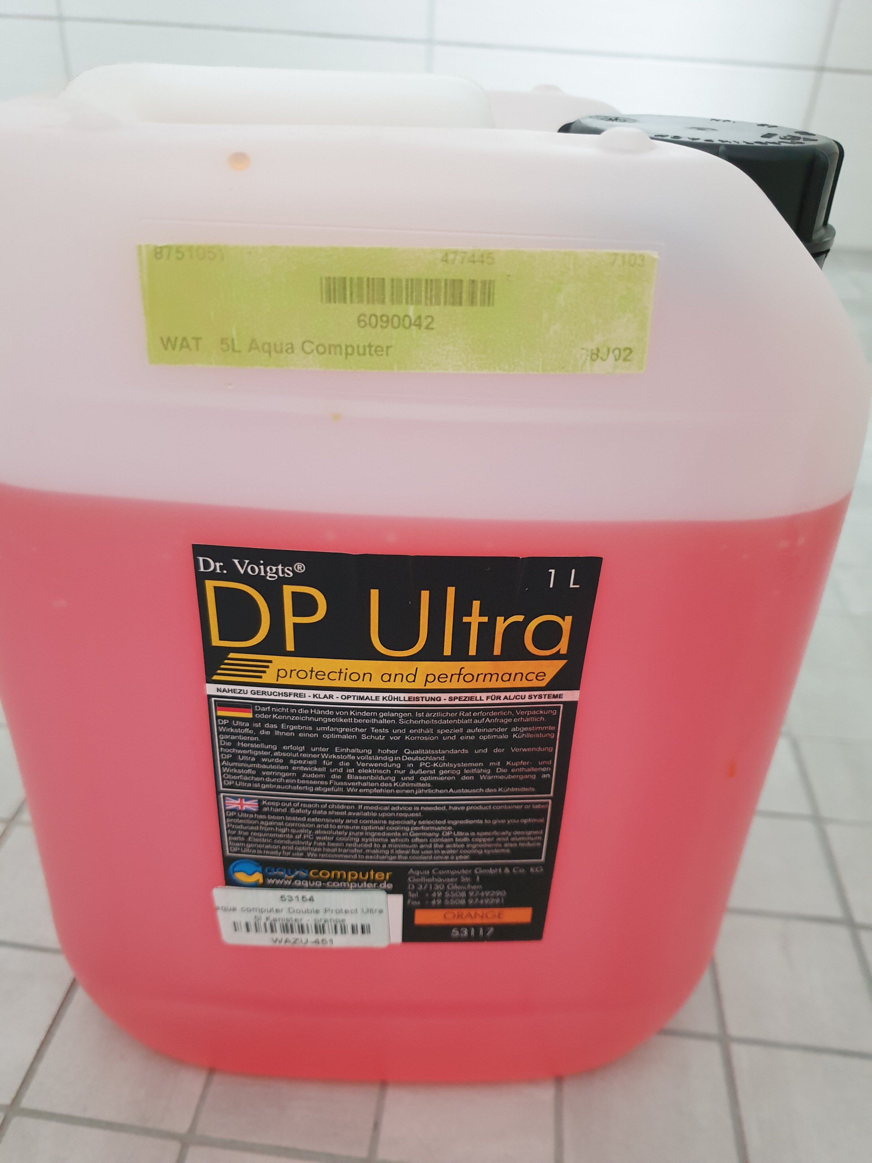

Heute kam schon mal meine Mindfactory Bestellung.
Hierbei ist mir aufgefallen das der 5L Kanister scheinbar nicht ganz dicht war und es doch keine gute Idee war das Paket auf dem Parketboden zu öffnen :)
Wahrscheinlich sind teile über den Deckel entwichen...ist das eigentlich normal oder sollte der Deckel 100% dicht sein?
Der Verlust ist jetzt nicht so groß und sonst auch nix beschädigt...hatte halt nur was anders erwartet

Inwiefern nicht dicht?
Ich habe meinen Kanister direkt bei Aquacomputer bestellt und der war zu 100% dicht.
Hab den Kanister mit nem Zewa abwischen müssen und dort wo der Kanister auf dem Boden stand gab es orange Wassertropfen.
Also da werden jetzt nicht mehr als 50ml entwichen sein.
Bei dir war aber zumindest alles gut...naja solange das Zeug was drin ist gut ist...solls mir egal sein
Finde auch das Label vom Kanister komisch...hoffe mal das ist wirklich legit
Germanium
Experte
04.02.2019
1.036
Ludwigshafen am Rhein
Die Etiketten bezeugen eine ereignisreiche Reise des Kanisters. Einmal der grüne Aufkleber von Mindfactory und unten links ein Aufkleber mit einer Artikelnummer von Caseking - und nicht zu vergessen, die falsche Mengenangabe! :fresse:
Abgesehen davon schaut's soweit in Ordnung aus.
silram
Profi
09.03.2021
535
Bayern
Dann hoffe ich mal das dort das richtige drin ist :)
