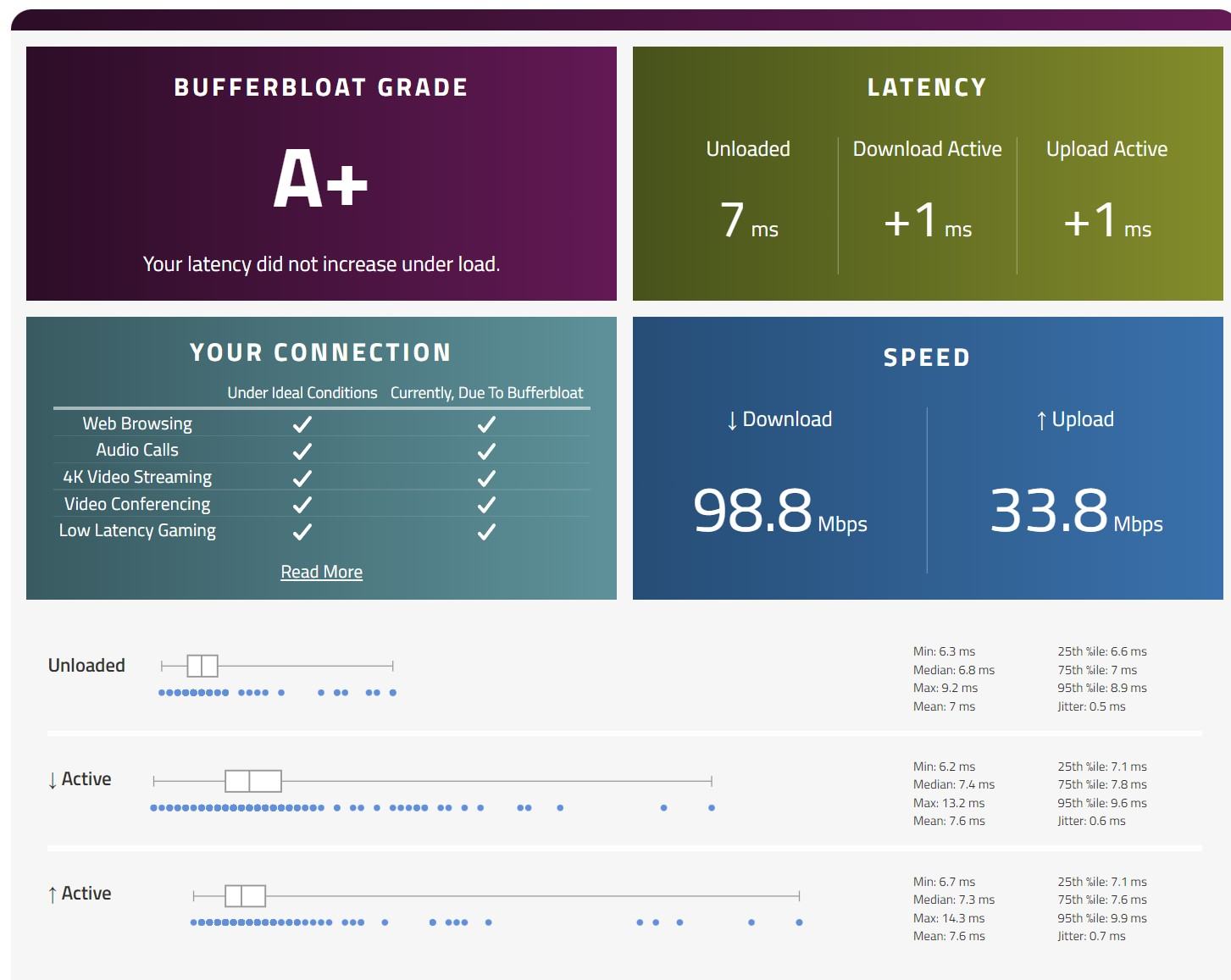

Ich für meinen Teil kann sagen, dass mit der OEM Verkabelung und dem AVM Netzteil, ich eine sehr schlechte Verbindung hatte.
Syn. 80 Mbit, Ping 8ms, 430m bis zur Vermittlungsstelle lt. Fritz-Box, und sehr hohe Fehlerraten - sprich instabile Verbindung.
Dann habe ich ein paar Upgrades vorgenommen:
Helukabel CAN-BUS Kabel 803383 direkt mit dem APL verbunden, AUTH Netzfilter EMDZ801 vor der Fritz-Box, Schurter Netzfilter FMBB-EP vor dem USV, ifi i-Power Elite Netzteil.
Jetzt habe ich:
Syn. 110 Mbit, Ping 6-7ms, 415m bis zur Vermittlungsstelle lt. Fritz-Box, keine bis sehr geringe Fehlerraten - stabile Verbindung (auch unter Last). Top Bufferbloat Ergebnisse.
best run, mit Phönix RJ-45 Stecker - Litzen Schrumpfschlauch, Wlan aktiv, EMD503+EMDZ806+Pure EM.jpg
