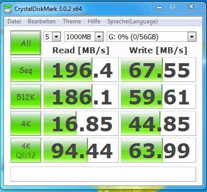

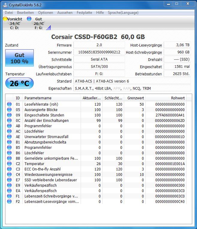

Ich habe die SSD gebencht und getestet, Sowie ein Firmware Update gemacht.
Lustig: Vor dem Update war der Zustand der Platte bei 85%...und danach bei 100%!?
Das sind die Ergebnisse nach dem Update:
Sind die Werte ok?
Die Werte vor dem Update waren ähnlich.

Kann jemand was zu den Grafiken sagen? Ich kann mit den meisten Daten der F60 nicht viel anfangen.
