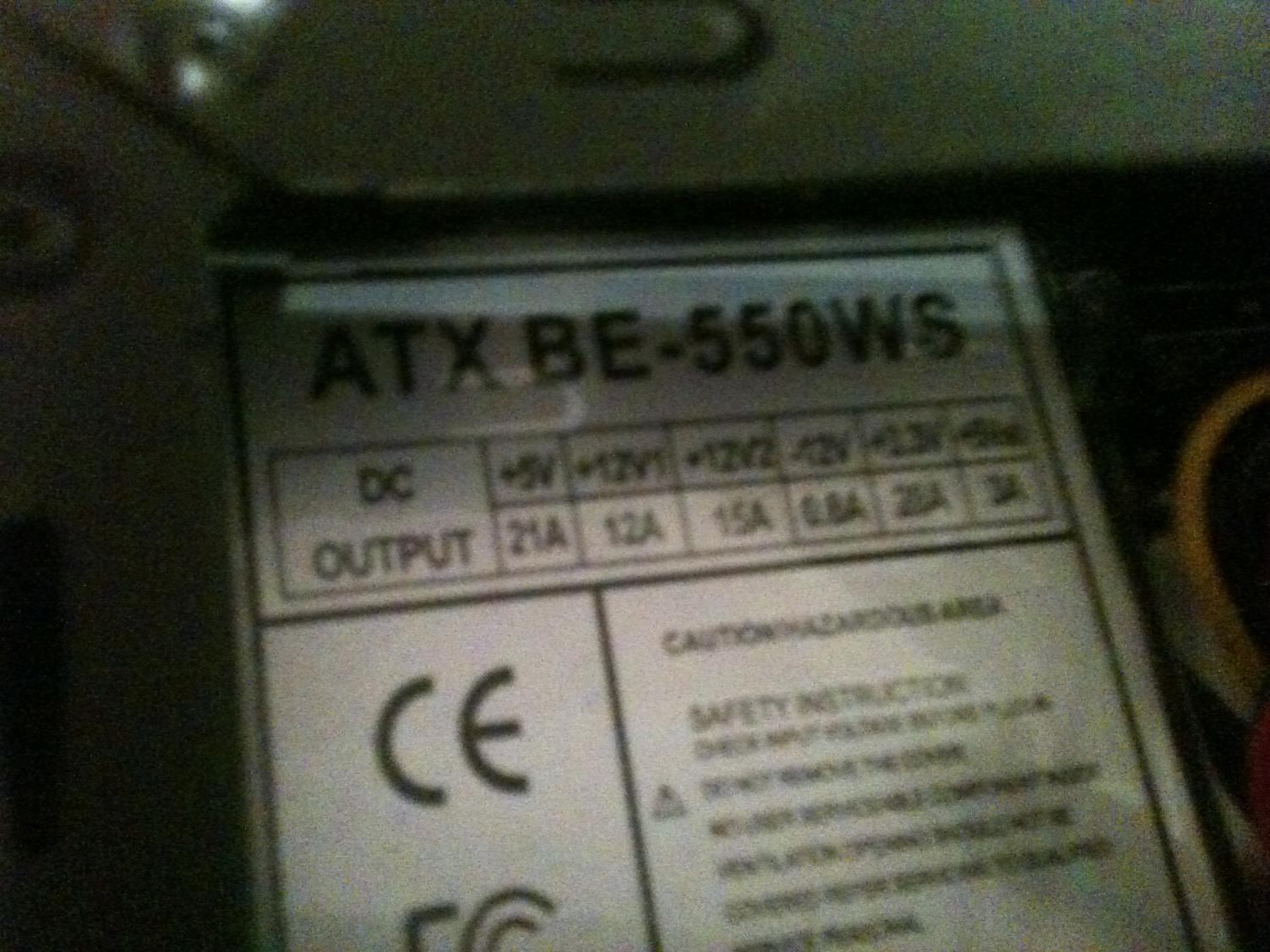

Wie hast du die Karte angeschlossen? An beide 12V-schienen oder per Adapter
an einem Kabelstrang? Nvidia schreibt, das für die GTX 570 ein Netzteil mit 38 Ampere
benötigt wird. So wie ich das sehe, hat dein Netzteil zwei 12 Volt Schienen
–eine mit 12A und die andere mit 15A = 27 Ampere zusammen auf beide Schienen.
Selbst wenn du die Karte an beide Schienen angeschlossen hast, glaube ich nicht das
das Netzteil reicht.

Die Grafikkarte hat ja zwei Stromanschlüsse (2 x 6pol Anschluss). An meinem Netzteil gibt es ein spezielles Kabel für die Grafikkarte, dieses Kabel habe ich in den einen der zwei Stromanschlüsse eingesteckt. Für den zweiten Stromanschluss habe ich so 909_1.jpg einen Adapter benutzt und zwei 4pol Stecker darin eingesteckt.
Von den Werten her, könnte es dieses Netzteil sein:
Caseking.de » » Jersey BE-550WS Black Edition Netzteil - 550 Watt
Im Grunde nicht schlecht –wenn auch etwas schwach auf der Brust.
Nvidia empfiehlt 38 Ampere für die GTX 570 auf der/den 12V-Schiene(n).
Die können kombiniert oder zusammen geliefert werden.
Bei dir gibt es wie gesagt zwei 12V Schienen, die zusammen 27 Ampere leisten.
Das ist schon etwas arg unter Nvidias Empfehlung.
Der Adapter ist schon ok. Ich dachte, das du vielleicht beide 6Pin-Versorgungen
über eine Schiene angeschlossen hast. Wenn dein Netzteil aber schon ein
6Pin-Kabel hat, ist das eher nicht der Fall.

Natürlich liegt es an der Gurke von Netzteil, das Teil ist ein Chinakracher, dazu noch passive PFC, oh je. Die Leistung auf den beiden 12V-Schienen kann man nicht einfach zusammenzählen, da könnten combined auch nur 15A durchlaufen, wenn es so gewollt ist.

Kann mir einer bitte erklären wie man die Werte intepretiert die auf meinem Screenshot stehen, damit ich in Zukuhft nicht immer nachfragen muss? Also quasi welcher Wert ist für welches Kabel zuständig! Das wär Super!
Das weiß nur der Hersteller. Könnte sein, dass die erste 12V-Schiene primär für die CPU gedacht ist und die andere Schiene für die Molex-, Sata- und PCIe-Stränge; vielleicht ist das aber auch ganz anders gemixt. Generell solltest du bei neuen Netzteilen nach dem "combined" 12V-Wert schauen, da heutzutage die 12V-Schiene(n) hauptsächlich belastet wird und dort genügend Leistung zur Verfügung stehen muss.
