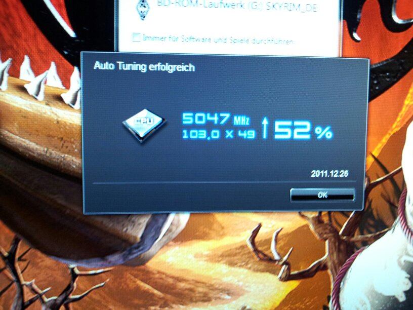

Allerdings interessiert mich jetzt asus suite 2. Jo ich weis...software is in der regel müll zum oc aber asus suite hatte doch gude rezession. Da ich win7 erneut aufgesetzt hab, hab ich jezt mal auto tuning laufen lassen. Gut es dauert ja n paa tage bis ich sagen kann "elles stabil" laut prime siehts gut aus allerdings trau ich dem frieden nich so.......
