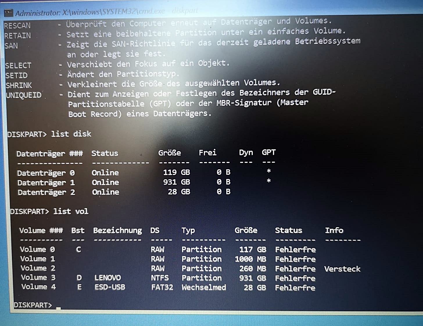

Servus, meine Sis hat ein Problem mit ihrem Laptop.
Es wurden vor Auftreten des Problems keine Systemänderungen oder Updates gemacht.

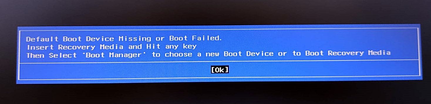

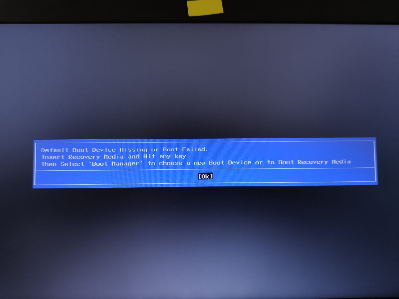

Der Laptop stürzte ab, es kam ein Blue Screen, anschließend ein schwarzer Bildschirm mit „checking Media“ und anschließend folgende Fehlermeldung.
Beim neu starten erscheint nur das Lenovo Logo abwechseln mit „checking Media“
Im Bios wird mir keine Festplatte (SSD mit System und HDD verbaut) angezeigt.
Also Windows 10 Stick angeschlossen und gestartet. Fehlerdiagnose und Bootdiagnose haben beide nicht funktioniert.

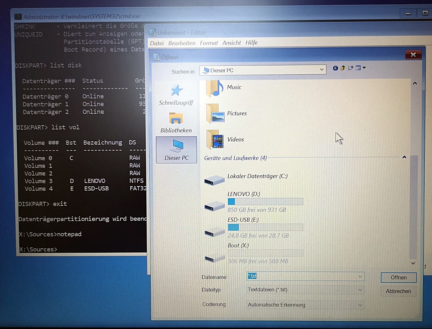

Also habe ich die Laufwerke geprüft:

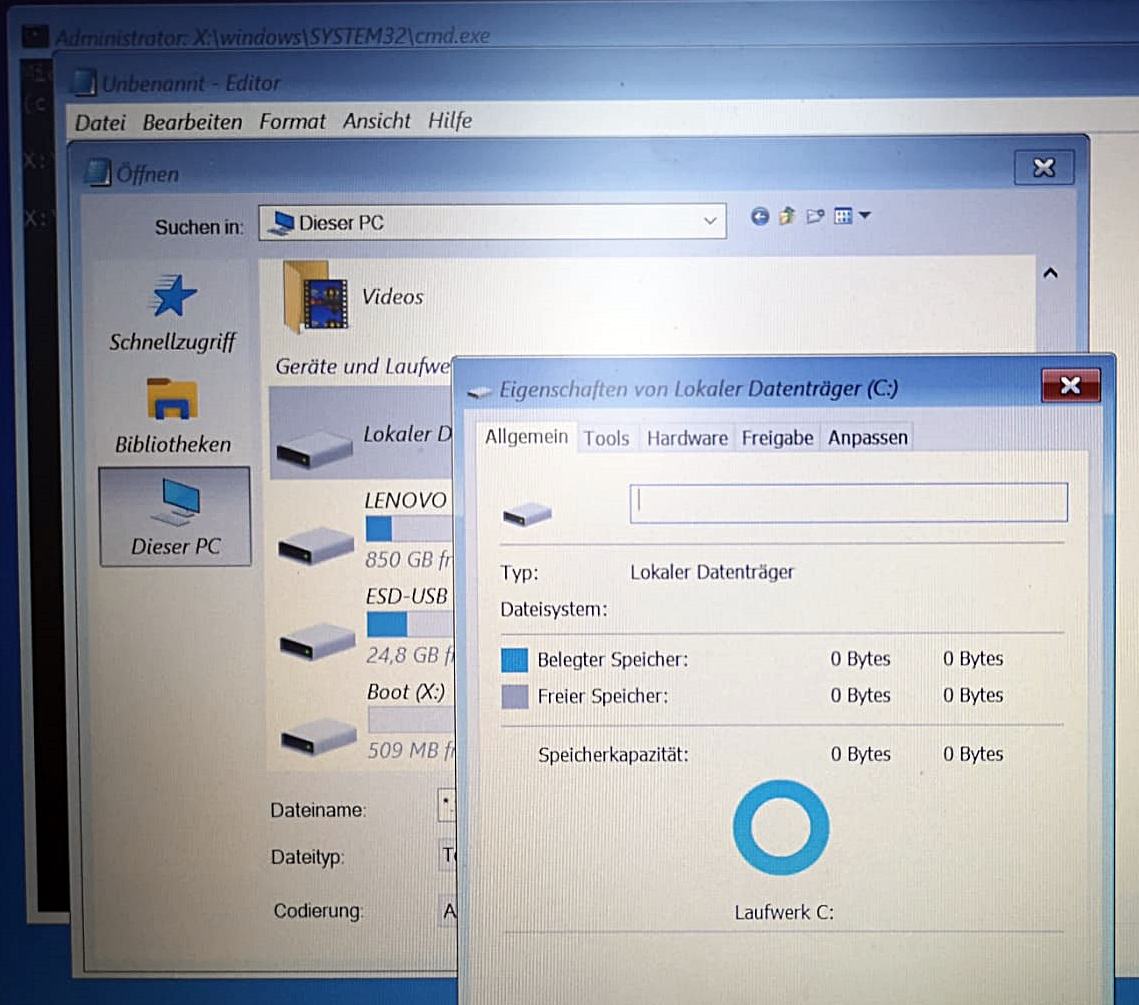

Danach den Editor geöffnet und auf dem PC nach den Laufwerken geguckt:

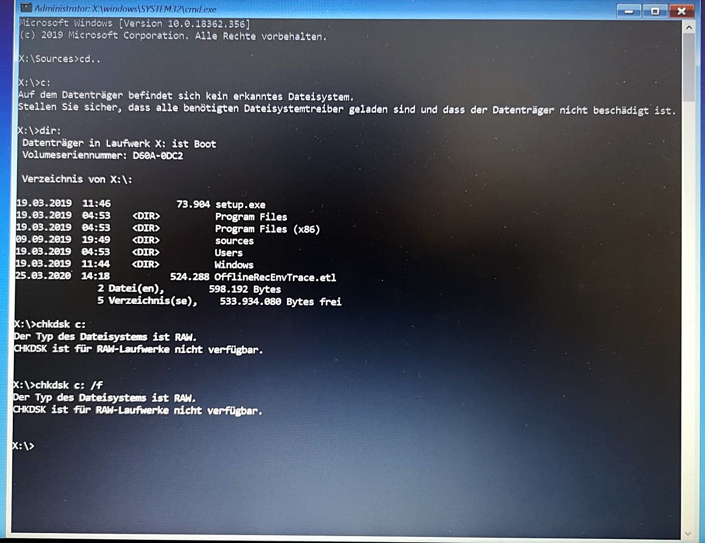

Dann versucht in der cmd den Befehl Check Disk C Fix zu starten, jedoch bekomme ich folgende Fehlermeldung:
Stehe gerade auf dem Schlauch wie ich weiter vorgehen soll. Ist die SDD kaputt, oder liegt hier ein Systemfehler vor? Was hat das Laufwerk Boot (X: ) zu bedeuten?

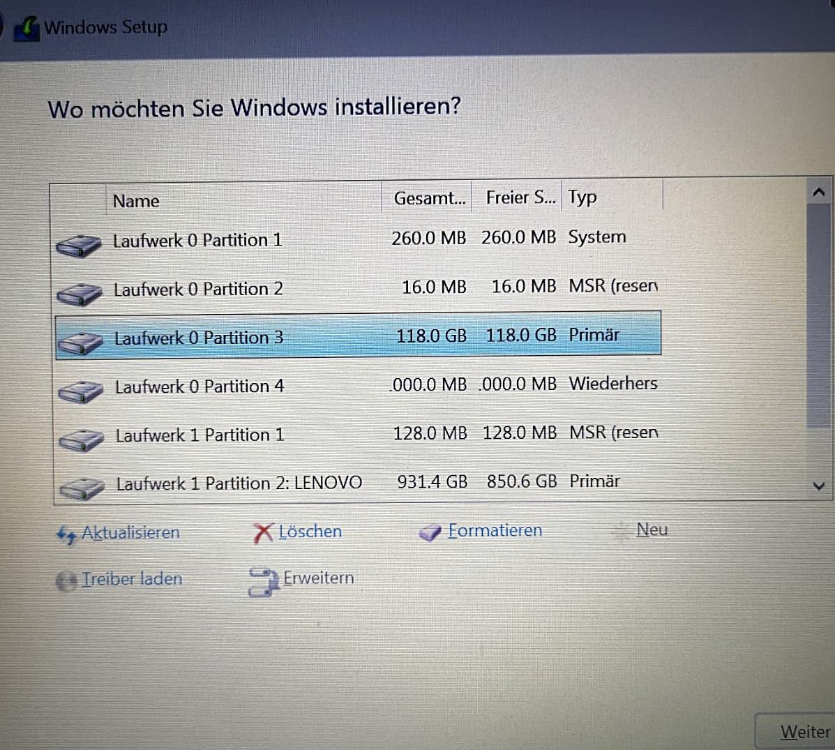

Wenn ich auf Windows 10 Neuinstallation gehe wird mir die SSD normal angezeigt mit ihrer Speicherkapazität. Daher bin ich mir nicht sicher ob diese defekt ist…
-> auf der SSD befindet sich nur das System
-> auf der HDD befinden sich noch viele wichtige Dokumente von denen es keine externen Backups gibt.
Ich würde mich sehr über Unterstützung freuen. :wink:
Da stehts doch schon: Das DateiSystem auf deiner 120GB SSD ist auf allen 3 Partitionen RAW.
Die Partitionierung ist noch da, aber auf allen 3 Partitionen ist kein gültiges Dateisystem mehr.
Ob da jetzt der Absturz das Dateisystem zerschossen hat, oder ob die SSD kaputt ist, kann man da jetzt natürlich nicht draus schließen.
SMART-Werte auslesen und gucken, wie oben schon geschrieben wurde. Sollte da irgendwas auffällig sein, SSD wegwerfen und neue kaufen. Windows muss du jetzt sowieso neu installieren.
Das Laufwerk X (Boot) ist wohl die UEFI-Bootpartition auf der Systemplatte. Die wird aber, wenn korrekt eingerichtet, von Windows normalerweise nicht im Explorer angezeigt.
Da passt aber auch schon was nicht zusammen, denn laut Windows-Explorer ist die 508MB groß, in Diskpart hat sie aber nur 260MB.
Die dritte Partition mit 1000MB ist vermutlich eine Lenovo Recovery-Partition, die dient eigentlich zur Systemwiederherstellung, die scheints aber auch erwischt zu haben.
Deine 1TB HDD scheint aber nicht betroffen zu sein, die Daten dort sollten also noch vorhanden sein. Hoffentlich war der erste Schock groß genug, in Zukunft dann vielleicht doch mal Backups von "wichtigen" Daten zu machen.

Diesen Weg habe ich versucht, bekomme aber immer die Antwort das keine Datein auf C gefunden werden können.
