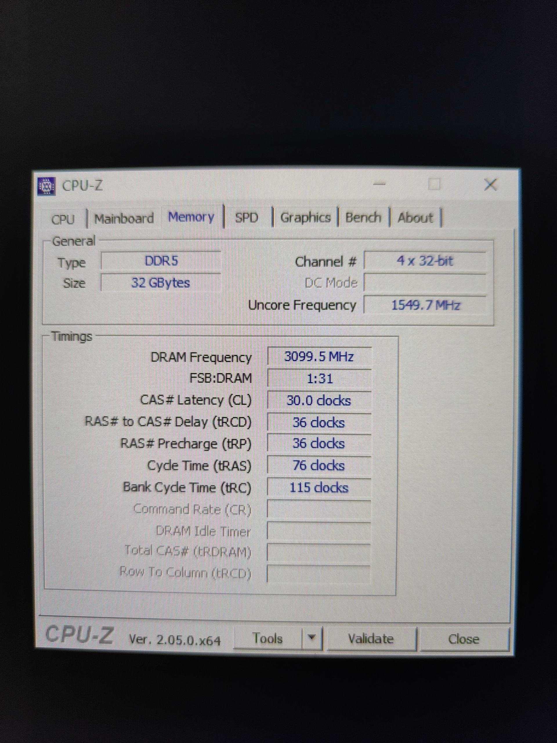

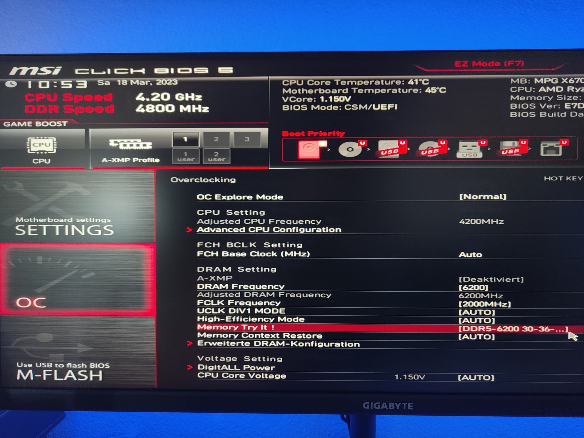

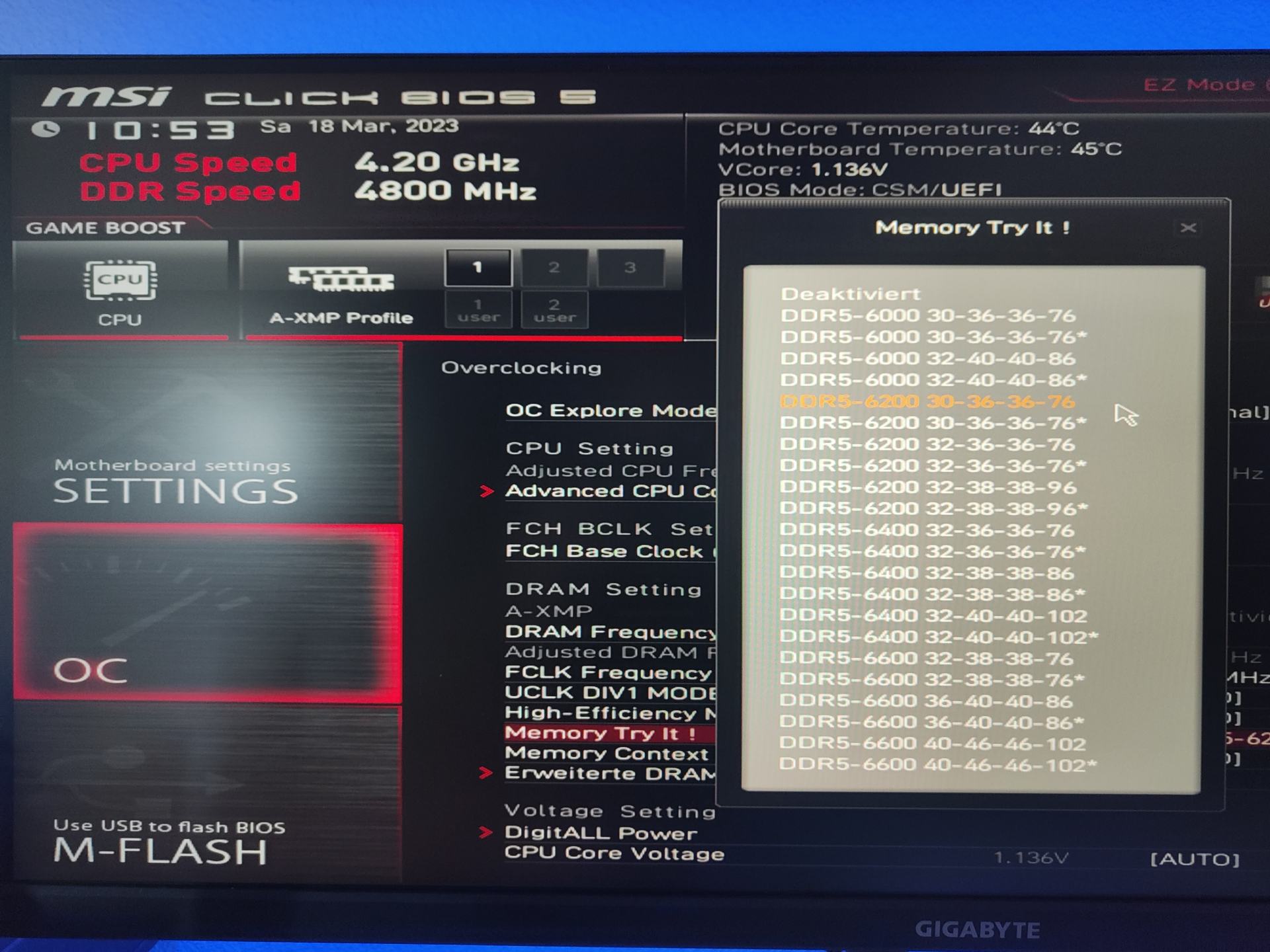

Kann eure Vermutung nun bestätigen: 6400MHz sind ohne große Eingriffe nicht möglich. Habe beide RAM-Module jetzt auf 6200@30-36-36-76 eingestellt. Laufen absolut problemlos. Hier ein paar Fotos, falls jemand dasselbe Problem hat und nicht weiß, wie und wo man es in BIOS einstellen kann.
