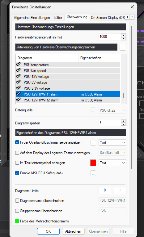

Safeguard+ Ist eine Reine Software Lösung mittels MSI AB auch hier kann man den Maximal wert selber Definieren als Bsp 9A was 1 Pin haben darf wird der Überschritten Blinkt es im OSD und kommt ein Warnton mehr passiert nicht wenn man das Ignoriert über eine längere zeit drossel AB die Leistung auf 75% um Schäden zu vermeiden

Irgendwie unnötig, geht doch alles über die offizielle Software
Ja ist mehr eine Alternative zum MSI AB
Es ist aber doch nicht über den MSI AB geregelt, sondern über das grottige MSI Center, oder?
Das sind ja noch zwei sehr unterschiedliche Programme.
Ne, du kannst die Werte direkt in AB integrieren, komplett unabhängig vom MSI Center und auch selbst einstellen was ab welchen Wert (auf einem Pin) passieren soll. Ich hab z.B. direkt Warnton + Abschaltung ab 9,5A konfiguriert. Man kann auch Powerlimit 75% konfigurieren, mir ist die Abschaltung lieber. Es ist allerdings nicht ganz userfreundlich wie das alles funktioniert, aber es geht.
MSI Center gibt glaube ich nur einen Alarm und da kann man auch nichts konfigurieren. Die Software kann man auch komplett deinstalliert lassen, da das Netzteil auch hardwareseitig ab kritischen Werten abschaltet, ganz ohne Software. Die Abschaltung ohne Software erfolgt aber erst ab 12A bei über 3 Minuten. Sobald 12A überschritten ist auf einem Pin, fängt das Netzteil an zu Piepen bis zur Abschaltung. Wahrscheinlich wird auch kein Pin bei nur 3 Minuten Last direkt schmelzen. Also das Netzteil ist mMn das beste was man derzeit an 12V2x6 Schutz kaufen kann
