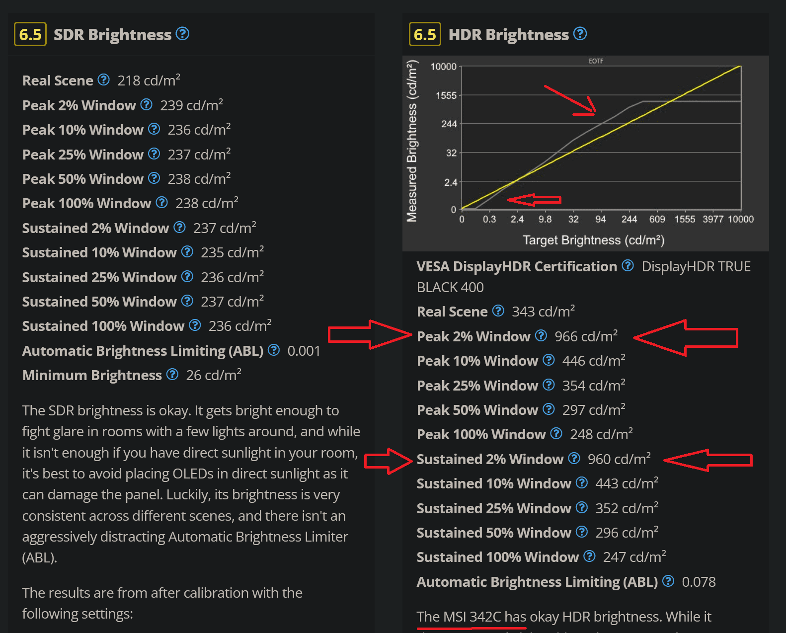

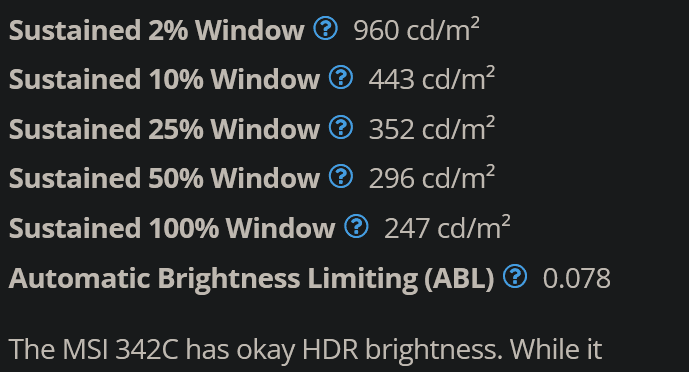

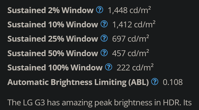

Schade das HWLuxx und andere Deutsche Hardware Seiten weiterhin bei ihrer alten Helligkeits Test Methode bleiben die für LCD Geräte vielleicht ok is aber für OLED und QD-OLED halt nich
grade Idial is da es dort das ABL gibt was LCD Geräte nicht haben welches Einfluss auf die Helligkeit hat.
Richtige Helligkeits Messung wie man sie bei OLED und QD-OLED Geräten machen sollte da es dort das ABL gibt : ( Peak = nur für kurze Zeit , Sustained = auf lange Zeit )
1000 Nits ( "HDR 1000" ) bei 2 % ... ausserdem gibts hier beim MSI ein EOTF Kurven Helligkeits Overshoot sprich in dem Bereich wird dann alles etwas überhellt dargestellt sowie nen Helligkeits Undershoot

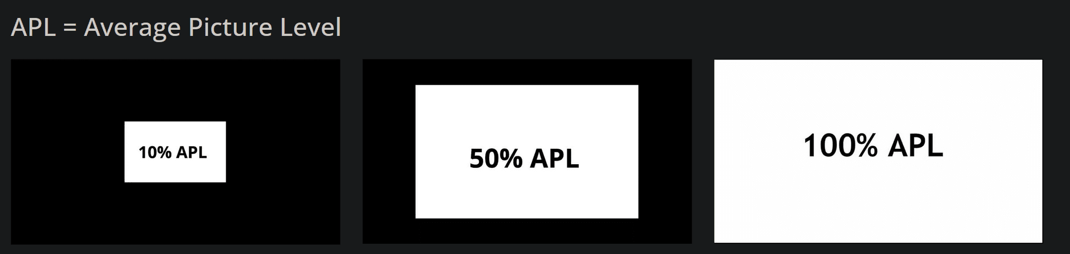

zb 2 % entspricht 2 % des Bildschirms .. sprich ein helles Objekt ... in dem Fall ein Helles Viereck ... was 2 % des Bildes Gross is und da schafft er halt die 966 Nits ( also dort dann fast die HDR 1000 )
is das Helle Objekt aber 10 % des Bildschirms groß fällt die Helligkeit aufgrund des ABL ( Auto Brightness Limter ) auf 446 Nits usw.

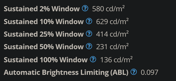

Die 34" QD-OLEDs haben ein einzigartiges Negatives Novum im Bereich OLED und QD-OLED
das ABL springt dort schon bei einer 10 % hellen Fläche stark an ... die QD-OLED und OLED TVs sowie OLED Monitore dunkeln erst so im 25 % Bereich ab auch bei den neuen kleinen 27" OLED Monitoren
aber bei den 34" QD-OLED Monitoren beginnt das schon ab 10 %
Das ABL is deswegen da um Strom zu Sparen da ein OLED / QD-OLED je heller er wird mehr Strom verbraucht aber auch um das Panel zu schonen da es Organische LEDs sind mit einer begrenzten Lebenszeit
und das ABL daher auch ein Burn In Schutz is .. allerdings ist das ABL bei den 34" QD-OLED Monitoren ungewöhnlich Agressiv eingestellt sodass es schon ab 10 % beginnt das Gerät abzudimmen statt erst
im 25 % Bereich wie normalerweise üblich

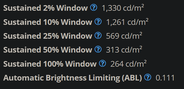

Als Vergleich hier mal den 2023er Samsung S95C QD-OLED TV der erst im 25 % Bereich abdunkelt wie es auch üblich is bei OLED und QD-OLED Geräten ( abgesehen von den 34" QD-OLEDs )
Auf den 2 % und 10 % Bereich achten :
77" Samsung S95C QD-OLED TV : ---------------------- 27" LG OLED Monitor : ---------------------------------------- 65" LG G3 OLED TV -------------------------- MSI 34" QD-OLED Monitor :

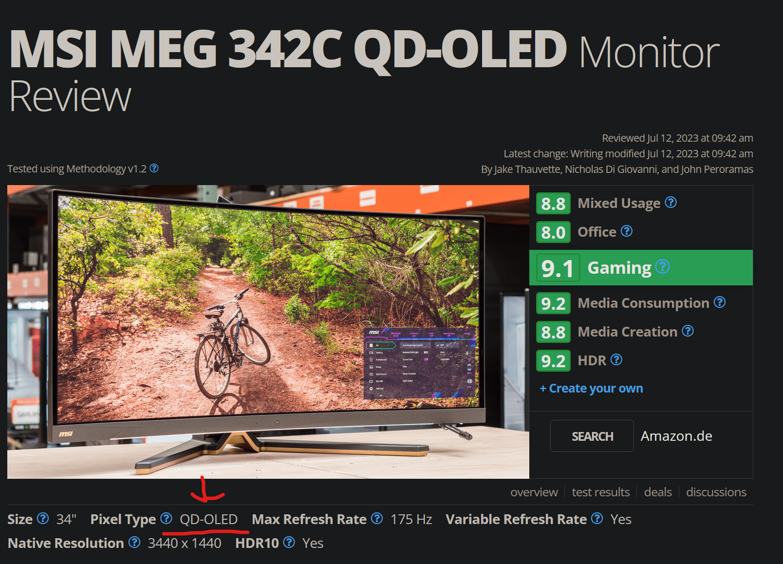

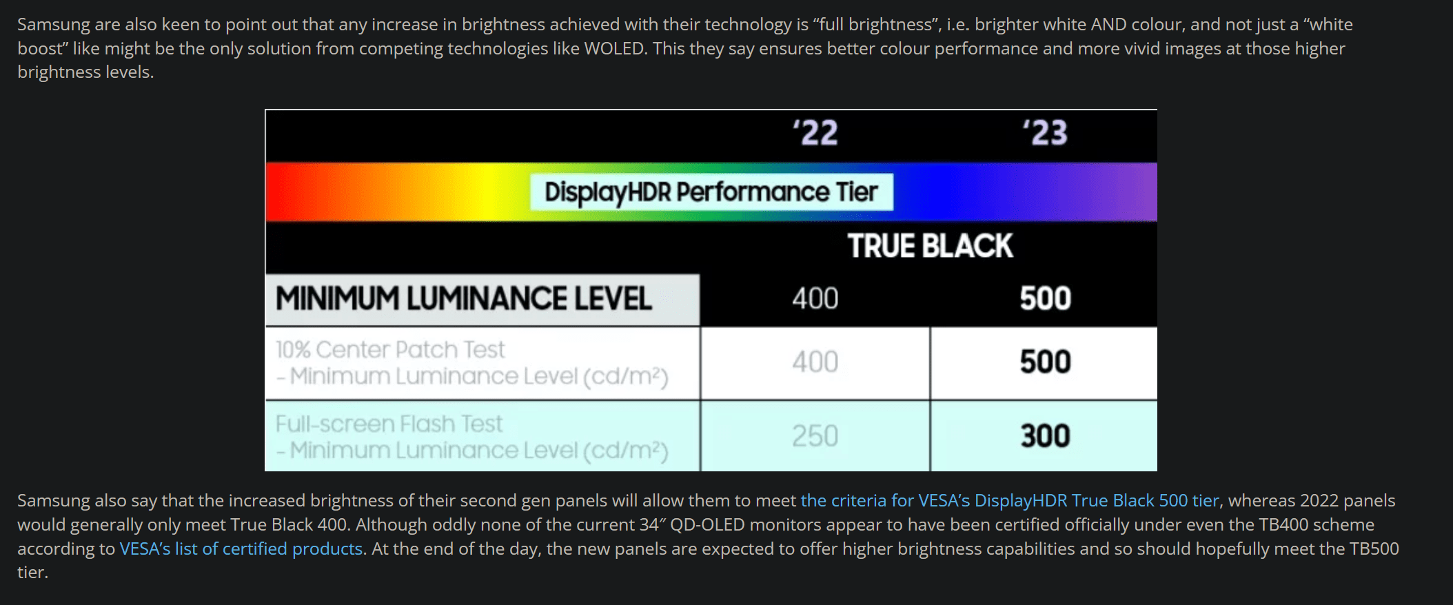

Und der MSI hier hat wohl weiterhin das alte 2022er Last Gen Samsung Display 34" QD-OLED Panel verbaut welches man schon seit März 2022 im Alieware DW 34" QD-OLED findet.
Im 49" QD-OLED is aber das neue verbesserte 2023er Samsung QD-OLED Panel verbaut daher kann der auch 240hz und nich "nur" 175 hz
Sprich hier wird halt einfach nur über 1 Jahr alter Wein in neuen Schläuchen verkauft .. der MSI sollte auch eigentlich schon im laufe 2022 erscheinen kamm nun aber mit verspätung erst mitte 2023

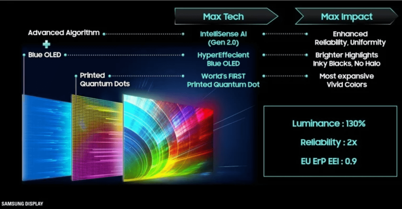

------------------------------------------------------------------------------ Der MSI 34" QD-OLED hat weiterhin das alte 2022er True Black 400 statt das neue 2023er True Black 500 also 2022er Panel
Der G9 is der 49" 32:9 QD-OLED Samsung Odysee mit dem 2023er Panel und der G8 34" Samsung QD-OLED is der mit dem 2022er Panel welches das selbe Panel is wie hier im MSI 34" und im Alienware 34"

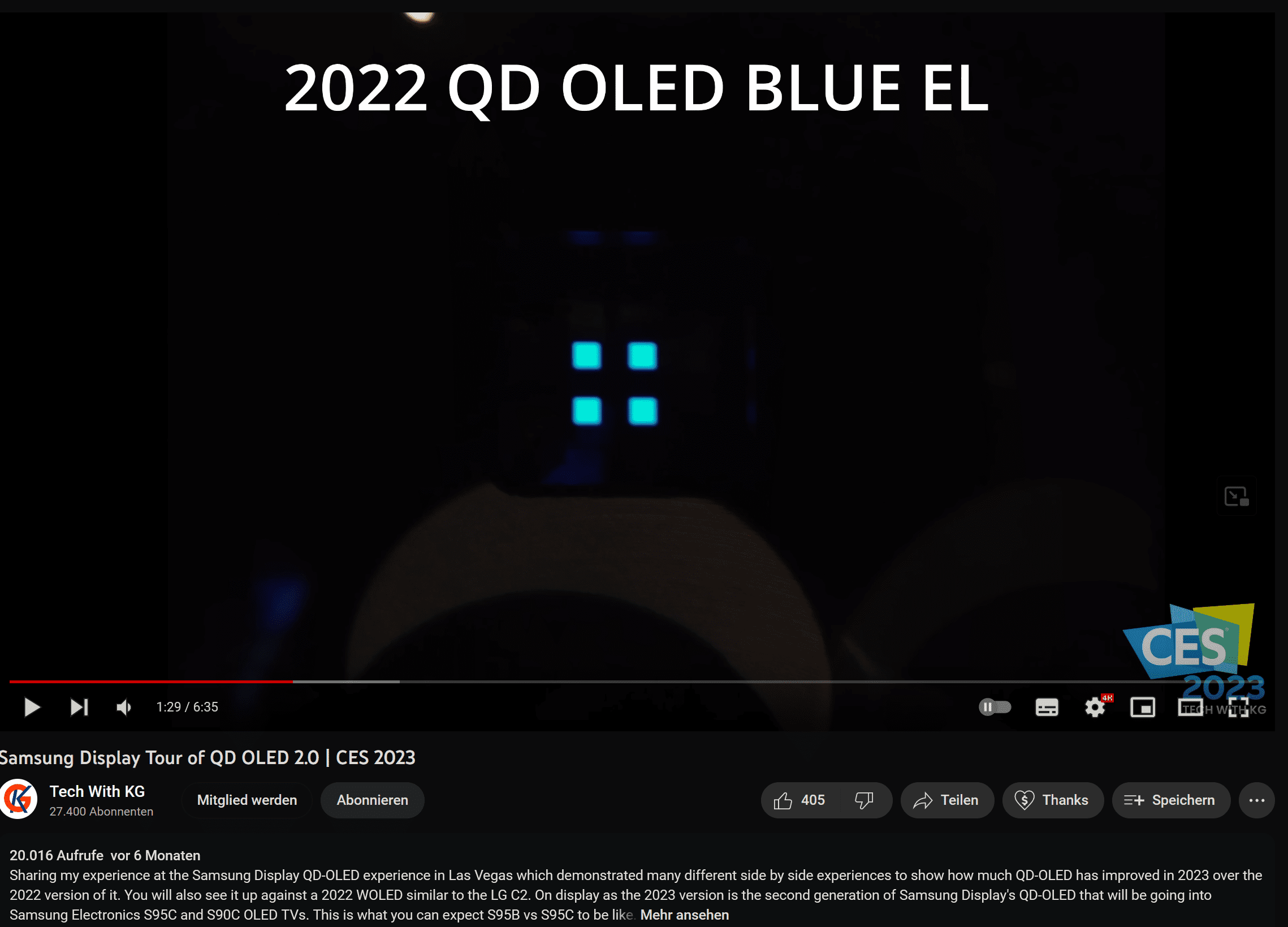

Hyper Efficient EL is das neue verbersserte Blau wodurch die neuen Panels etwas heller sind als die alten ... auch an der Panel Haltbarkeit wurde geschraubt Samsungs QD-OLED war da 2022 noch im Bereich
eines 2020er LG CX was die Panel haltbarkeit angeht siehe dazu denn RTINGS Burn In Test der Akutell läuft und von November 2022 - November 2024 geht wo auch die OLED und QD-OLED Monitore dabei sind.

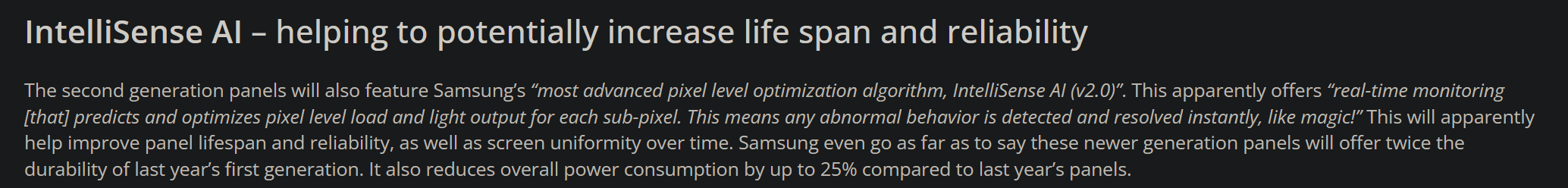

Die 2023er QD-OLED Panels sollen aber um eine Faktor 2 verbesserte Haltbarkeit bieten im vergleich zu de Last Gen 2022er QD-OLED Panels wozu die 34" QD-OLEDs aktuell noch alle gehöhren auch der MSI hier.
* Er schreibt dort unten im Text anfangs : "This makes its blue-emitting later" .. er hat sich da verschrieben das is ein "Layer" und kein "later" :-) kommt halt schonmal vor wenn man viel schreiben muss.
Blau is wichtig da es ein guter Helligkeits Pusher is daher warten auch Akutell viele auf das neue Phosphor Blue was bei LG Display und Samsung Display 2025 kommt
