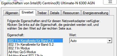

Bei Dir hat sich vermutlich (warum auch immer) der Treiber umgestellt. Bei mir waren mit dem aktuellen Treiber auch nur 130mbit/s möglich. Erst die Umstellung der Kanalbreite auf auf "Auto" anstatt "20MHz" brachte Abhilfe.
Im Gerätemanager die Eigenschaften der WLAN Netzwerkkarte aufrufen und dort die 2,4GHz Kanalbandbreite kontrollieren, hier mal ein Bild:
