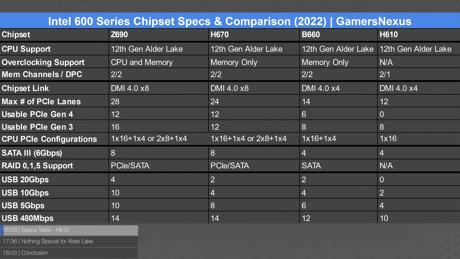

Was die grundlegenden Chipsätze angeht hat Gamersnexus ne Auflistung gemacht.

Theroretisch würde ich normalen Usern wie mich auch immer zu den 'B' Mainboards raten weil sie die Features eines 'Z' Board nicht gebrauchen.
Derzeit ist halt das Problem das der B660 Chipsatz noch sehr neu ist und die Preise/Verfügbarkeiten teilweise Chaotisch ist so müßte eigenlich das MSI Pro B660 A günstiger sein als das deutlich besser ausgestattet MSI Pro Z690A aber gestern abend z.B: war das B660 Board halt 14€ teurer.
Wenn du eh schon auf 2 Board runter bist dann am besten über GH vergleichen:
Unterschiede hier beim MSI MAG B660 gegen über MSI ProZ690 aus sicht des B660:
- nur 2 vollwertige M2 Slots mit 4 Lanes+1 M2 mit 2 Lanes + 1 Slot mit Wifi belegt (Pro hat 4*M2 mit 4 Lanes)
- 'schlechteren' Lanchip 2,5Gbit Realtek (das Z690 hat 2,5Gbit Intel wobei das für Normaluser kein Vorteil ist)
+ Wifi onboard (wovon ich halt nicht viel halte wenn wirklich Wifi benötigt wird ist ein USB Stick flexibeler)
+ besseren Audio-Codec (und Toslink Ausgang) ALC 1220 gegenüber den ALC897
- 'nur' 7 Lüfteranschlüsse gegenüber 8 beim Z690 (in meinen Augen völlig unwichtig)
- etwas schlechtere VRM Setup (spielt aber auch keine Rolle außer beim Hardcore OC) und dafür sind beide Boards nicht vorgesehen)
+ minimal bessere USB anschlüsse aber beide haben alle wichtigen drauf
