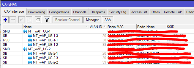

Mahlzeit Leute,
ich habe mittlerweile mein Netzwerk soweit aufgebaut, dass ich 2 cAP's an einem RouterBoard HexS fürs WLAN aktiv habe. Dabei habe ich ein 2,4GHz und ein 5GHz WLAN auf. Beide cAPs werden vom HexS über Capsman gemanaged. Alles funktioniert soweit einwandfrei.
Allerdings blicke ich nicht durch, wie ich rauslesen kann welches Gerät aktuell von welchem cAP versorgt wird.
Capsman zeigt mir cap9, cap10, cap11 und cap12 an - weiterhin die entsprechende WLAN SSID und die MAC-Adressen der verbundenen Geräte. Somit kann ich zumindest herleiten, welches Gerät mit welchem cap verbunden ist. Allerdings finde ich nirgends heraus, welches cap zu welchem cAP gehört.
Wie mache ich das denn?
Grüße
Stell im Capsman unter "Provisioning" unter "Name Format" das Feld auf "identity".
Die Identity vergibst Du im cAP (wie in jedem MT) unter System - Identity.

Danke, ist schonmal etwas besser so. Aber "komfortabel" noch nicht.
Ich sehe jetzt unter "Radio" jeweils 2x den cAP mit jeweils 2 cap's. Muss mir dann aber in der "Registration Table" die SSID des jeweiligen cap's anschauen um zu erfahren ob es nun das 2.4GHz oder 5GHz WLAN ist. Aber immerhin kann ich so nun in Erfahrung bringen, welches Gerät in welchem WLAN an welchem cAP hängt.
Jetzt muss ich das WLAN nur irgendwie vernünftig verteilt bekommen. Mein Smartphone z.B. bleibt trotz sehr schlechter Verbindung solange an einem cAP verbunden, bis die Verbindung komplett abbricht und es sich dann mit dem anderen cAP verbindet. Auch festverbaute Geräte verbinden sich komischerweise mit dem viel signalärmeren 2,4GHz WLAN, anstatt mit dem cAP der im selben Raum hängt und ebenfalls 2,4GHz anbietet.
Hey, das ist Mikrotik...von komfortabel war nicht die Rede ;-)
Ähhh...die alten "capXX" unter "CAP Interface" kannst Du nach der Umstellung weglöschen.
Bei mir sieht es zB so aus:
...hier ein wAP, mit je 3 SSIDs pro Band.
Das jeweilige Interface, zB hier "MT_wAP_UG-1-1", steht dann auch am Client in der "Registration Table"
die "<identity>-1" ist bei mir stets 2.4G und die -2 ist stets das 5G...dann folgen die SSIDs, auch durchnumerriert.
Das sieht immer gleich aus, ändert sich also nicht mit der Reihenfolge wie APs on-/offline gehen.
Man kann unter Provisioning auch noch prefixe usw zur Identity an dem Feld vergeben...evtl. nützt Dir das mehr....probier es aus.
Dachte das war das Ziel ;-)
Das stimmt natürlich :P.
Ah okay, bei mir stehen noch die capXX drin. Muss ich die nach der Umstellung löschen und es erscheinen automatisch die neuen mit der Namensgebung, oder hat schon etwas nicht funktioniert? Wobei ich ja nur ein Feld geändert habe, viel falsch machen kann man ja da nicht...
Ah, sowas in der Art habe ich auch in der Tutorialreihe auf YouTube von Pascom gesehen, leider wird da nicht genau drauf eingegangen. Könntest du mir deine Konfiguration mal etwas genauer erläutern?
Also MT_wAP_UG-1 und -2 scheinen deine WLAN-APs zu sein und jeder AP bietet 3 SSIDs an. In deinem Fall -1 für 2.4GHz und -2 für 5GHz und -3 für etwas anderes. MT_wAP_UG-1 und MT_wAP_UG-2 haben aber auch eine SSID. Sind also insgesamt 8 WLAN-SSIDs bei dir aktiv?
An sich schon, jedoch war das Ziel eher auf einem Blick alles zu erkennen und nicht herleiten zu müssen. Aber durch dein Kommentar bzw. dein Bild jetzt sehe ich ja, dass es bei mir noch nicht ganz korrekt ist.
hominidae
Urgestein
23.10.2011
3.815
...einfach die APs rebooten und bevor die wieder hochkommen im capsman alle interfaces markieren und löschen (oder auch andersrum)
Dann kommen die mit dem neuen namen (ihrer identity) wieder neu hoch.
Nein, ist nur 1 AP...ein wAP-ac mit MT_wAP_UG als identity
Das Interface MT_wAP_UG-1-X ist das 2.4G Band und MT_wAP_UG-2-X das 5G Band.
Jedes Band hat 3 SSIDs, daher gibt es dann nochmal jeweils -1, -2, -3 als "X" dahinter
