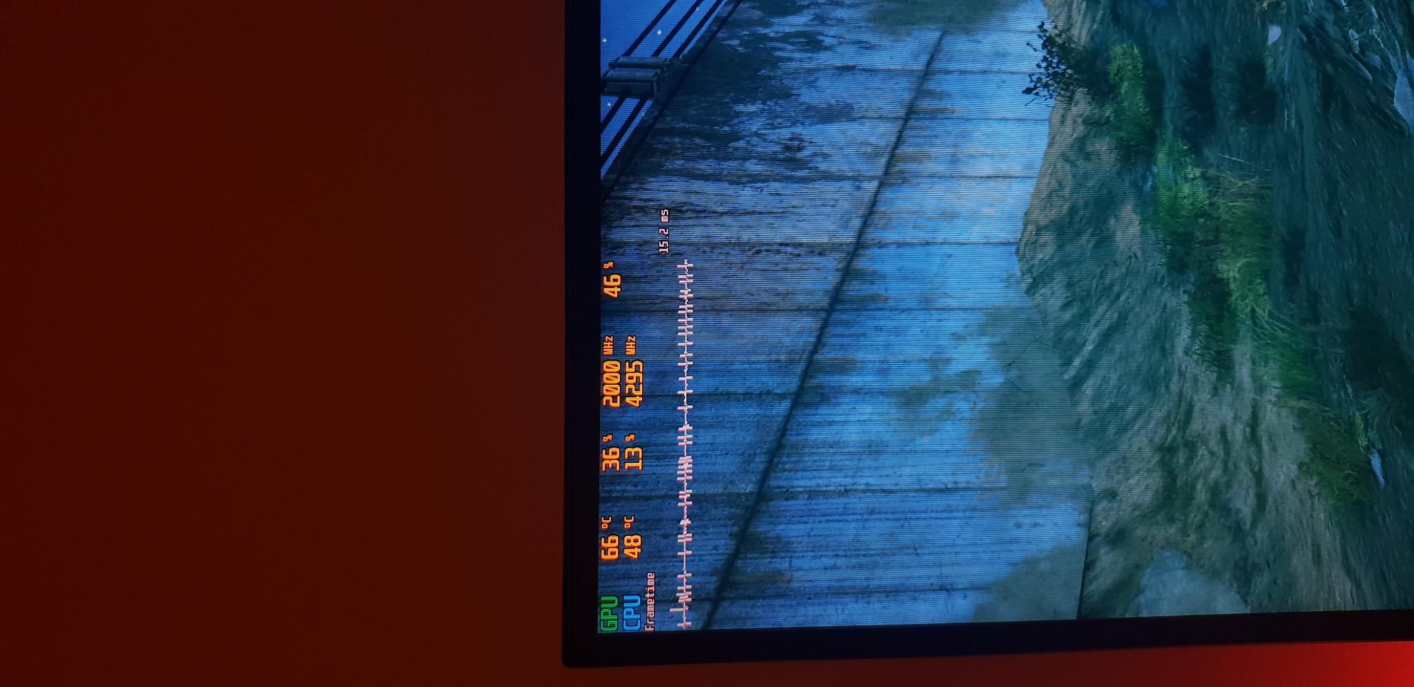

Mikrolags sind noch immer da... jetzt mit dem 8700k und DDR4 RAM. Ich dreh durch...

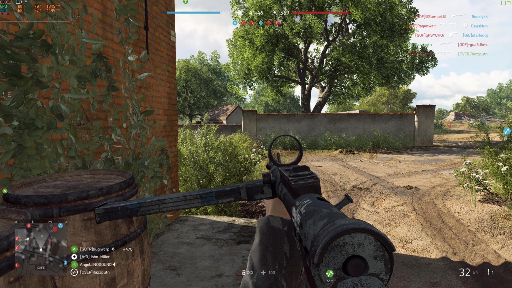

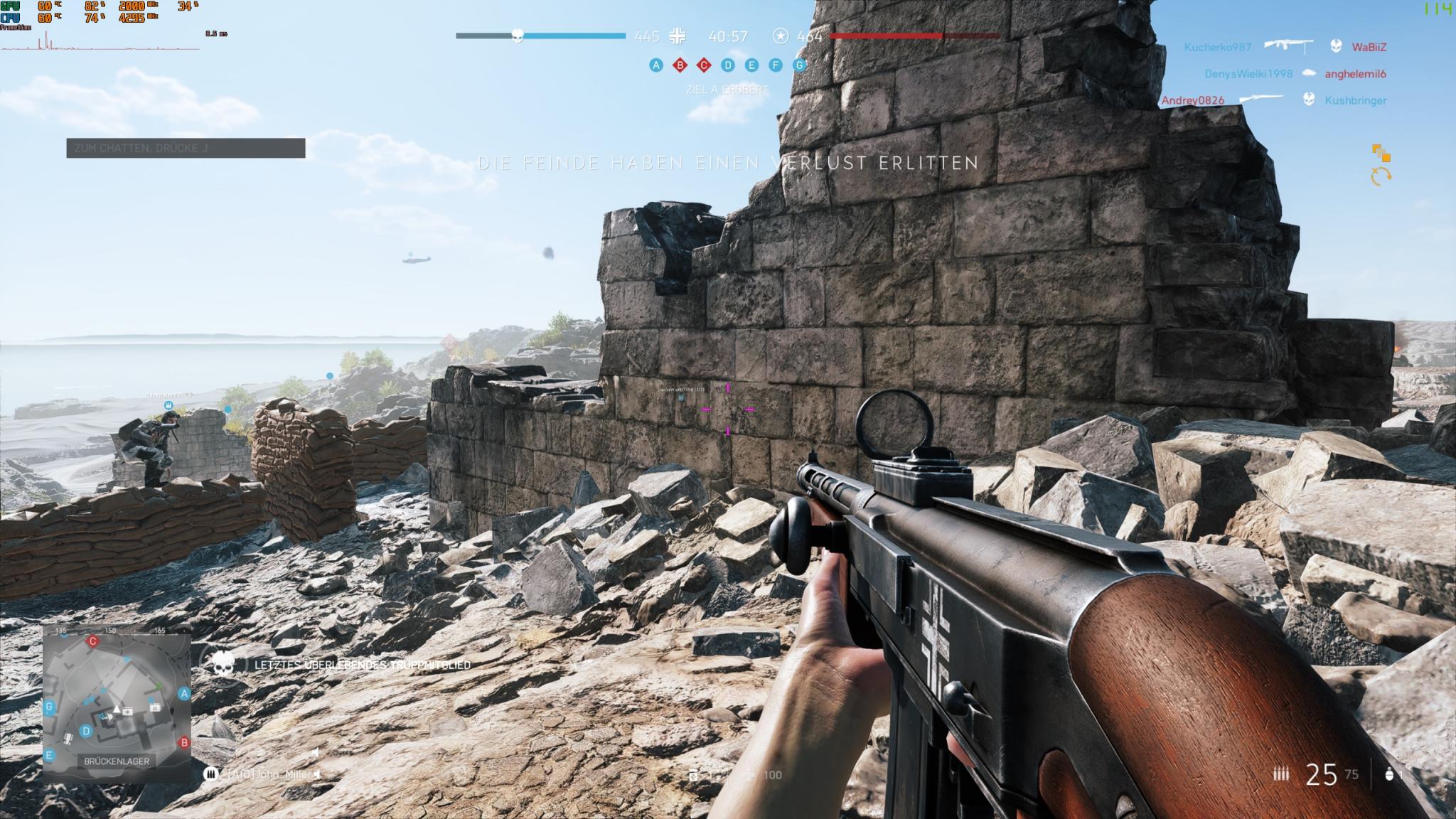

Ich seh wieder bei jedem Mikrolag, dass der Balken bei Frametimes einen ganz kurzen Sprung nach oben gemacht hat. also keine Einbildung. Jeder Depp würde die Mikroruckler wahrnehmen.
Und nu?
hast du die auch wen du nen glatten balken hast also bei gleichbleibenden fps?
kannst du das rechte bild quasi reproudzieren oder hast du hier in regelmäßigen abständen immer einen kleinen spike?
rechts = FPS Limit 80 per AB und die halte ich da auch gerade ohne probs weil himmel und so.
in der stadt gehts dann deutlich runter

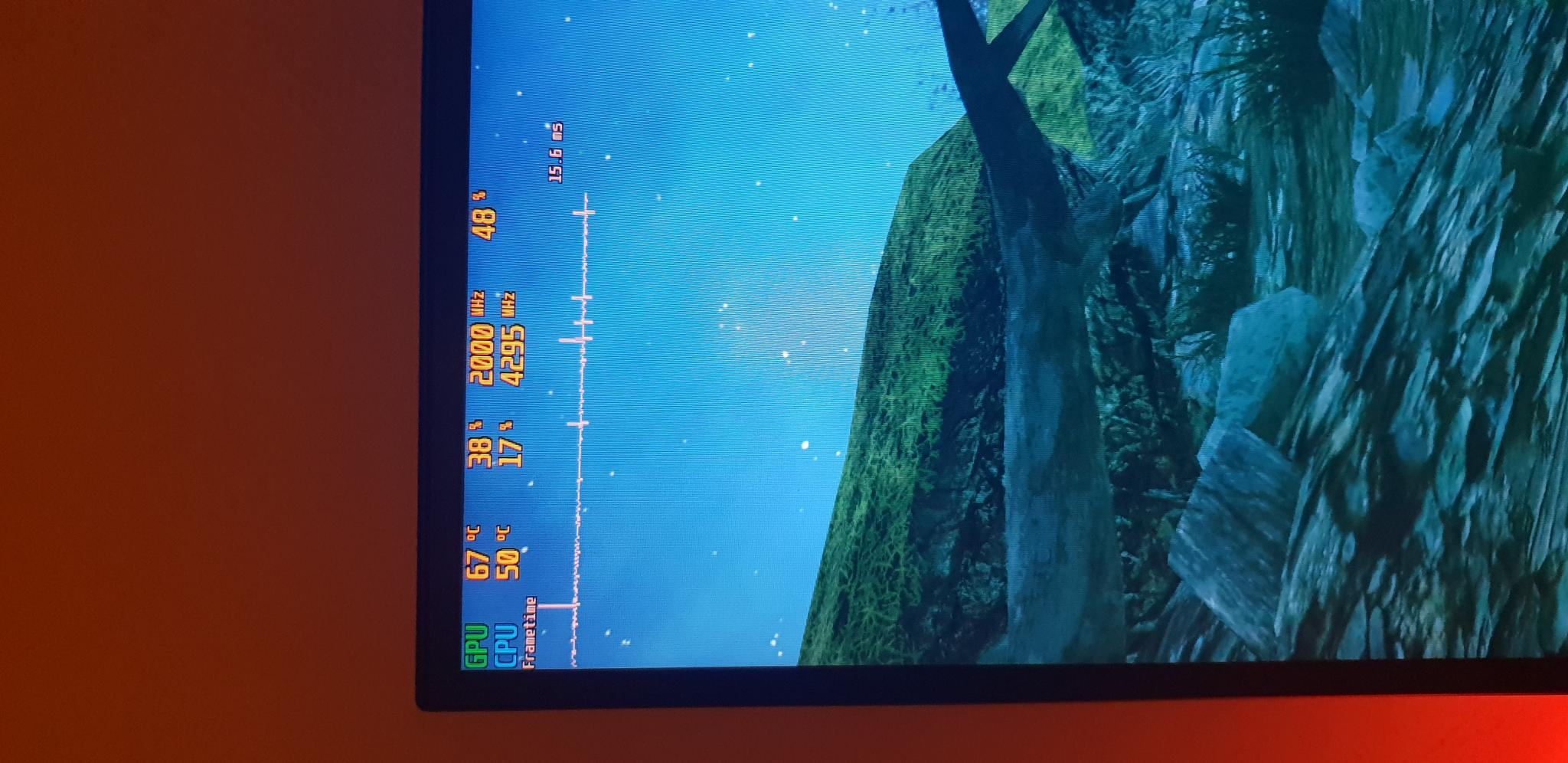

Das Fallout läuft allgemein so beschissen, wenn ich die Frametimes sehe.. und dann im anderen Screen sieht man die Lags (größeren Balken).
was passiert wenn du die fps auf einen wert fixierst (über den ab), den du nicht unterschreitest? hast du dann imer noch unregelmäßig frametimes?
aber man sieht dass deine Spykes immer den gleichen ausschlag haben. da stimmt defintiv was nichthttps://www.hardwareluxx.d
hast du das in jedem game?
verschiedend.. manchmal ist es eine komplette Linie. Aber auch immer wieder mal ein Lag.

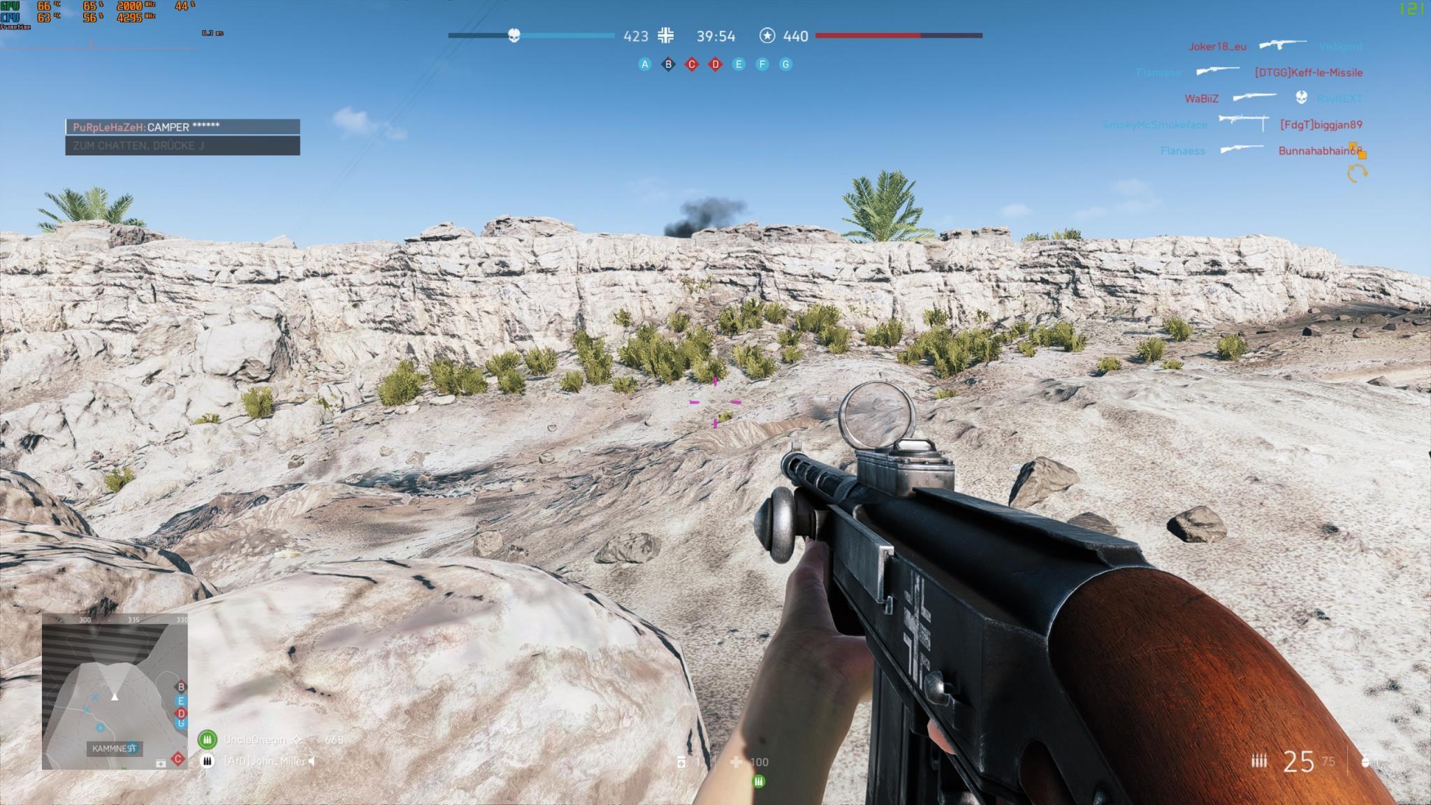

Die Ruckler sind noch immer da!!
Durch das FPS Cap im RivaTuner ist der Input Lag deutlich besser.
Aber die Ruckler bleiben.. siehe screen.
