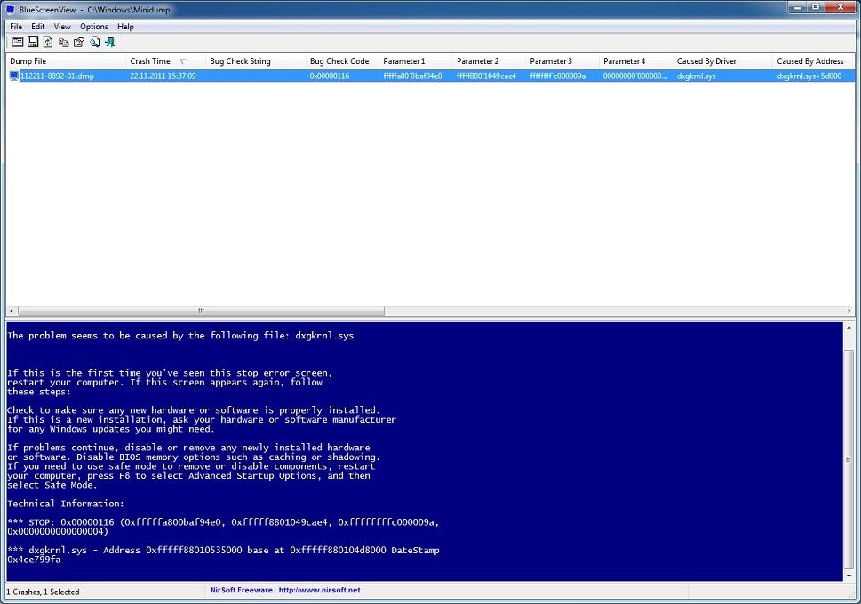

hab seit kurzem einen merkwürdigen blackscreen. Er tritt nur einmal täglich beim ersten booten von Windows auf.
Windows bootet bis zur Passworteingabe dann wird der Bildschirm schwarz und es passiert nix mehr.
Nach einem Reset kommt ob Windows "normal" gestartet werden soll und er bootet ganz normal auf den Desktop
Problemsignatur:
Problemereignisname: BlueScreen
Betriebsystemversion: 6.1.7601.2.1.0.256.1
Gebietsschema-ID: 1031
Zusatzinformationen zum Problem:
BCCode: 116
BCP1: FFFFFA800BAF94E0
BCP2: FFFFF8801049CAE4
BCP3: FFFFFFFFC000009A
BCP4: 0000000000000004
OS Version: 6_1_7601
Service Pack: 1_0
Product: 256_1
Dateien, die bei der Beschreibung des Problems hilfreich sind:
C:\Windows\Minidump\112211-8892-01.dmp
C:\Users\Andy\AppData\Local\Temp\WER-14976-0.sysdata.xml
oder siehe auch angehängtem screenshot.

Es scheint so als ob ich die Lösung im Web gefunden habe.
Ich habe den Treiber nach dieser Anleitung installiert.
Eine Ergänzung zu der Anleitung muß ich noch abgeben. Das Löschen aller nvlddmkm.sys im "Abgesicherten Modus" ist bei mir nicht möglich gewesen, der Zugriff wurde verweigert. Ich habe die Dateien aus meinem Linux heraus gelöscht.
Heute hat der Rechner das erste mal ohne diesen Blackscreen gebootet.
Ich werde die Tage weiter berichten ob jetzt alles zufriedenstellend läuft
