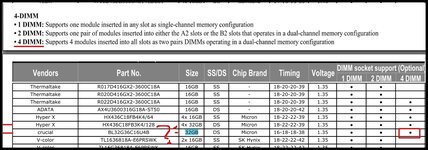

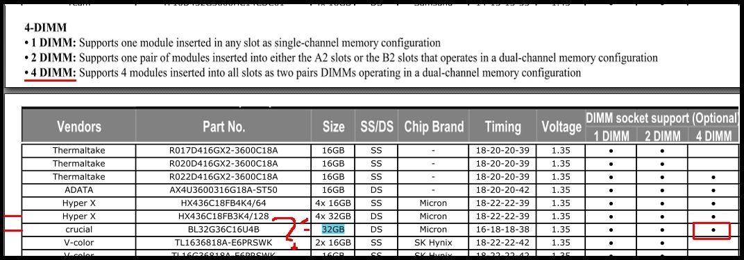

Hallo, scheitere gerade beim Versuch die QVL Liste des Dark Hero zu interpretieren bei den 2 gekennzeichneten Einträgen:
Einmal das 4x 32 Kit - funzt für 4 Steckplätze.
Darunter wird ein einzelnes Modul angegeben, das dann auch für 4 Steckplätze funktioniert lt. Liste. (muss ich das zersägen, oder heisst das, dass ich das auch 'unkitted' 4x verwenden kann)?
Wobei mich das Timing von 16-18-18-38 im Vergleich zur 4x32 Angabe dann doch etwas an dem 4 Dimm Eintrag zweifeln lässt.
