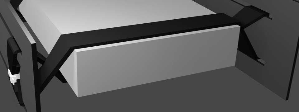

Leider keine Fotos und beim aktuellen noch nicht gemacht. Aber hier einfache Illustration des Prinzips. Falls irgendwo auf der Platte steht "Don't cover this hole." würde ich drauf achten es dabei nicht zu verdecken.:
Okay. So nett das auch mit Omas Gummiring ist, aber ich habe mich schlussendlich doch zu einem größeren Upgrade entschieden.

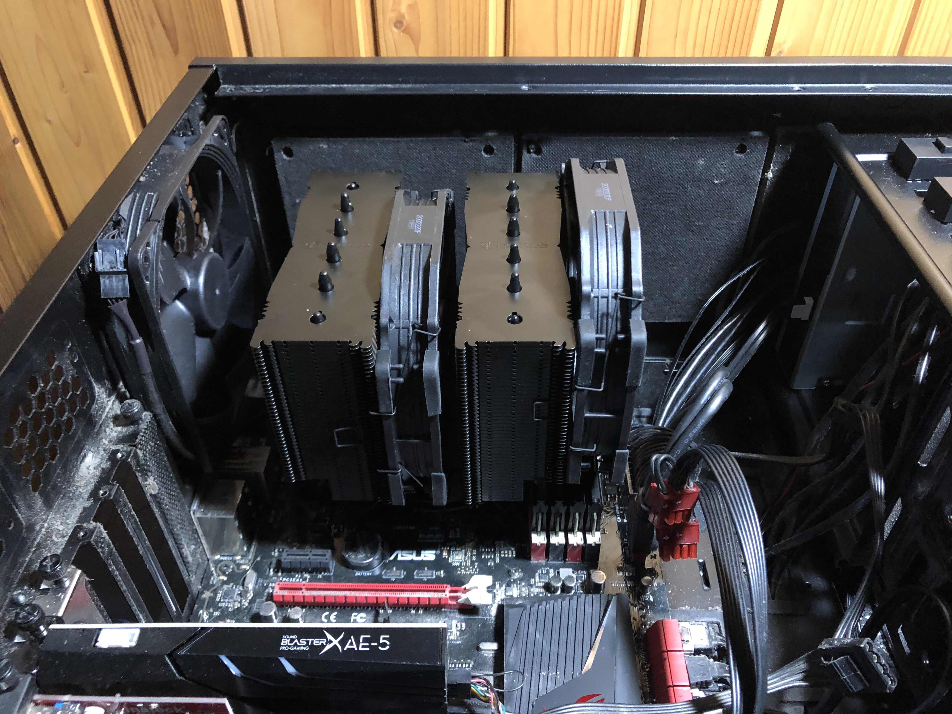

Was habe ich schlussendlich gemacht?
Angefangen habe ich mit dem Ausbau der tu tauschenden Komponenten, CPU-Kühler, RAM und CPU selbst.
Dann den Kopf des Heatspreader beim Ram abmontiert (2 kleine Schrauben an der Seite, dann einfach "herunterschieben").
Dann die neue HDD eingebaut und den RAM wieder eingesetzt. Gehäuse erstmal hingestellt und mich der CPU gewidmet, die ja schließlich geköpft werden wollte. ;)
Das ging dank einem Delid Diamate 2 von Der 8auer ziemlich easy. Hatte mich zuvor mit UHU, Thermal Grizzly etc. eingedeckt. :)
Nun die CPU wieder eingesetzt, den wirklich mächtigen CPU Kühler montiert, wobei wiem an auf dem folgenden Foto sehen kann, der eine Lüfter leicht erhöht, damit der RAM noch Platz hat.
Die Dämmung im Deckel ist natürlich auch wieder drin.
Was meint ihr dazu? Verbesserungen?
Ich habe jetzt 2 x NF-A14 in der Front und 1 x NF-A14 an der Rückseite. Die Lüfter werden nun über das Mainboard gesteuert (hatte zuvor immer die Steuerung des DS5 genutzt).

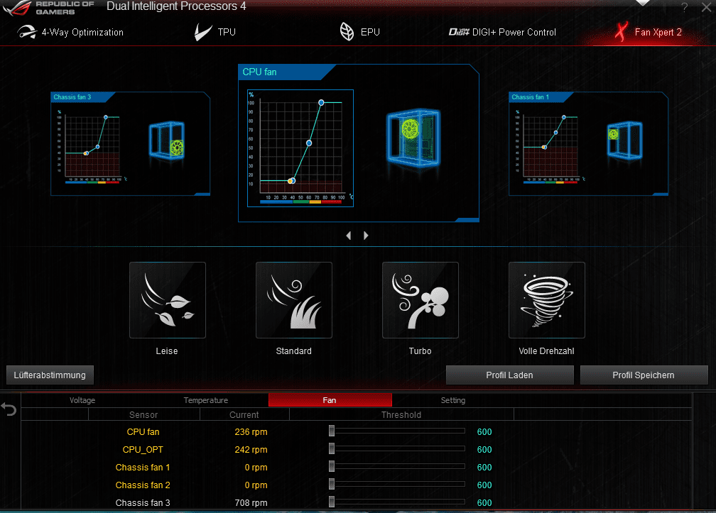

Danke für eure Hilfe, ist inzwischen viel viel leiser, nachdem ich auch eine Lüfterabstimmung über die ASUS AI Suite3 vorgenommen hab.
Sehr angenehm.
