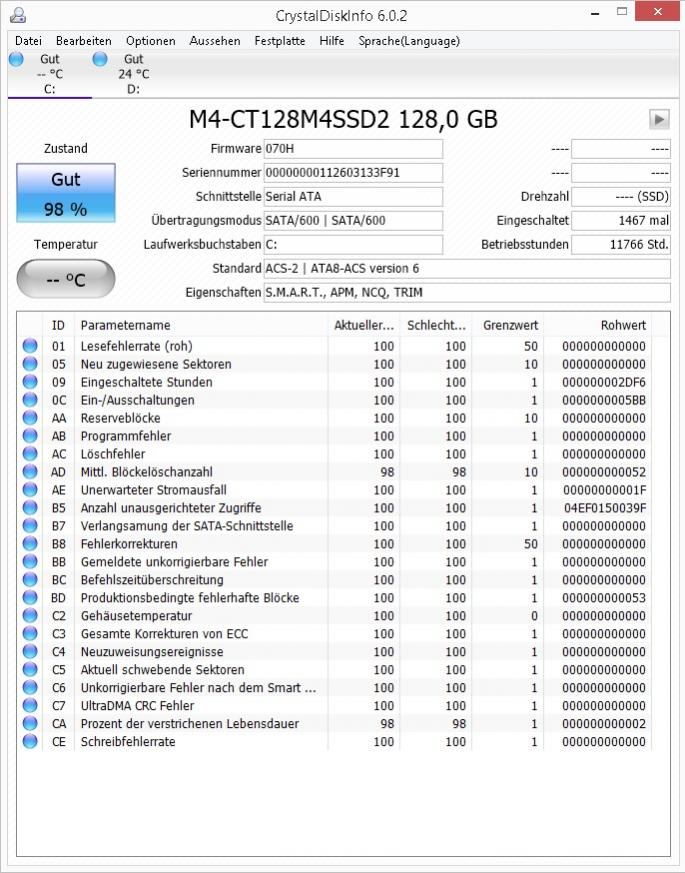

Jedenfalls, meine Crucial M4 scheint nur mit SATA2 zu laufen, obwohl SATA 3 angeschlossen ist und auch angezeigt wird in den unten aufgeführten Programmen
Wieso habe ich so eine schlechte Bewertung beim AS SSD Benchmark?

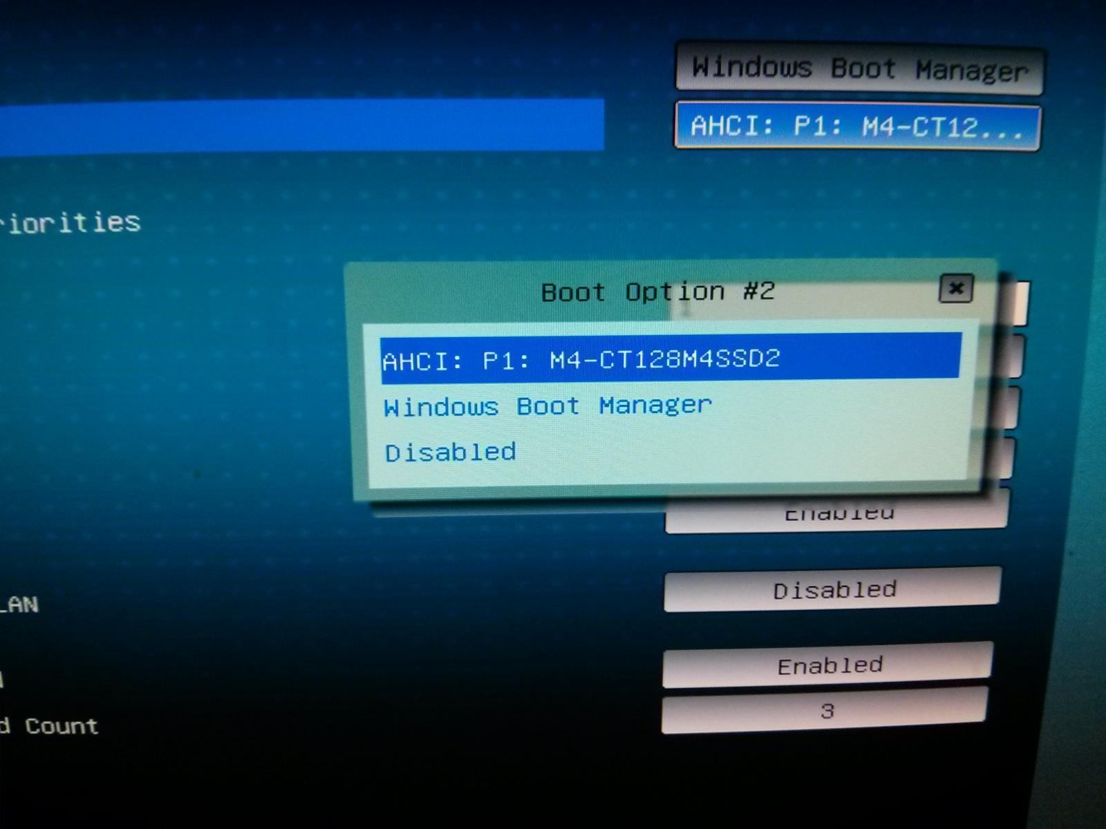

Also angeschlossen ist sie mit einem Sata 3 Kabel am Sata 3 Slot 1 und läuft laut Bios und Windows im AHCI Mode Dings
Installiert auch im AHCI Modus
Hoffe ihr könnt mir weiterhelfen, finde den Fehler einfacht nicht
Wieso scheint die nur an SATA 3Gb/s zu laufen? Die 484MB/s beim seq. Lesen wären dann nicht realisierbar, die läuft also schon an SATA 6GB/s und die Werte passen, vor allem wenn es ein AMD System ist und/oder das SATA Agressive Link Managment aktiviert ist, denn solche Energiespareinstellungen gehen immer gewaltig auf die 4k Werte, die bei Dir ja relativ schwach sind. Das liegt aber immer am System und dessen Einstellungen und Notebooks sowie AMD System sind da generell schwächer. Die 4k_64 lesend sind bei Deiner auch schon auf ungefähr 120MB/s gefallen, was bei der m4 normal ist, nachdem die Lebensdaueranzeige unter 100 gefallen ist und bei Dir steht sie auf 98.
