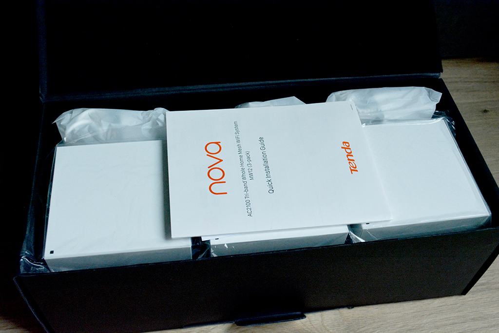

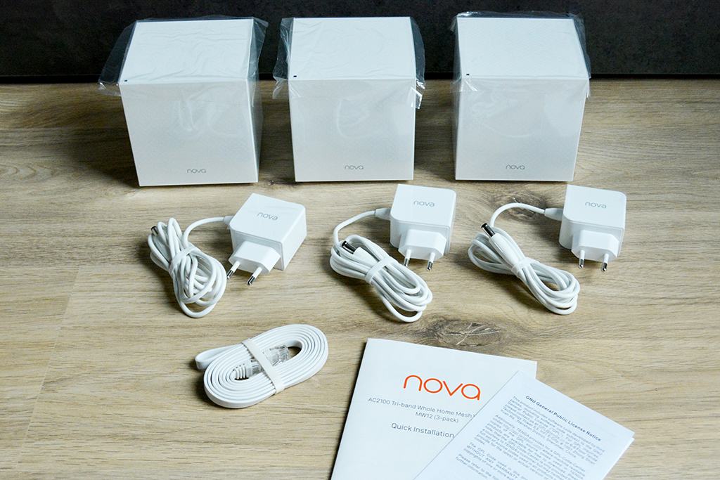

Geliefert wird das WLAN-Mesh System MW12 der Marke Tenda in einer relativ dünnen Hochglanz Verpackung, auf der bereits viele Details zu der Lösung von Tenda beworben werden. Im inneren findet sich ein stabiler unscheinbarer schwarzer Karton, der nach dem öffnen den Inhalt ordentlich präsentiert. Der Erste Blick gebührt dem „Quick Installation Guide“ und einem Beipackzettel zur „GNU (General Public License)“. Die Anleitung ist bebildert und leitet in 12 Sprachen durch die Installation.
Lediglich 4-Schritte sind nötig, bis die Lösung einsatzbereit ist.
  • Tenda WiFi App installieren
  • Primär-Knoten anschließen (Strom/WAN-Schnittstelle mit dem Router verbinden)
  • Per WLAN mit dem WLAN des Primär-Knoten (SSID und Passwort stehen unter dem Gerät) verbinden und die Tenda WiFi App starten
  • Sekundär-Knoten am Strom anschließen

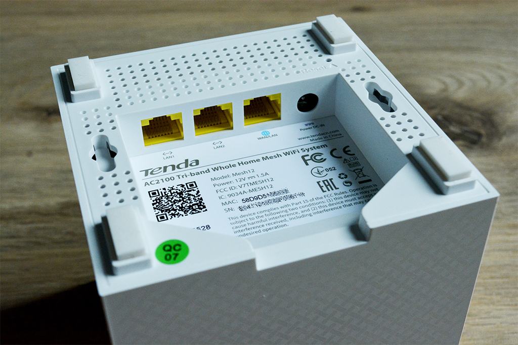

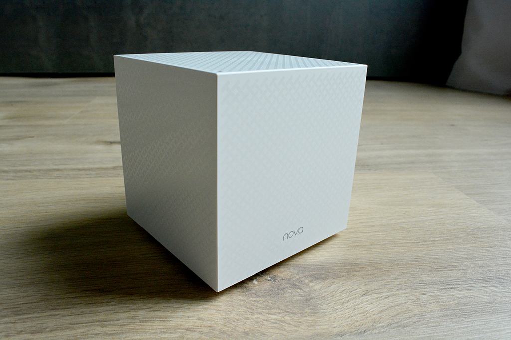

Nach der Entnahme der „Beipackzettel“ blickt man auf die sehr sauber einzeln verstauten Würfel. Die Würfel stecken fest in einer passgenauen Plastikhalterung, die die Würfel fixiert und von äußeren Schäden schützt. Sie sind selbst mit einer Folie von oben und an den Seiten geschützt. Die Würfel weisen auf der Oberseite eine einzelne viereckige LED auf, die den Verbindungsstatus des jeweiligen Würfels dem Benutzer anzeigt. Auf der Voderseite befindet sich sehr dezent der Schriftzug „nova“. Die Optik der glänzenden weißen Würfel würde ich als Korb-Muster beschreiben. Die Rückseite der Würfel weist eine Öffnung zur Kabeldurchführung auf. Auf der Unterseite der Würfel befinden sich die Anschlüsse (DC-IN, WAN/LAN, LAN1, LAN2) sowie die Produktinformationen zum jeweiligen Würfel bzw. die gemeinsame SSID und das dazugehörige WLAN-Passwort. Die Würfel können entweder aufgestellt (dazu dienen 4 große Gummifüße auf der Unterseite) oder an einer Wand bzw. an der Decke aufgehangen werden.
Hinter den Würfeln steckt in einer Plastikfolie verpackt und am Stecker ebenfalls mit einer Folie geschützt, die Netzteile. Die Kabel der Netzteile sind ca. 180cm lang und bieten daher genug Spiel beim Aufstellen. Zum bündeln des Stromkabels verfügt dieses über einen Gummiband indem sich das Kabel in Schlaufen passgenau zusammenführen lässt.
Zu guter Letzt liegt dem Paket noch ein, ebenfalls mit Gummiband fixiertes, Flachband-Netzwerkkabel mit einer Länge von ca. 150cm dabei.

Die Würfel sind mit 314 Gramm sehr leicht, trotzdem stehen Sie fest an ihrem Platz. Das Design ist gelungen, durch das Korb-Muster wirken die Geräte sehr edel und lassen sich in nahezu jedem Haushalt integrieren. Der Primär-Würfel bietet weitere 2 LAN-Anschlüsse, die Sekundär-Würfel sogar weitere 3 LAN-Anschlüsse zur Verbindung von weiteren Geräten via Netzwerkkabel. Die 10x10x10,5cm (LxBxH) Würfel lassen keinen Raum für Verbesserungen.

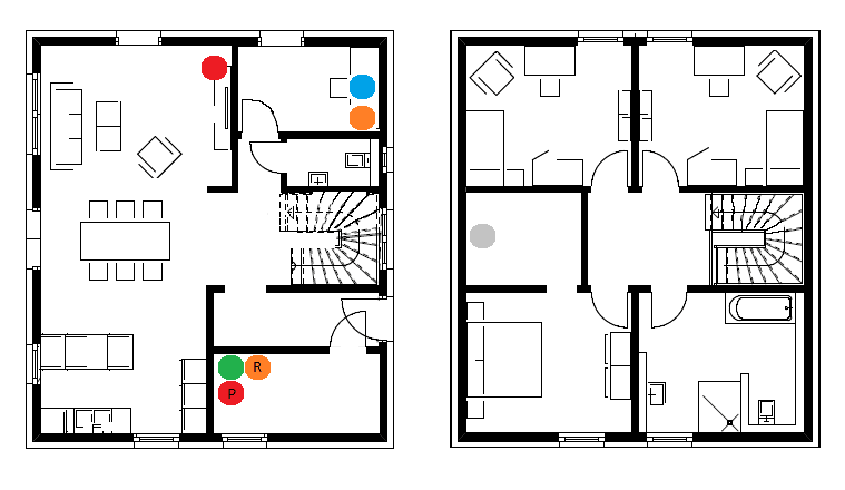

Der orange Kreis mit dem Buchstaben "R" stellt meinen Router FRITZ!Box 7590 dar.
Der zweite orange Kreis stellt meinen FRITZ!Repeater 2400 da.
Der rote Kreis mit dem Buchstaben "P" stellt den Primären Würfel dar, der direkt mit dem Router verbunden ist.
Der graue Kreis wäre der Standort des 3. Würfels.
Der zweite rote Kreis stellt den 2. Würfel da.
Der blaue Kreis stellt meinen Hauptrechner dar, von dem die nachfolgenden Messungen ausgingen.
Der grüne Kreis stellt mein NAS (OMV) dar.

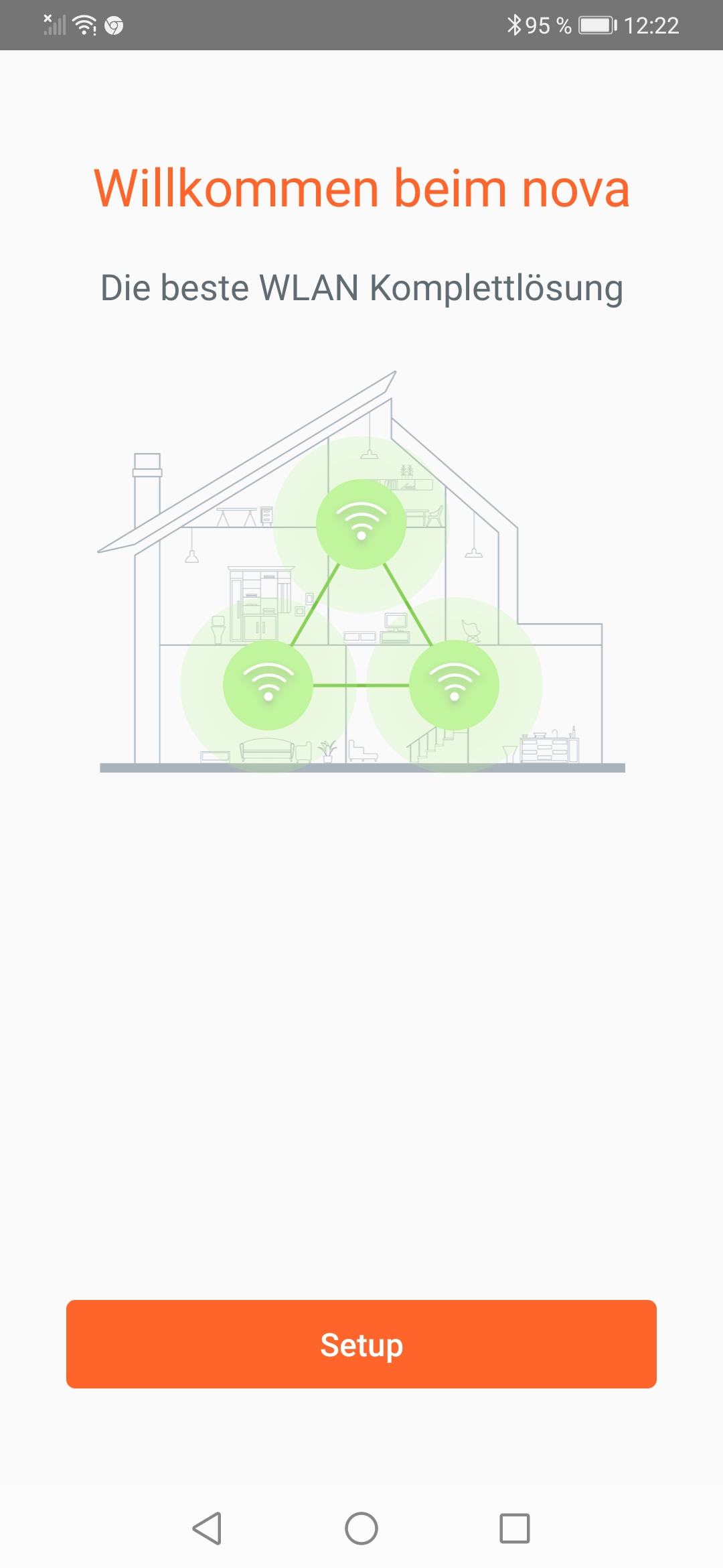

Wie bereits erwähnt wird zur Inbetriebnahme die Tenda WiFi App benötigt, in meinem Fall habe ich lediglich die Android Version testen können.

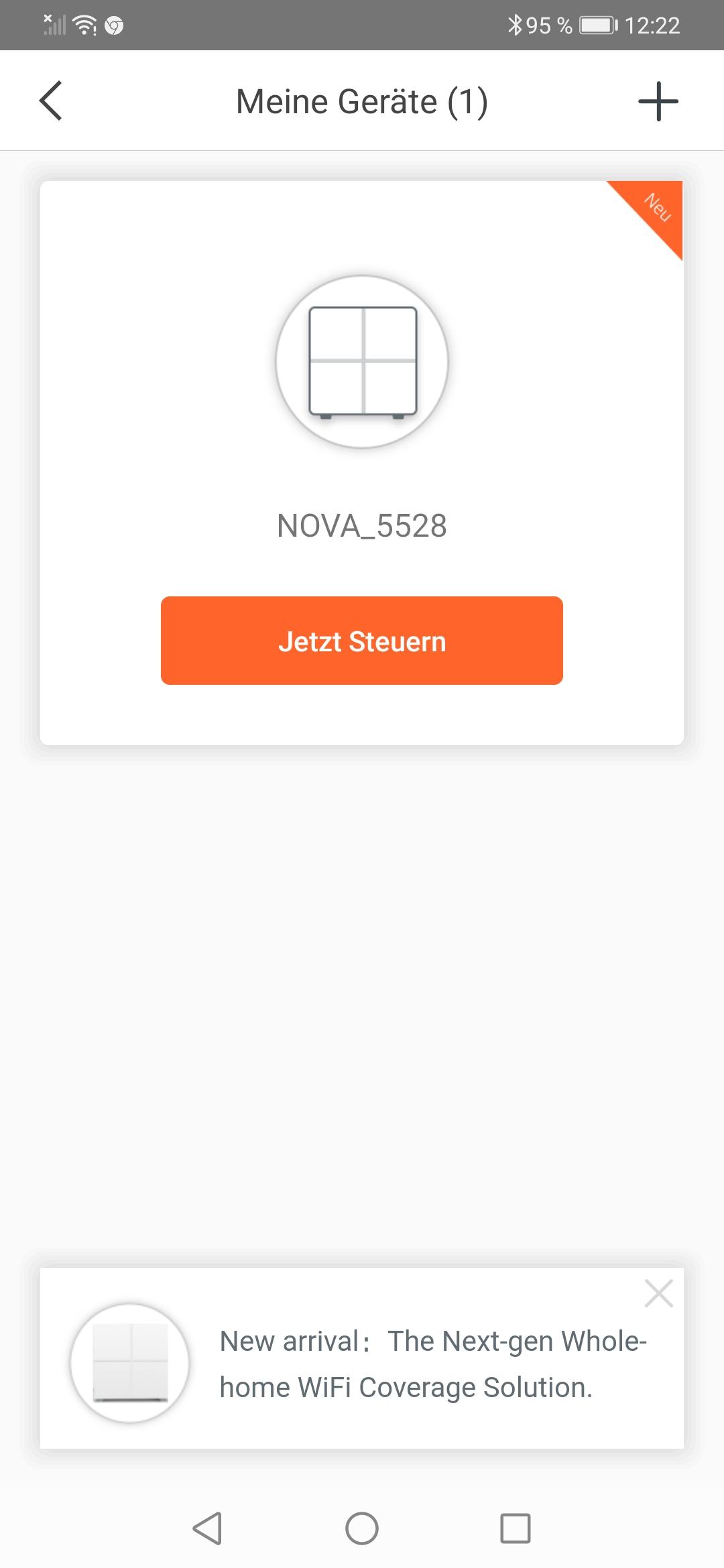

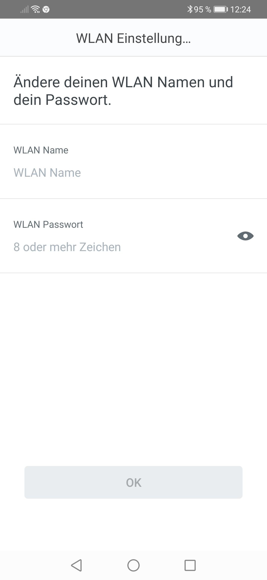

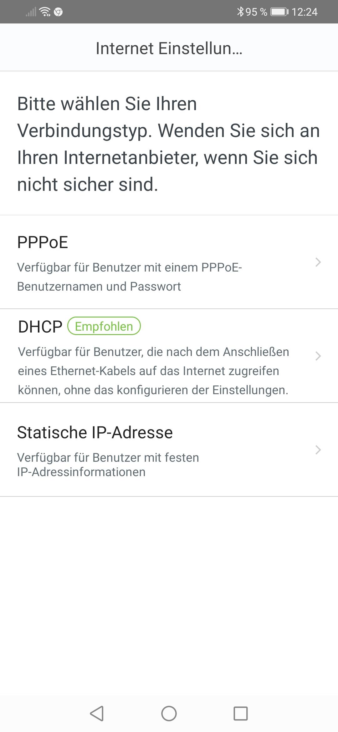

Der erste Schritt nach der Installation der App, ist der Anschluss einer der Würfel am eigenen Router, dazu verbindet man einen freien LAN-Port des Routers mit dem mitgelieferten Netzwerkkabel mit dem WAN/LAN-Port des Würfels und versorgt das Gerät mit Strom. Der gewählte Würfel ist fortan der Primär-Würfel. Jeder Würfel kann sowohl als Primär als auch als Sekundär-Knoten agieren, daher braucht man bei der Installation keine Rücksicht auf „Besonderheiten“ legen. Anschließend kann man mithilfe der App das WLAN-Mesh-System einrichten. Nach dem Start der App verbindet man sich mit seinem Würfel (siehe Etikett auf der Unterseite der Würfel) und gibt das dazugehörige Passwort ein. Mit dem „Setup“ -Button in der App schlägt das System bereits die entsprechende Verbindungsart z.B. dynamische IP vor. Alternativ kann man unter „Wählen Sie Ihren Verbindungstyp manuell aus.“ unterschiedliche Typen z.B. PPPoE oder Statische Adresse als Verbindungstyp auswählen. Der nächste und gleichzeitig auch der letzte Schritt führt zur Vergabe des WLAN-Namens (SSID) und des dazugehörigen Kennwortes. Im Anschluss daran steht das neue WLAN zur Verfügung. Nun werden die anderen beiden Würfel ebenfalls im Haus verteilt und mit Strom versorgt. Die Würfel finden sich über ein dediziertes WLAN und beginnen sofort mit der Arbeit als WLAN-Mesh-System.

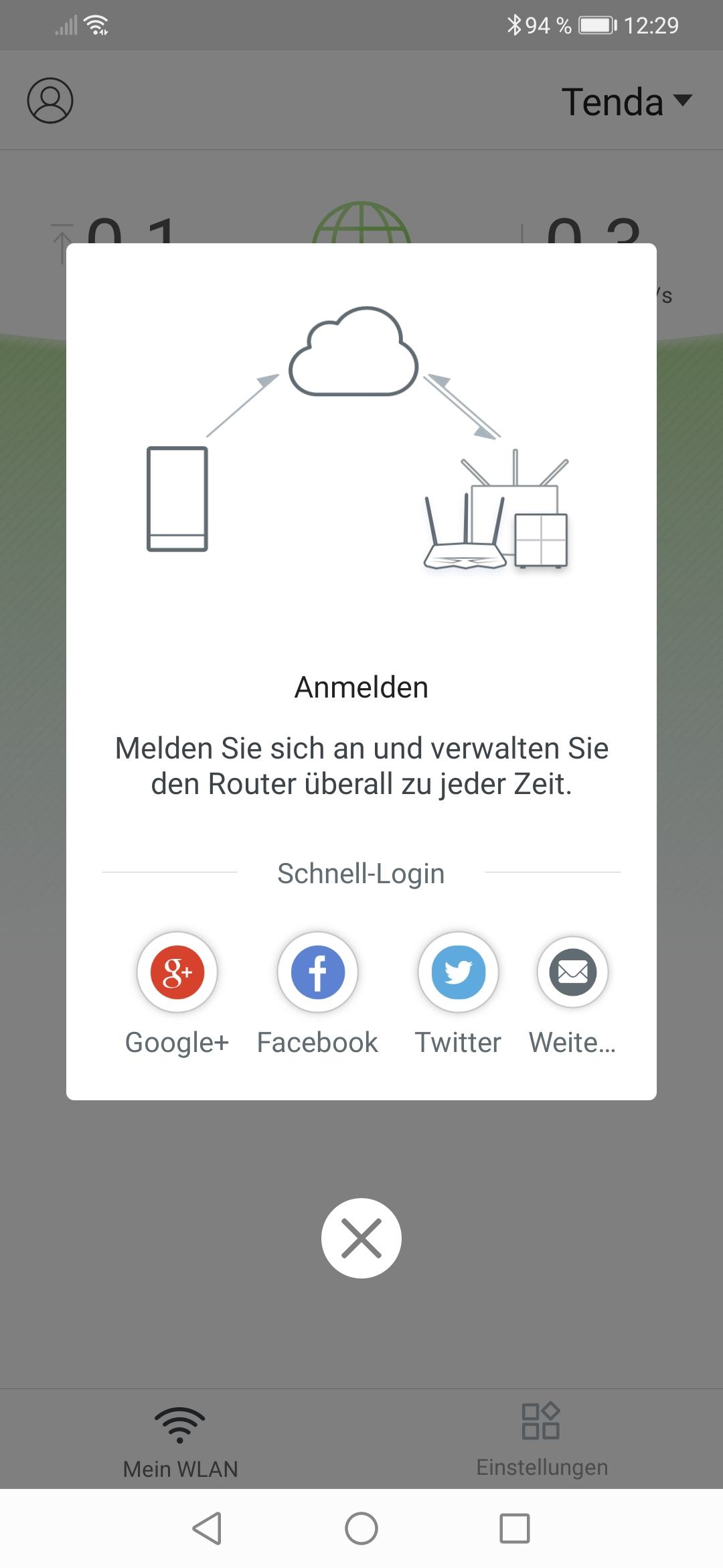

Als weitere Einstellungsmöglichkeiten in der App lässt sich ein Gästenetzwerk ausstrahlen, eine Kindersicherung einrichten und QoS (Quality of Service, Online-Games uns Surfen wird priorisiert), Fast Roaming (schnellerer Wechsel zwischen den Würfeln) usw. einstellen. Sehr nützlich finde ich die Option die LED dauerhaft zu deaktivieren, was ein aufstellen in Schlafräumen ermöglicht.

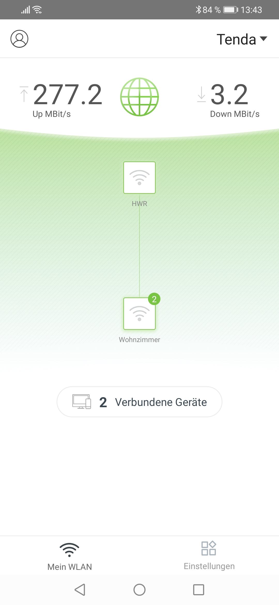

Vor dem Tenda Nowa MW12 verwendete ich als WLAN-Mesh-System eine FRITZ!Box 7590 zusammen mit einem FRITZ!Repeater 2400, welche ich im Abschnitt mit „AVM“ kennzeichne. Die Lösung von Tenda trägt im Abschnitt die Bezeichnung „TENDA“.

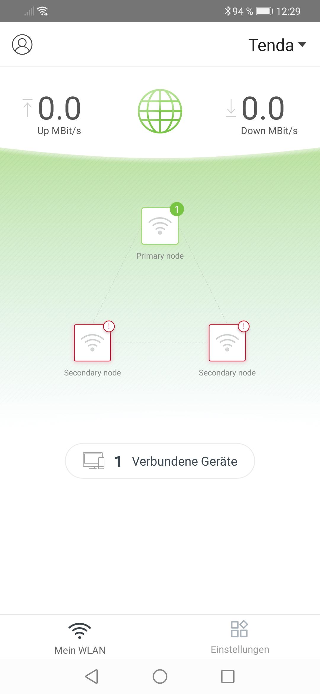

BEMERKUNG: Leider bin ich gezwungen meine nachfolgenden Tests lediglich mit zwei der drei Würfel durchzuführen, da ein Würfel beim Standortwechsel seinen Dienst quittiert hat. Der eine Würfel erkennt leider nicht mehr seine Stromversorgung bzw. funkt es beim einstecken des Stromkabels und kann daher nicht weiterverwendet werden. Ich habe diesbezüglich bereits eine E-Mail an den Support von Tenda geschrieben, jedoch (aufgrund der Feiertage) noch keine Antwort erhalten.
Um die Leistung gegenüber der AVM-Kombi zu bewerten habe ich verschiedene Tests vorgenommen und die Werte mit der Lösung von Tenda verglichen:
