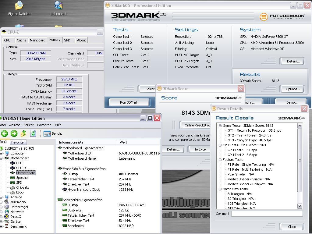

Vielleicht könnt ihr mir das erklären:
Wenn ich meine CPU mit 2600Mhz takte habe ich 7908 Punkte wenn ich die CPU aber "nur" mit 2570Mhz takte bekomme ich > 8200 unter 3DMark05. Wie kann das sein?
Ganz einfach, deine CPU ist zu weit übertaktet ;) der schafft dann wohl die 2600 MHZ nicht mehr oder erhöhe mal den vcore
Das Phänomen gibt es auch bei SuperPI.
Wenn ich meine CPU zu weit übertakte, bzw. ihr zuviel VCore gebe, dann sind meine Werte da schlechter, wie mit einer niedrigeren Übertaktung, bzw. mit etwas weniger VCore.
Bsp.:
Meine CPU macht bei 2400MHz und Standard VCore den SuperPI Test schneller, wie mit 2400MHz und 1,7V.
schon mal ans netzteil gedacht ? bei mir wars so . 3000 mhz weniger punkte als bei 2900 mhz. netzteil gewechselt und fertig
andere frage ? wie schaffst du 8200 cpupunkte in 3dmark 05 mit nur 2500 MHz ??

Netzteil? Kann ich mir nicht vorstellen ist 520W Thermaltake Powerstation 2 Wochen alt. Will aber garnix mehr ausschließen.

Das System verwirrt mich immer mehr. Z.B. SPD wird falsch ausgelesen oder ist falsch hinterlegt. Er sollte 3-3-2-8@250 bringen ausgelesen wird 3-3-2-7 (OC-Wear 2GB Ultra) sagen mir CPUz und Everrest. Dann hatte ich nach einen BIOS-Reset den HT Multi auf 5 stehen gelassen -> 1275 HT-Takt laut ntune und everrest. Lesen die falsch aus? Wenn ich bei meinem Bruder seinem rechner auch nur annähernd an 1100 (ASUS Deluxe) komme ist das system nicht mehr stabil, geschweige irgendwas spielbar. Hab ich vielleicht irgendwas falsch verstanden?
hier noch ein bild
