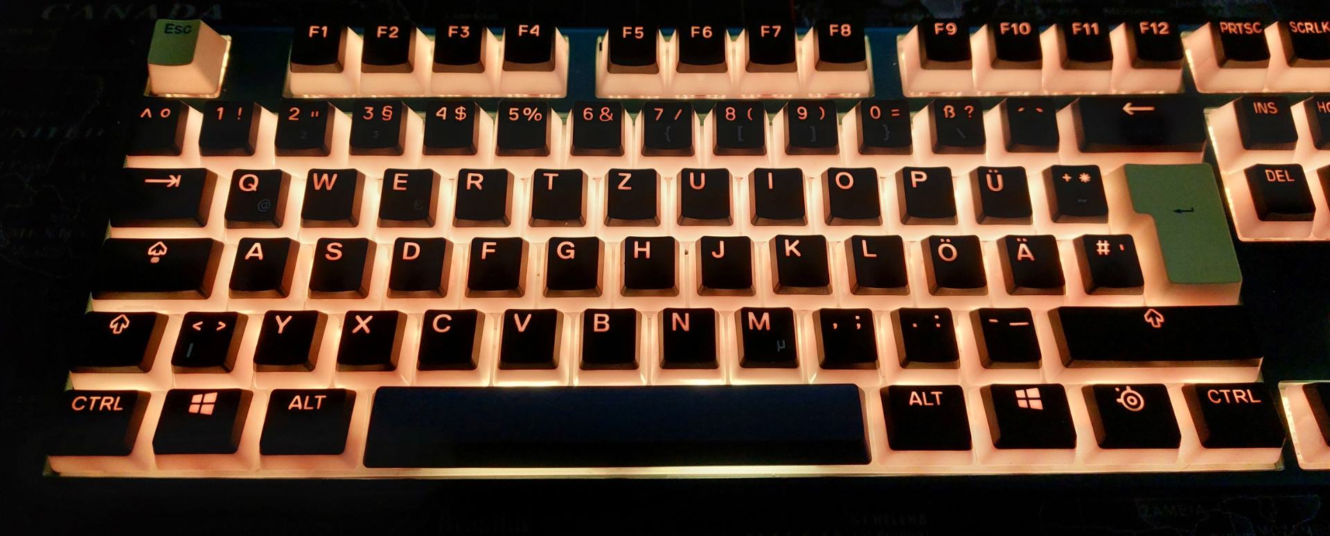

sneak peek ;) aber nichts besonderes

Ich dachte auch erst es wären choc keycaps :d mit wunderbarem warmen Licht 🤐

Ich löse mal auf. SteelSeries Prism Caps. Die Qualität ist gut, kann nichts negatives sagen und vom Gefühl sind die wie PBT eben, rau und griffig.
