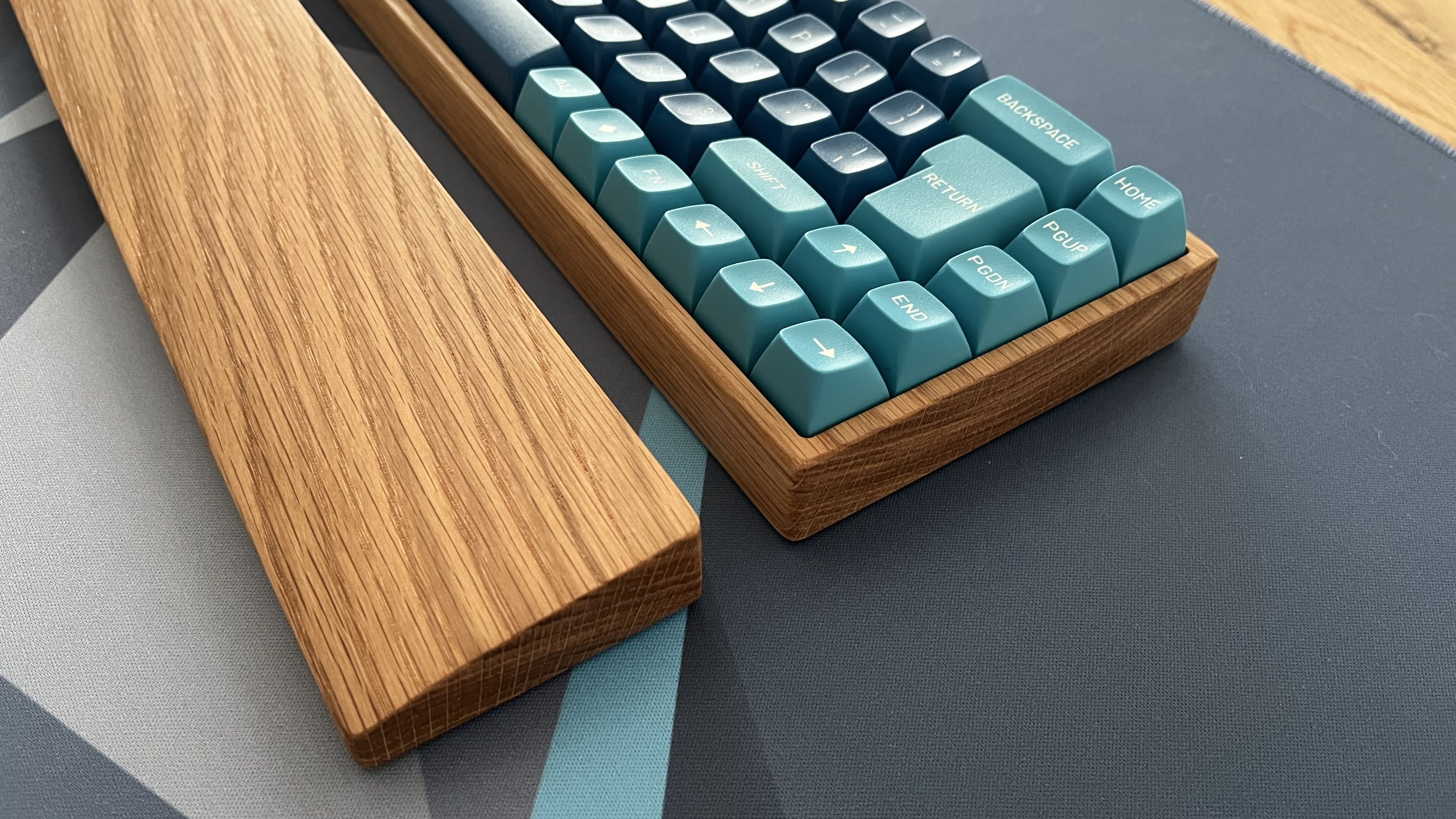

Ich hatte ja versprochen, wenn das Eiche 65% Projekt zusammen gebaut ist, mal ein paar Bilder zu zeigen.
Neben dem 65% Case von mir seht Ihr als Basis ein KBD67 Rev2 PCB mit Kailh Box Whites (kein Lube, kein Film) mit Durock V2 Stabs auf einer Brass Plate, dazu MT3 Dasher Keycaps:
Als Basis für dieses Gehäuse diente eine zuvor selbst abgerichtete Eichenbohle und wurde anschließend in einer CNC aus dem Vollen gefräst. Danach ging es in mehreren Schleifvorgängen, von Grob bis sehr Fein an das Oberflächenfinish, bestehend aus behutsamen Streicheleinheiten mit einer Drahtbürste (um die schöne Maserung optisch als auch haptisch hervorzuheben) und abschließend mehreren Ölungen mittels Clou Möbelöl (kein Hartwachs!).
Ich hoffe es gefällt euch genau so gut wie mir :love:
P.S. Falls jemand auch so ein Gehäuse haben möchte, kann er sich gerne bei mir per PN melden. Aktuell habe ich noch eines in Eiche 65% inkl. Handballenauflage (genau so wie auf den Bildern) fertig, Kostenpunkt 78,50 Euro plus Versand (dabei handelt es sich um meine eigenen Produktions und Verschleisskosten, ohne jegliche Gewinnabsicht).
