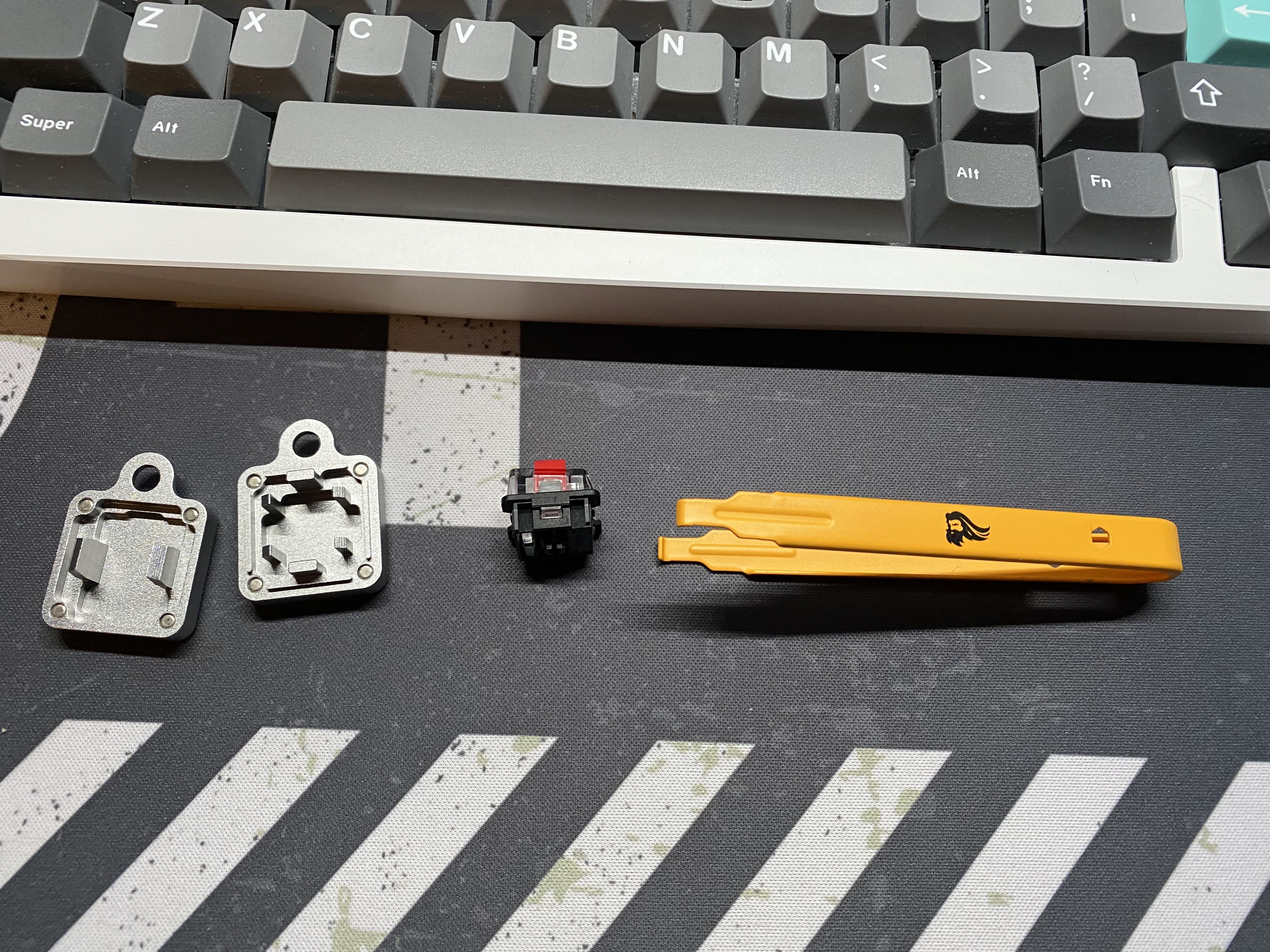

Hab's gerade mal ausprobiert. Mit dem Switchpuller von Glorious kann man den Switch sehr leicht heraus nehmen. Es ist auf keinen Fall so ein Akt wie in dem Video, welches du gepostet hast. Allerdings lässt er sich nicht mit dem normalen Switchöffner öffnen. So wie die beiden Gehäusehälften zusammengesteckt sind, sieht es nach Kailh aus, aber die beiden Zinken vom Kailh-Öffner passen nicht auf den Switch. Hier muss man dann wohl zum Schraubenzieher greifen, um die Laschen reinzudrücken.
Ach ja, das Pingen habe ich auch. Aber auch wenn ich jetzt von meiner Custom was anderes gewohnt bin, muss ich ehrlich zugeben, dass es mich nicht besonders stört. Aber ich bin da auch nicht so empfindlich. Zumindest nicht, bei einer Tastatur von der Stange.
