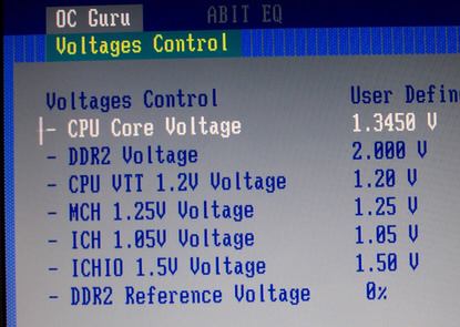

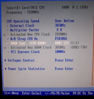

also ich bekomme es nicht hin 2920 alles ok wenn ich höher gehe ist pc tot :-(
Hinzugefügter Post:
So sind zu Zeit meine einstellungen im Bios
stell dein ram runter und erhöhe manuell die v-core auf 1,32-1,35V
das board geht sehr gut zum ocean wenn man weiß was man verstellt:d
kein wunder bei den ram einstellungen!
das benötigte fsb - ram verhältnis ist 1:1
Hi
soeben versucht nichts pc bootet nicht :-( siehe bilder kann sein das die cpu nicht mehr kann ?
was ist denn eigendlich die original vcore bei den intel langsam blicke ich nicht mehr durch das bios stellt die automatisch auf 1,325 Volt.
Dei Spannung des Speichers habe ich auf 2,1 v gestellt das brauchen die OCZ auch hat aber auch nicht geholfen.
Danke Euch !!
