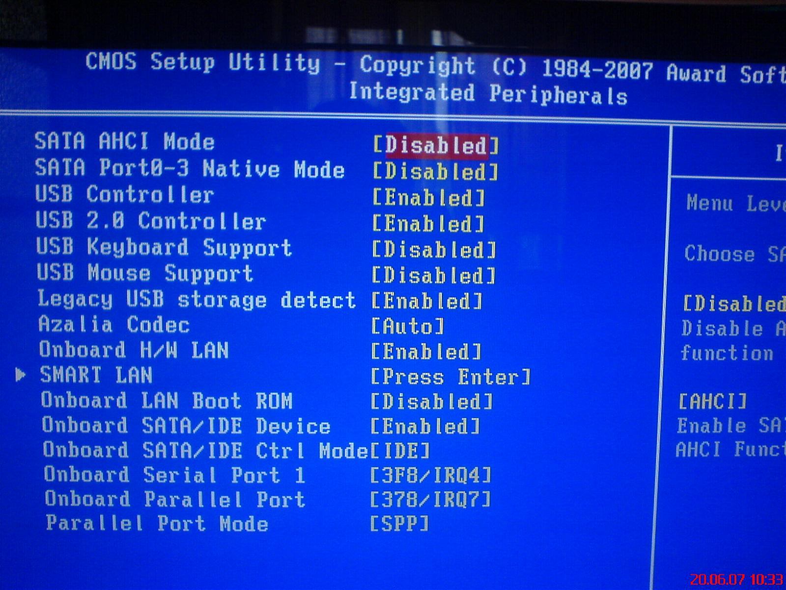

Wenn du möchtest poste doch mal nen Foto von deinem Bios Bereich "Integrated Peripherals"
Hm, dieses AHCI hab ich überhaupt nicht aktiviert *grübel*
Wusste nicht so recht, was das ist... Ist es notwendig? Wär schön, wenn mir da wer behilflich sein könnte.
Hier mal ein Picture:
