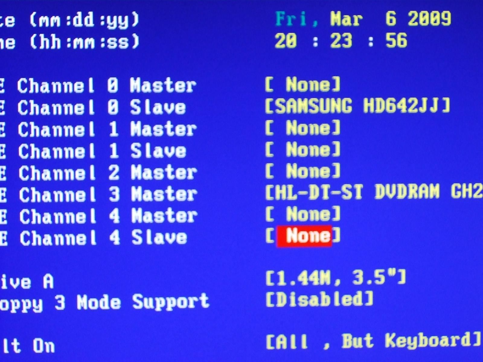

Kannst Du mal ein Foto von der Sache machen?
Master/Slave ist völlig wurscht. Gibts bei SATA nicht! Kann man auch nicht jumpern!
Lediglich im Kompatibilitätsmodus (IDE-Emulation) wird dem OS Master oder Slave vorgegaukelt. Hat aber nix damit zu tun da jedes Laufwerk an nem extra Kabel und nem extra Port hängt.

Ok, dann muss ich mir über die Tatsache, dass meine einzige Festplatte im System im Bios als Slave ausgewiesen wird wohl keine Gedanken machen.
@tor123
Anbei das Foto vom BIOS.
