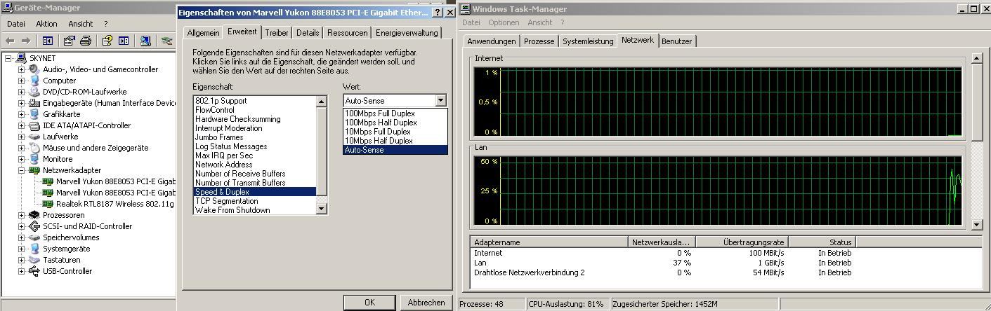

Hab im zweit PC ein ASUS P5W-DH Deluxe Board mit Marvel Yukon 88E8053 Gigabit Controller.
Bloß beim Kopieren zu Gigabyte X58-UD7 mit Realtec 8168D GBit ist mir aufgefallen, dass maximal nur zu 40% ausgelastet wird.
Obwohl Realtek auf 1 Gbit Full Duplex im Treiber manuell eingestellt ist.
Dann habe ich im Marvel Settings geguckt und da stand auf Auto, und was komisch ist, dass 1Gbit Setting gar nicht zur Auswahl steht. (sieh Bild im Anhang)
Kann man das irgendiwe noch selbst in der Treiber .ini hinzufügen ?
Läuft die Verbindung auf Gigabit oder nicht?
Wenn in den Eigenschaften der Netzwerkverbindung steht dass die Verbindung mit 1,0 GBit/s läuft ist alles OK.

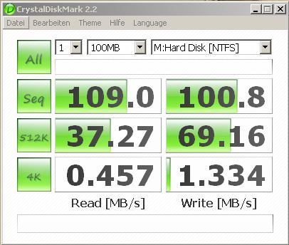

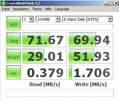

Ok also :
wenn ich
von WinXP HDD (siehe Benchmark im Anhang) zu Win7 (sieh Bench)
mit Total Commander kopiere, schafft der 50 Mb/s
wenn ich aber "aus" WinXP von Win7 PC aus kopiere, dann schafft der 90 MB/s
Und jetzt kommts.
wenn ich aber "aus" WinXP von Win7 PC aus [Aber auf die SSD] kopiere, dann schafft der 115 MB/s :hail:
Wie kann das sein, dass die alte Platte im WinXP Rechner über Lan dann so "beschleunigt" wird.

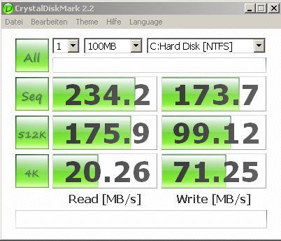

Normalerweise würde ich jetzt sagen dass liegt daran das die HDD im Windows 7 Rechner nicht so schnell schreiben kann wie die HDD im XP Rechner lesen kann. Die Festplatte im Windows 7 Rechner limitiert also. Diesen Flaschenhals hast du mit der SSD natürlich umgangen. Allerdings liegt ein Wert von 115MB/s nicht im Bereich des möglichen bei der Festplatte im XP Rechner wie deine Benchmarks beweisen, daher kann es nur sein das aus dem RAM von XP Rechner kopiert wurde. Die Daten lagen vermutlich von vorherigen Benchmarks im Ram.
