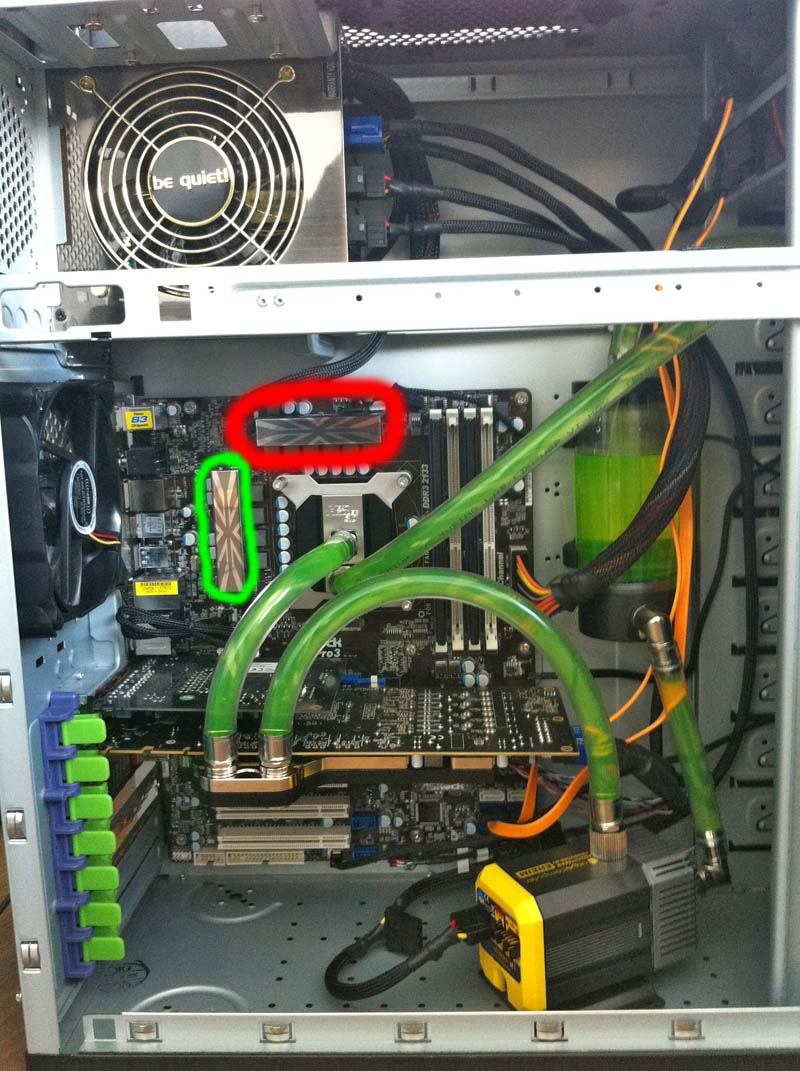

Hallo!
Ich habe einige Beträge hier gelesen und eine WaKü zusammengestellt und eingebaut. Soweit bin ich sehr zufrieden, schön leise und kühl...bis auf ein Teil! Das im Bild rot eingezeichnete Heatsink wird sehr heiß, ich habe es nur mit meinem Finger "messen" können, hat mich aber dazu bewegt den PC auszuschalten. Meine Frage: wie kann ich den Bereich effizient kühlen, jetzt nachdem der CPU Lüfter weggefallen ist, und was verbirgt sich dahinter?
Vielen Dank schonmal!

da sind die Spannungswandler hinter, die sind recht hitzebeständig, teilweise bis über 100°C.

poste mal bitte, welches mainboard (hersteller, modell, version) du besitzt, dann könnte man vllt. heraus finden, ob eine solche zusätzliche kühlung überhaupt notwendig wäre.
im allgemeinen kommen diese spannungswandler auch ohne aktive kühlung aus.

Der rot markierte SpaUm ohne Kühlung kann ich mir wirklich schwer vorstellen, der Heatsink wird wirklich sehr heiß. Es handelt sich hierbu um ein Asrock P67 Pro3 B3 Stepping.

Ich würde den Hecklüfter umdrehen. Ansonsten weiter aufrüsten und die Teile auch H²O kühlen. ;)

Der Hecklüfter bläßt Luft in das Gehäuse, soll er lieber raussaugen? Ich dachte immer die erstgenannte Lösung kühlt besser.
Für das Asus finde ich passende WaKü-Teile, jedoch nicht für mein Asrock P67 Pro3, oder suche ich einfach nur falsch?
schau mal, ob da Löcher neben den Kühlern sind, dann kannst du universelle Kühler für Spannungswandler nehmen. Musst nur auf den Lochabstand achten.
warum sollte man den triple radiator aus der front heraus nehmen? es gibt in dem case wenige möglichkeiten einen solchen radiator einzubauen und dort ist er gut aufgehoben, finde ich.
gefühlt heiss heisst nix, tut mir leid, aber der mensch ist einfach kein Temperatursensor.
wenn ich die heatsinks meines boards anfasse, verbrenne ich mir fast die finger. dennoch läuft das board (zum glück) schon lange ohne jeglichen schaden oder probleme.

Ich tippe mal drauf, das gemeint war, dass die Radi Lüfter rauspusten sollen und der Hintere rein, damit "zirkulation" entsteht und die Luft nicht von beiden Seiten reingeblasen wird und sich inner Mitte staut.
Und auf die Heatsink mal n Tempfühler kleben um zu gucken wie heiß er wirklich is und obs überhaupt bedenklich ist. Die P67 Boards sollte ohne aktive Kühlung auskommen. Wenn du nicht grad irgendwo massiv die Spannung erhöht hast.

Die Heatsinks sind für CPU Lüfter konzipiert worden, nicht für eine Wasserkühlung wo der Luftstrom wegfällt. Ich werde mal den hinteren Lüfter umdrehen, damit er die Luft raussaugt welche vorne durch den Radi reinbläßt.
CPU Vcore ist auf 1,41v und 4,7 GHz und läuft schön bei 40°C unter Last.

du kannst einen lüfter da drauf pusten lassen, dann hast du den gewünschten effekt. so regeln es viele leute, die ihre graka mit einem gpu only kühler plus passiv kühlen.
