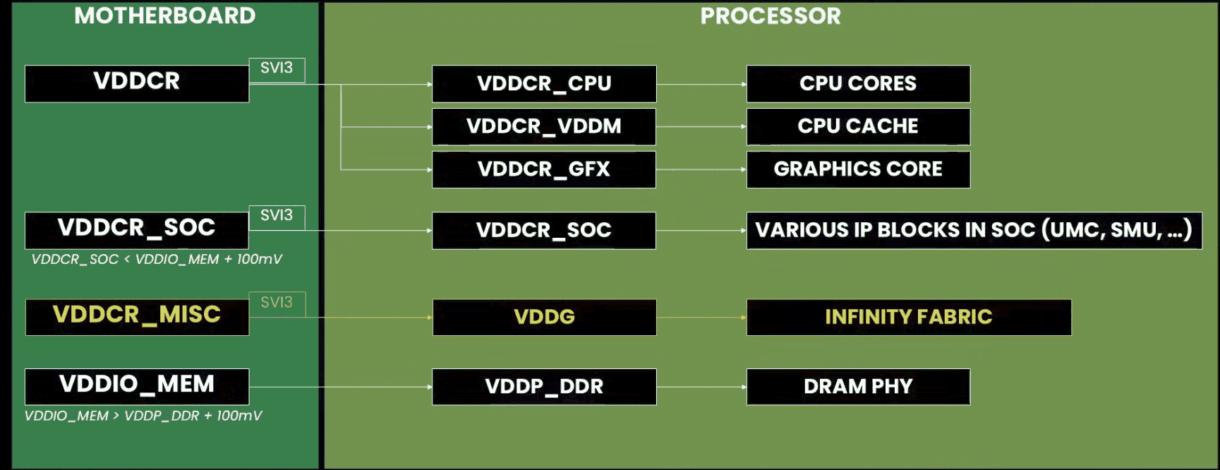

Der wichtigste Satz aus dem Artikel: (das "noch" sollte man mMn komplett streichen)
Was nun teilweise daraus gemacht und interpretiert wird... grenzt ja schon fast an Panikmache. Resultat: Es wird an Spannungen rumgedreht, wo für manche User völlig unklar ist, wofür diese eigentlich verantwortlich sind. Ob die Werte überhaupt sinnvoll sind, ist nochmal ein anderes Thema.
VDDIO ist eine Signalspannung die kann bei 1.35V nix beschädigen...
Ich untermauer mal mit Grafik (wieder mal) für bessere Nachvollziehbarkeit:

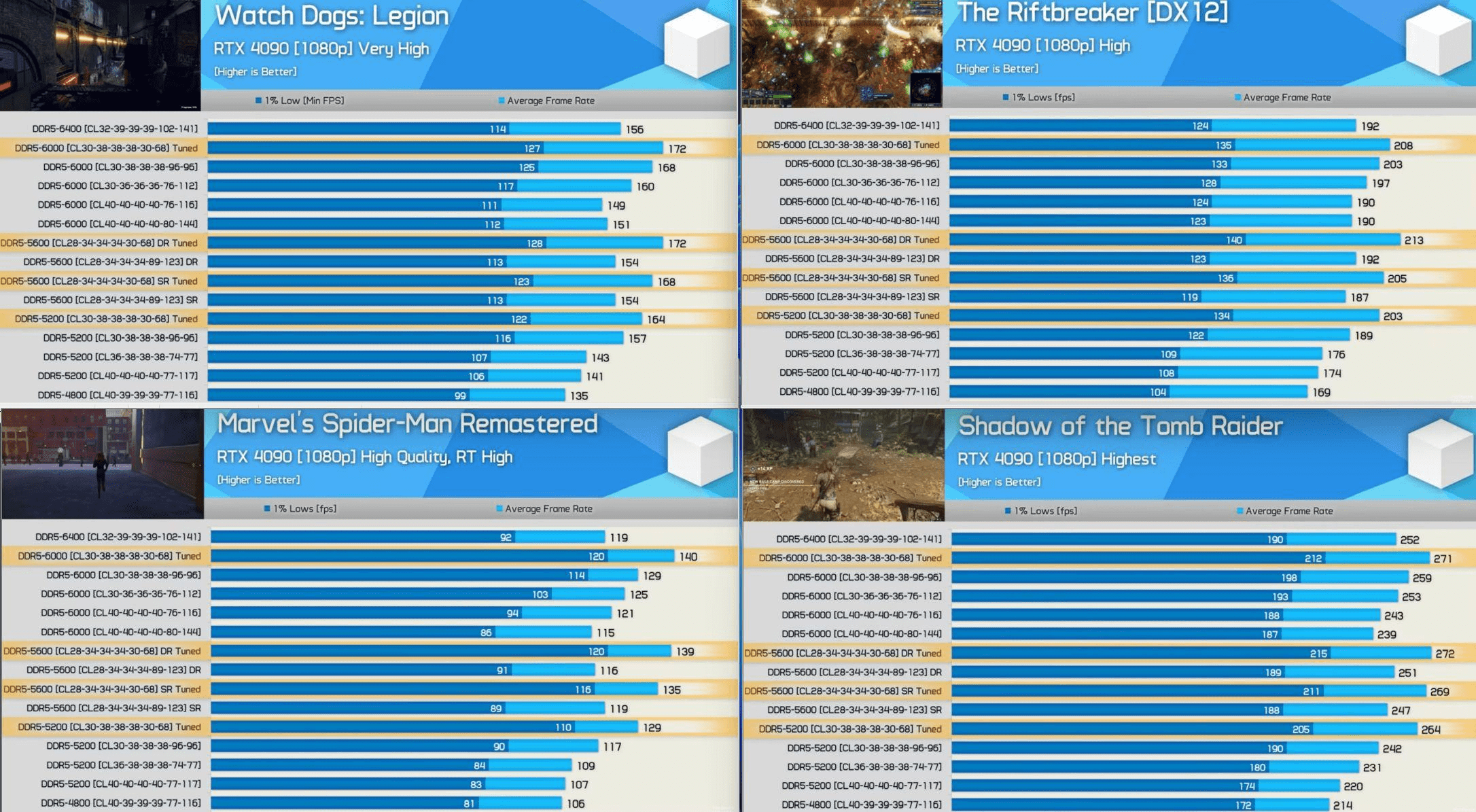

Wie "groß" ist denn der Unterschied zwischen 6000 MHz CL36 und 4800 CL30?
Das wären die Timings meines RAMs.
..daß der RAM jetzt auch nur noch mit 1.1V läuft, statt 1.35 hilft sicher auch, Strom zu sparen. Die Frage ist, was das an Performance kostet?
Non X3D CPUs = relativ groß. Da werden deine 4800-CL30 auch nicht viel reißen.
Im Stresstest, wo 98% des RAM's ausgelastet werden, sparst du ein paar Watt (und Wärme). Im Normalbetrieb sind's 1-3 Watt Unterschied. Den Leistungsverlust wirst du da deutlich mehr merken.
Die Frage ist doch eher, warum den PC zur Krücke machen? Auf Basis von was überhaupt? Nicht vorhanden Fakten? Den einzigen Fakt, den es momentan zum Thema gibt, ist: "man weiß es nicht und es wird intern untersucht".
