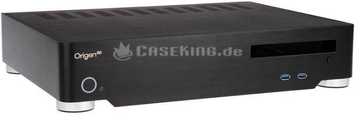

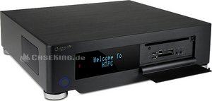

Streacom und OriginaAE schon angeguckt?
Streacom und OrigenAE kenne ich, aber mir gefällt das HFX noch ein bisschen besser.

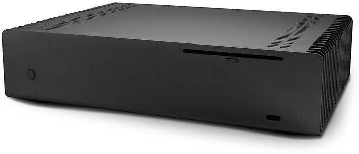

Mein Tipp: Nimm nicht HFX, das ist von der Gehäusequalität (Preis- /Leistung) lange nicht so gut wie Streacom. Ich hatte beide HFX Gehäuse schon hier und HFX ist nicht umsonst vom Markt der Passivgehäuse verschwunden, obwohl das Mini Metal wesentlich besser ist als das PowerNAS oder das Micro M2.
Auch wenn das Streacom nicht so hübsch aussieht, ich würde das HFX nicht kaufen.

Entschuldige, du hast mich sicher falsch verstanden. Das ist keinesfalls Schrott. Verglichen mit MS-TECH oder LC-Power sind das sehr hochwertige Gehäuse. Aber Streacom fand ich einfach besser gelöst und die Preis- / Leistung war besser. Wenn dir die Optik um so vieles besser gefällt, dann kannst du das schon guten Gewissens kaufen :-)
Hehe. Ok, Schrott war vielleicht etwas drastisch ausgedrückt. Da ein vergleichbares Streacom FC5 Evo für ca. 40€ weniger zu haben ist, sollte sich das HFX mini schon mindestens genauso gut eignen. Sonst ist es mir das Geld nicht wert - so meinte ich das :)
sei Dir nur darüber klar, daß Du Schnee von gestern kaufst der bei einigen wenigen Händlern im Lager vergammelt...also sehr viel Potential für einen kräftigen Preisnachlass. Ein vergleichbares Streacom Gehäuse kostet ca. 240€ inkl. Heatpipes. Also mehr als 200€ inkl. BorgFX würde ich für das HFX Mini Metal nicht mehr zahlen...mach Deinem Händler ein Angebot für den Ladenhüter/Schnee von gestern..ich denke da ist noch mehr Sparpotential...das Teil ist imo zZt. fast unverkäuflich/totes Kapital.
