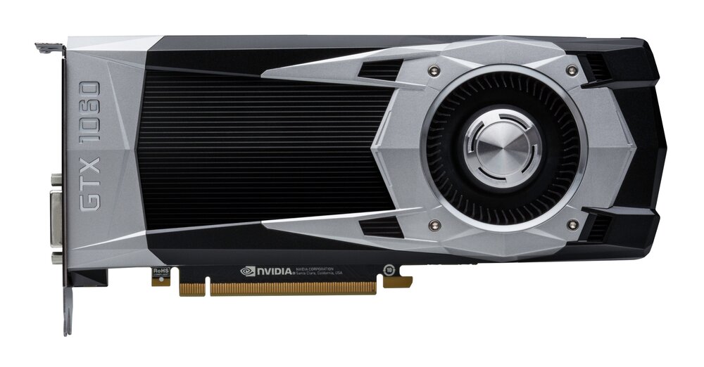

Ich würd vlt gucken das du ne GTX 1060 / RX 470/ RX 480 / RX 570 /RX 580 ggf ne RX 590 kriegst oder ne GTX 980 .. auch wennse wenig vram hat. Eine GTX 970 könnte auch intersannt sein für dich. 62 % besser als ne GTX 1050 ti.
ne GTX 1050 ti wäre auch OK.
Bzw. du brauchst nen neues Netzteil wenn du mehr als ne GTX1050ti einbaust.
Aber nen neues netzteil mit 450/550 Watt kostet nicht die welt.

Such dir , wenns preislich gehtne Gebrauchte RX 580 /GTX 1060 hat mehr VRAM oder guck nach ne RX 590 oder ne RX 570. ne RX 570 ist auch besser als ne 1050 ti . Aber die karten haben 6 -8 GB vram.
Aber wie gesagt brauchst noch nen neues netzteil dein netzteil wird nicht reichen. Müsstest nochmal 50-70 Euro fürs netzteil drauf legen für nen 500-550 watt netzteil.

Für eine GTX 1060 bräuchte man jetzt nicht unbedingt 550W

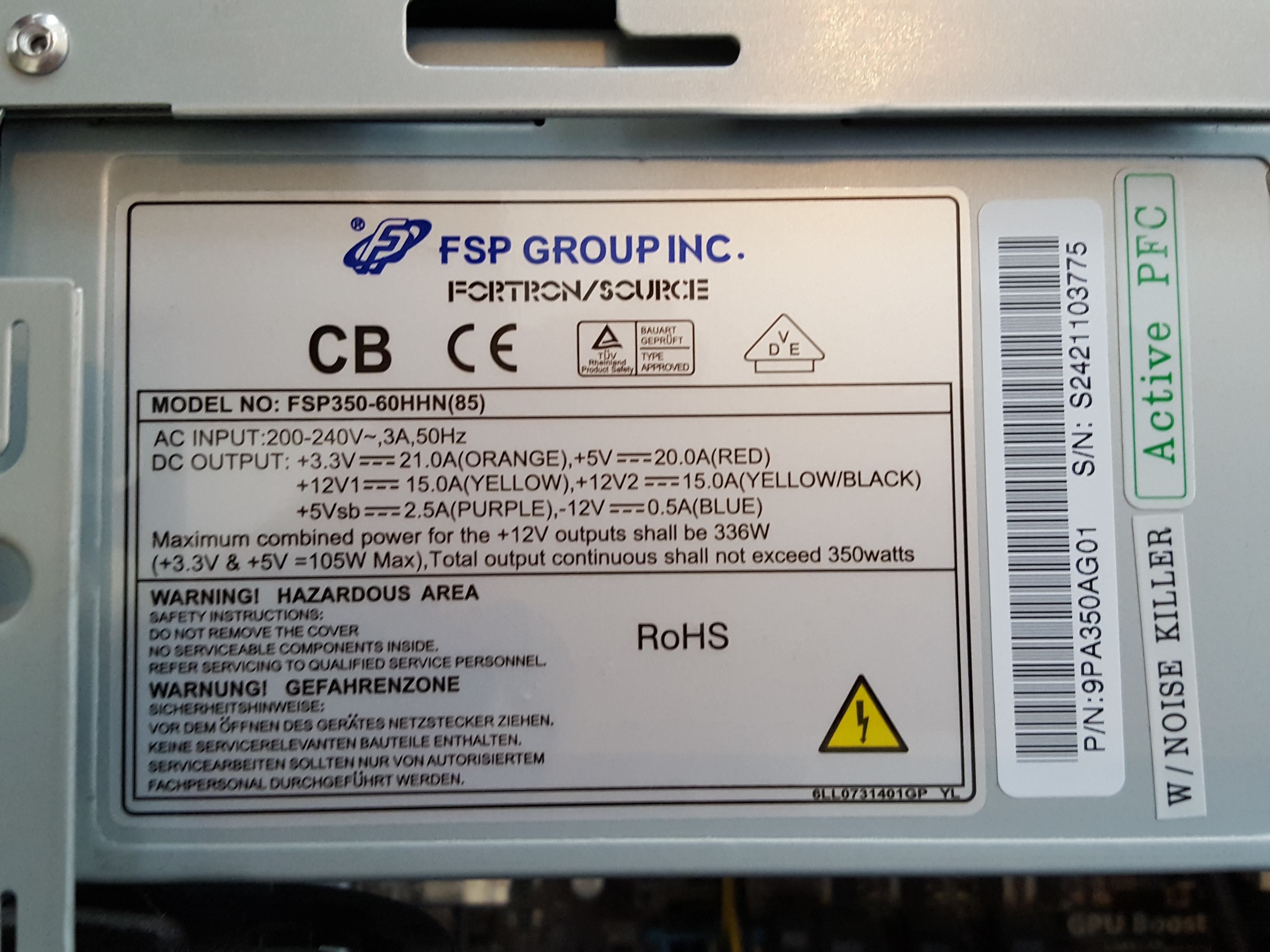

Ich würde gern wissen was es für ein Netzteil ist...
Nicht dass es ein Knallbonbon mit 180W Realleistung ist.
Können wir ein Foto vom Aufkleber auf dem Netzteil bekommen?
Da ist in der Regel eine kleine Tabelle mit Leistungsdaten drauf.

TE schrieb, 350 Watt..hmm - ja, n Foto vom Netzteil wäre super.

Hier ein Foto des Netzteils:
Und hier sieht man die Anschlüsse:
Ich sehe da gar keinen PCI-E6-Anschluß. Aus dem Netzteil geht ein Kabelstrang zum Anschluß "EATXPWR" auf dem Mainboard. Heißt das, daß ich die Geforce 970 da nicht anschließen kann?
