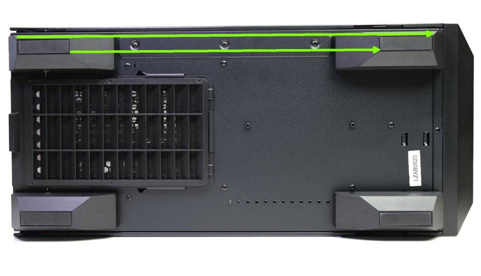

kann jemand die Maße unten zwischen den Standfüßen bzw. inkl. Standfüßen nennen?
32,5 cm und 44,5 cm. Aber nagel mich jetzt nicht auf den Millimeter fest, hab das stehende Case mit Zollstock gemessen. Im Übrigen ist es verdammt schick :shot: Hat mein Dynamic XL abgelöst.
Vielen Dank, Top Antwort!
Hätte bei 52,6 Gesamtlänge einen größeren Abstand erwartet, da auf den Bildern kein großer Überhang - vor allem an der Front - für mich erkennbar ist.
Stimmt, der Überhang an der Front ist 4cm und hinten sind es 2-3mm. Die "fehlenden" Zentimeter sind der Abschrägung der Füße zuzuordnen.
Ich habe tatsächlich nur den Bereich gemessen, den Du markiert hast, also die Abstände der Standflächen.
Ich habe 45,5 cm reine Standfläche zur Verfügung, daher sind die Maße sehr zufriedenstellend :hail:

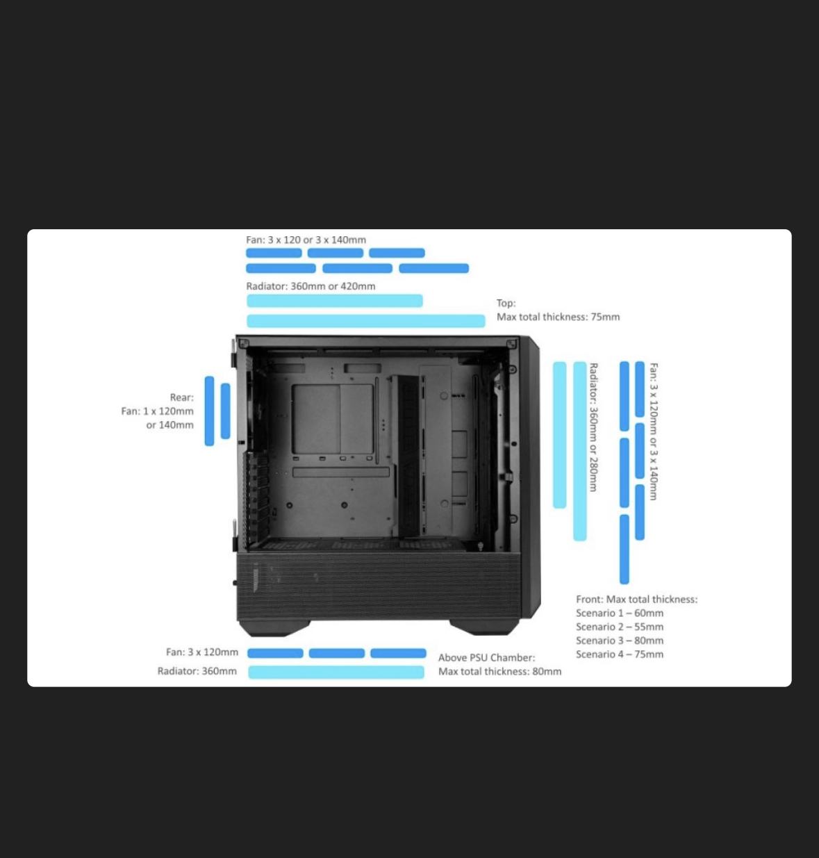

Passen in das LC3 2 420mm Radiatoren?
Angegeben ist in der Front nur 360/280.
Obwohl 140er Lüfter passen.
Wenn nein, passen ins Meshify 2 2 420er?
Hi, wo ist das mit der Front so angegeben? Lt. Herstellerseite passt vorne auch 420 und oben ebenso ( max. 75mm dicker Radiator) Ob sich in der Praxis die beiden ins Gehege kommen, kann ich Dir leider nicht sagen. Kann aber ausmessen, wenn Du mir genaue Angaben zu den Radiatoren machst
Stimmt. Ich meine aber irgendwo gelesen zu haben, dass nur an einem der zwei Plätze ein 420er passt. Vermutlich wegen den Anschlüssen.
Maße vom Rad: 450x142x29mm
Ja, ist leider so. Wenn ich oben 45cm rechne und die Frontlüfterhalterung ganz vor schiebe, habe ich genau 45cm bis zur Halterung. Meine Lüfter sind vorne an der Halterung montiert und schliessen so mit der Front des Gehäuses bündig ab. Also ohne Frontcover. Im Frontcover sind dann maximal noch 4cm Platz bis zum Mesh. Durch die Abschrägung fürs Frontpanel etc. aber dann auch nicht auf einer Länge von 45cm. 2,5cm für den Radiator, aber dann sitzen Frontcover und Radiator/Lüfter auf Kante. Bei normaler Lüfterdicke. Slim dann entsprechend mehr.
Vielen Dank. Genau das dacht ich mir. Oberer Radiator Anschlüsse hinten und vorderer Radiator Anschlüsse unten auch nicht möglich?
Leider nicht, würde vielleicht mit Slimlüftern knapp gehen.
Auf Geizhals haben die ein anderes Bild zur Radiatorbelegung drin:
Egal. Ich habs mal bestellt und schau mir das selbst an. Ansonsten wirds halt oben ein 360er.
Danke für deine Hilfe.

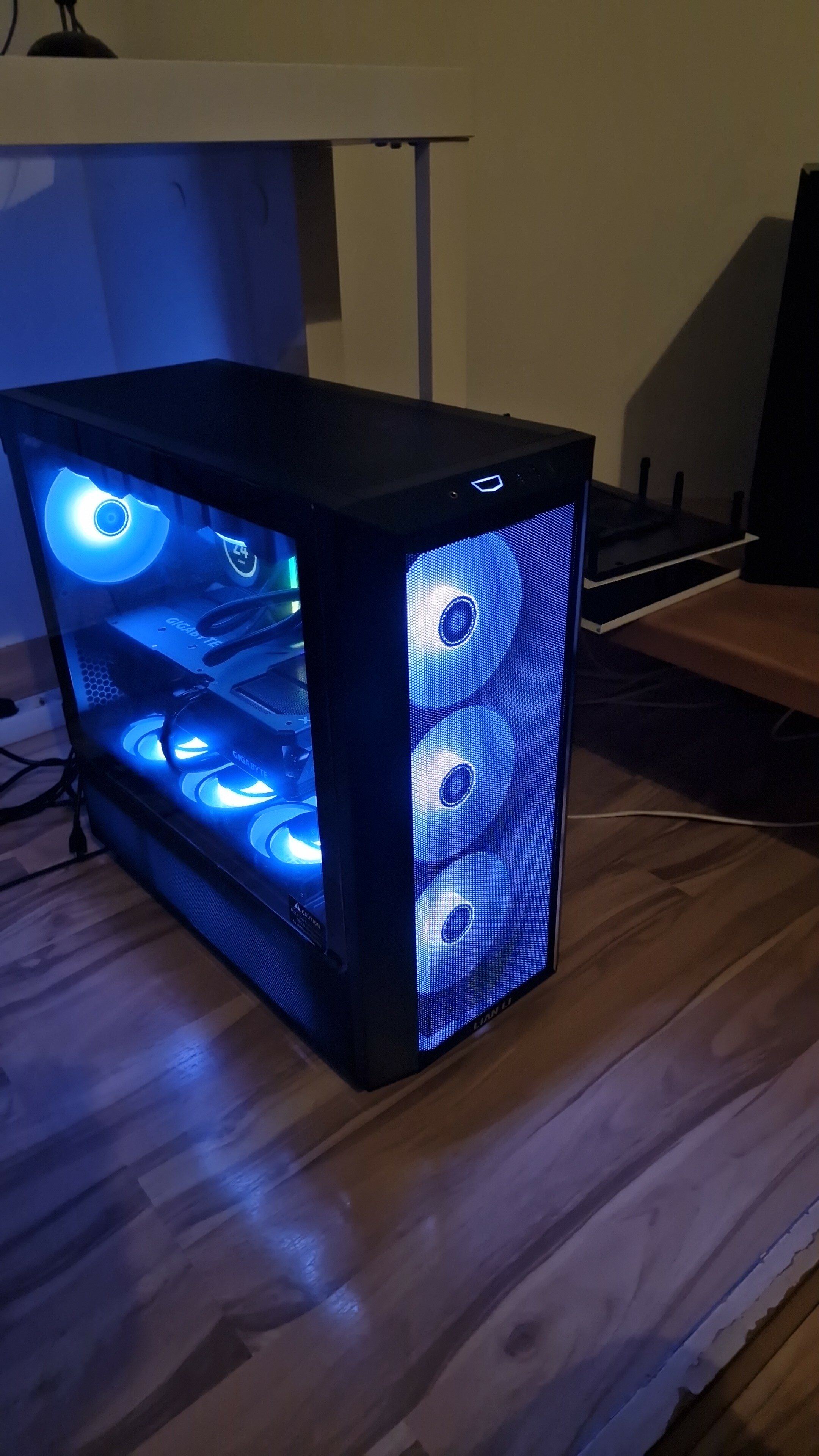

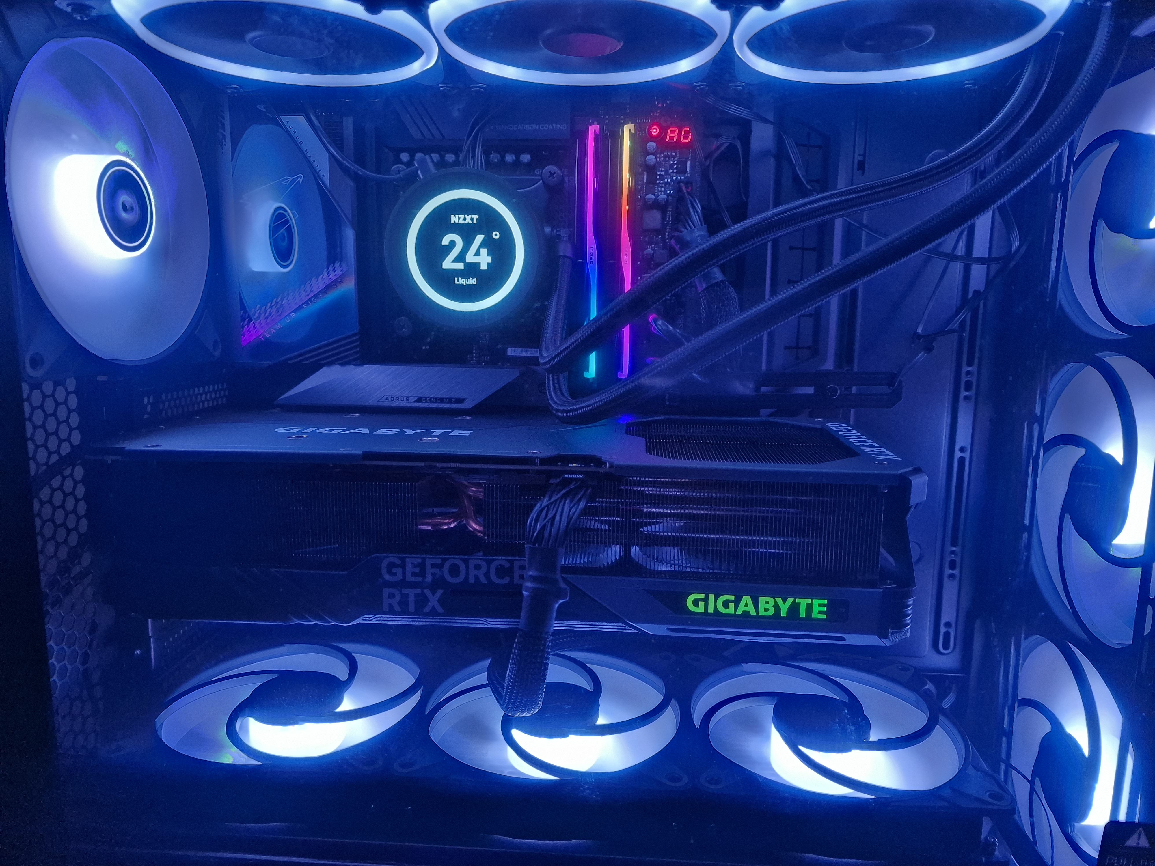

Geniales Gehäuse, hatte zuerst bedenken wegen der Aorus 4080 aber ist Platz genug.Dürfte die selben Maße haben wie die 4090 Aorus Master und das ist schon mit die Größte mit 163.5mm Tiefe.
Da der Anschluss minimal nach innen versetzt ist überhaupt kein Problem Kabel locker zu verlegen und die Seitenwand zu schliessen.
Geiles Board haste da drin, kommt mir bekannt vor :)
Wenn es überhaupt einen Kritikpunkt gäbe dann das Gewicht, aber es ist dadurch natürlich auch verdammt stabil.
Anhang anzeigen 843935Anhang anzeigen 843936
Du ne geile Grafikarte dafür , und ja haben das gleiche Board ich muss sagen. Es ist gut 7200 mhz XMP scheinen stabil zu sein.
Ich wette aber wenn du mal auf jucks Prime95 laufen lässt, hörst du ein Spulenfiepen :( was mich mega ärgert.
Habe das Gefühl das es jeder iwie. hat.
Mega nervig.

Puh, erstmal danke für die Pics Jungs, hab mir das Case auch bestellt und hatte bedenken ob das klar geht mit einer eventuellen RTX 4090 Master, aber scheint zu klappen.
Nur das mit der GPU Stütze hindert ja den Einbau des dritten Lüfter im Boden, glaub das Case hat auch eine GPU Stütze im Lieferumfang, weil persönlich würde ich gerne 3 Bottom Fans anbringen.
360er Aio oben und die Stock Fans lasse ich erstmal, sprich will gerne 6x 120er HD 120 Corsair Fans zusätzlich an Boden und Deckel anbringen, denke dies kann eine RTX 4090 gut vertragen.
Kommt drauf an finde das mitgelieferte von Gigabyte sogar am besten , da man nichts sieht und man eben 3 gute 120er rein pushen kann. Wobei ich provisorisch leider mit Kabelbinder arbeiten musste :(
Da einfach an einer schraube das Gewinde fehlte, wenn man genau hinsieht beim schwarzen Case. 🤣🤣🤣🥳🥳
