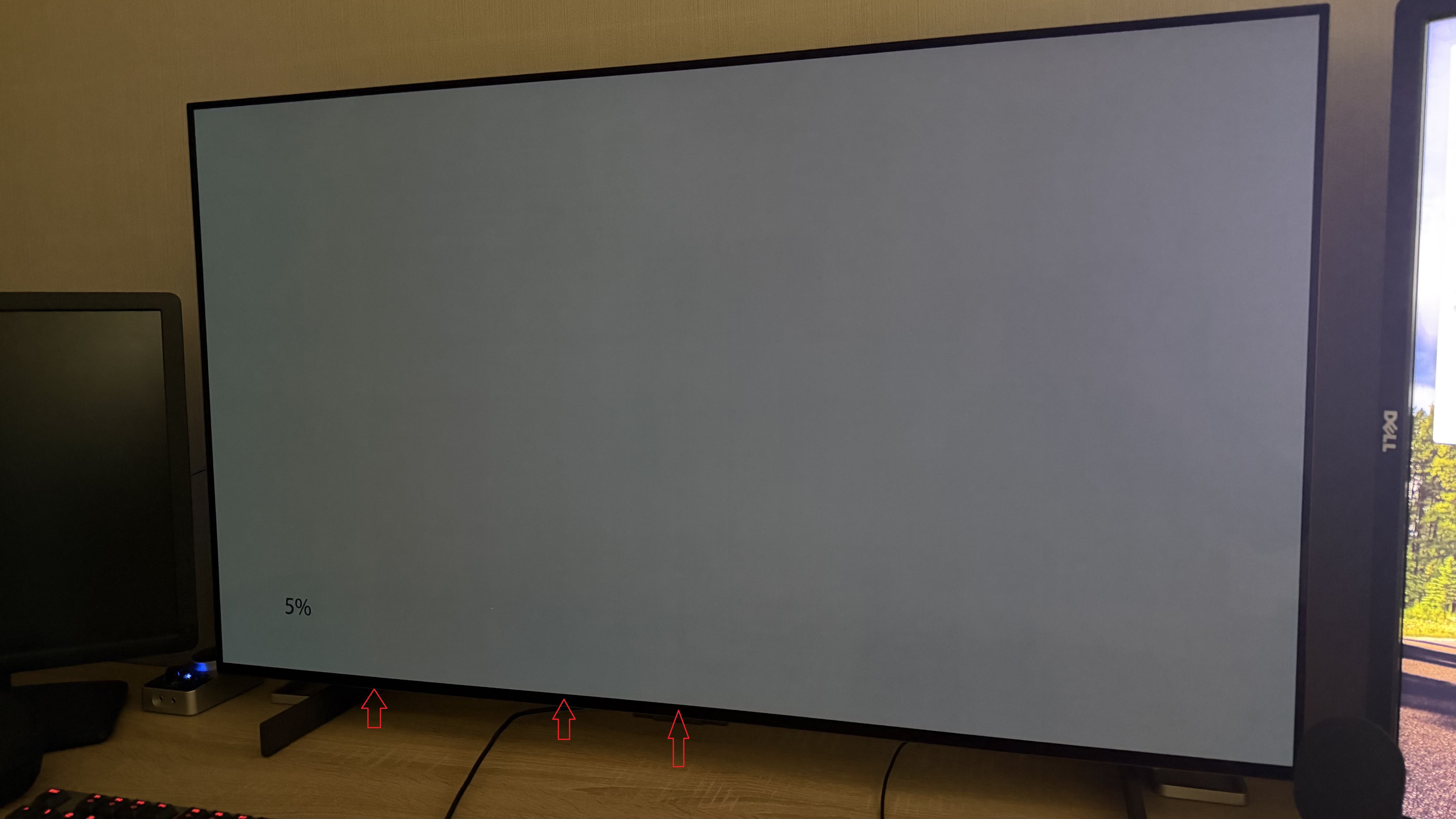

Das ist Vertical Banding und Gehört zum Bereich Dirty Screen Effect ( DSE ) .... ( gibts übrigens auch bei LCDs und nich nur bei OLED aber bei OLED sieht mans halt besser weil besserer Schwarzwert )
Bei meinem 2020er LG 48" CX : ( meine Handy Kamera hat das Bild aufgehellt und den Ameisenkrieg dazu gepackt das musst du dir wegdenken und dir das so wie beim G6 und S95H vorstellen .. is sehr dezent )
( rechts das 5 % Grau Bild zum selber Testen ... SDR Helligkeit auf 30 % stellen , licht im zimmer aus und das 5 % Grau Test Bild im Vollbild anschauen und dann genau hinschauen )
Ich seh das aber nur dezent bei dem 5 % Grau Test Bild und nur ganz dezent hier im Luxx zb eben mit Dark Mode
OLED Monitore haben das aber wesentlich stärker als OLED TVs ... und auch kann das nach einigen Betriebsstunden und ein paar normalen Pixel Refreshern besser werden

Ist ne Sache der Qualitäts Kontrolle beim Zusammenbauen der Panels in der Fabrik .. manchmal rutschen da Graupen durch daher Panel Lotterie .. kann aber eben nach einigen Betriebsstunden besser werden

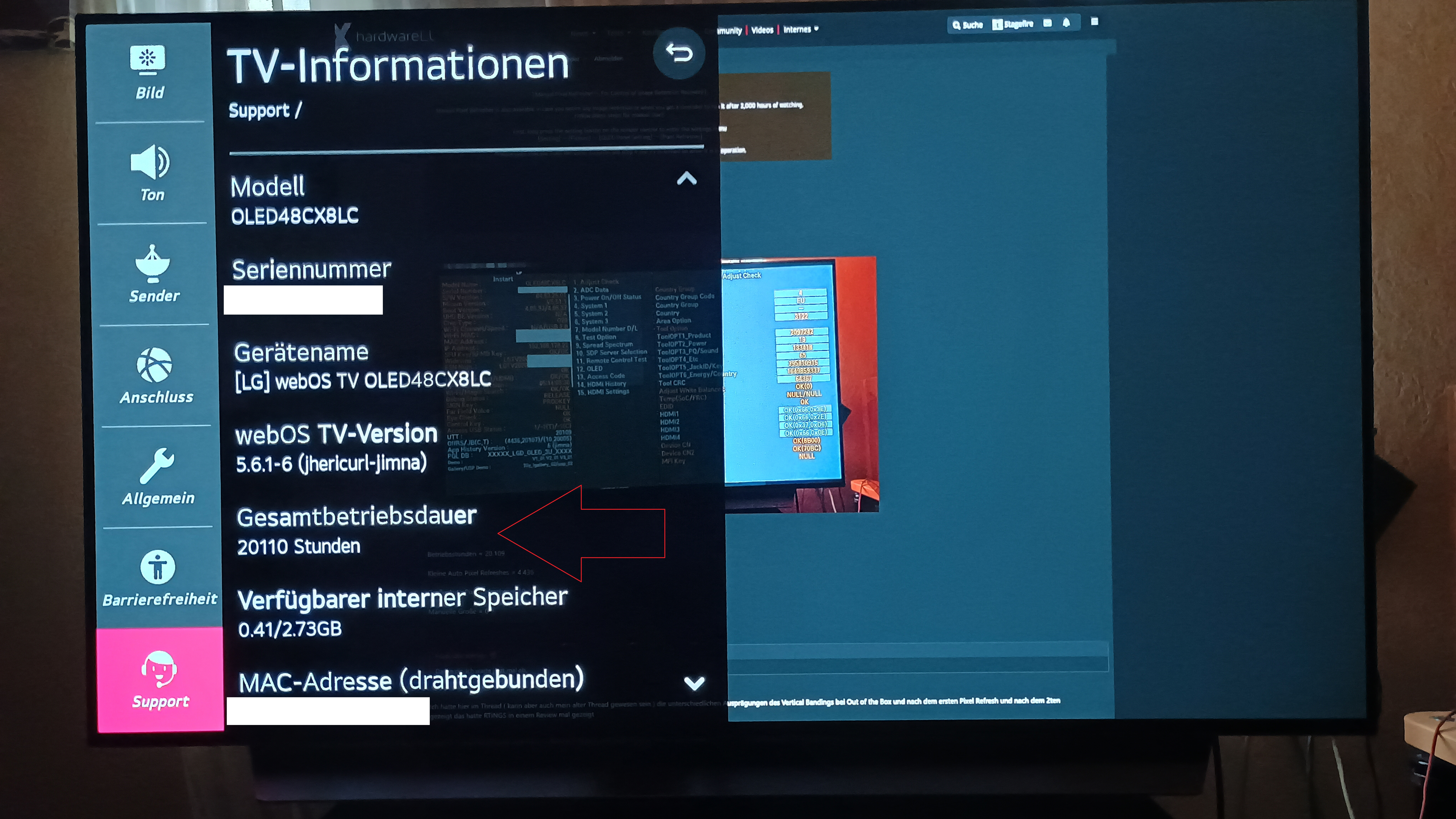

Wird hier im Thread dann von mir auch nur noch mein über 20.000 Betriebsstunden 48" CX Burn In Check kommen im Juni und mehr dann nicht mehr. Denke die 48" C6 und 48" G6 Reviews werdet ihr ja eh selber finden

Hab heute mal geschaut bzgl. Gray Banding und deinem Testbild. Hatte noch nicht ganz optimal fotografiert (iPhone macht es wieder verdammt hell).
Aber man sieht in Live Links und in der Mitte definitv einen Strich bei dem Grau. Wo ich es auch sehe ist in der Disney+ App.
Denke aber dafür ist der TV ganz in Ordnung, wird keinen geben ohne wie ich es gesehen habe.
Hoffe ich mal das es mit paar Pixel Refresh weg geht.

Hab heute mal geschaut bzgl. Gray Banding und deinem Testbild ... iPhone macht es wieder verdammt hell.
Jepp macht nich nur das IPhone heller sondern auch andere Handy Cameras machen das leider.
Daher sind die ganzen 5 % Grau Bilder die man so im Netz sieht eben auch heller als das was man in Real auf dem TV sieht und meine Handy Camera fügt halt zb noch diesen Ameisen Krieg hinzu.
Joa hast zwar einen seltsamen Kamera Winkel genutzt und nich das hier befolgt :
Aber man sieht ja auch so schon das es ja bei deinem OLED recht dezent ist damit kann man doch absolut leben.
Nope dazu hatte ich dir ja schon in einem vorherigen Post was gesagt 😜
Es gibt keinen OLED der das nicht hat sieht man auch wie auch schon erwähnt in den ganzen Reviews es gibt immer nur unterschiedliche Auspregungen davon aber jeder OLED hat das und durch weitere Betriebsstunden und weitere normale Automatische Pixel Refresher die ja automatisch anlaufen wenn das Gerät weitere 4 kumulative Betriebsstunden gelaufen ist und du es dann in den Standby schickst .....
..... kann es besser werden aber besser heisst eben nich weg sondern besser und kann heisst nicht wird sondern kann 😜
Und weil es eben besser werden kann warten Reviewer in der Regel auch mindestens 50 - 100 Betriebsstunden ab bevor sie mit dem Review beginnen damit sich das Panel bis dahin setzen kann
aber da warten sie nich nur wegen dem Banding sondern auch generell damit sich das Panel setzen kann
Danke dir. Ich warte jetzt mal ab, hatte bereits 3x nach dem ausschalten einen Pixel Refresh gemacht. Will das Panel jetzt nicht mehr Stressen.
Ja nachdem ich andere Bilder im Netz gesehen habe ist es bei mir recht dezent. Mir ist es ja nur bei der Disney App aufgefallen.
Übrigens war das Bild von mir bei null Licht. Das iPhone hat es leider komplett hell gemacht. In echt sieht man die Streifen noch schlechter.
Vielen werden die Streifen auch gar nicht auffallen. Ich bin da leider sehr genau.
Danke für deine ausführliche Antworten :-).

Betriebsstunden seit Juni 2020 = 20.109
Kleine Auto Pixel Refreshes = 4.436
Große Auto Pixel Refreshes = 10 ( bei meinem 2020er Gen 1 halt noch alle 2.000 std )
Manuelle Große = 0
20.109 : 4.436 = Im schnitt alle 4.53 kumulativen Betriebsstunden lass ich den kleinen Pixel Refresh automatisch laufen
Dann hat dein iPhone wohl auch dein Dell Monitor genau in der Sekunde angeschaltet und deine Wand sieht man und den Tisch unten du schlingel 😜
Deins : --------------------------------------------------------------------------------------------------------------------- Meins : ( da is zappen duster bis auf die Keyboard Beleuchtung das war nach 10.500 std )
Aber ja is ja nich wild man sieht das Vertical Banding ja auch so bei deinem Bild. (y)
Eben das is dabei ein wichtiger Punkt .. das sieht auf diesen aufgehellten Bildern immer so dramatisch aus aber bei leichten oder mittleren Vertical Banding sieht man das bei Real Content eigentlich nicht
ausser eben vielleicht mal bei nem Forum mit Dark Mode oder da bei deiner Disney App ... hat man aber ne Graupe erwischt dann sieht mans auch deutlicher bei Real Content
