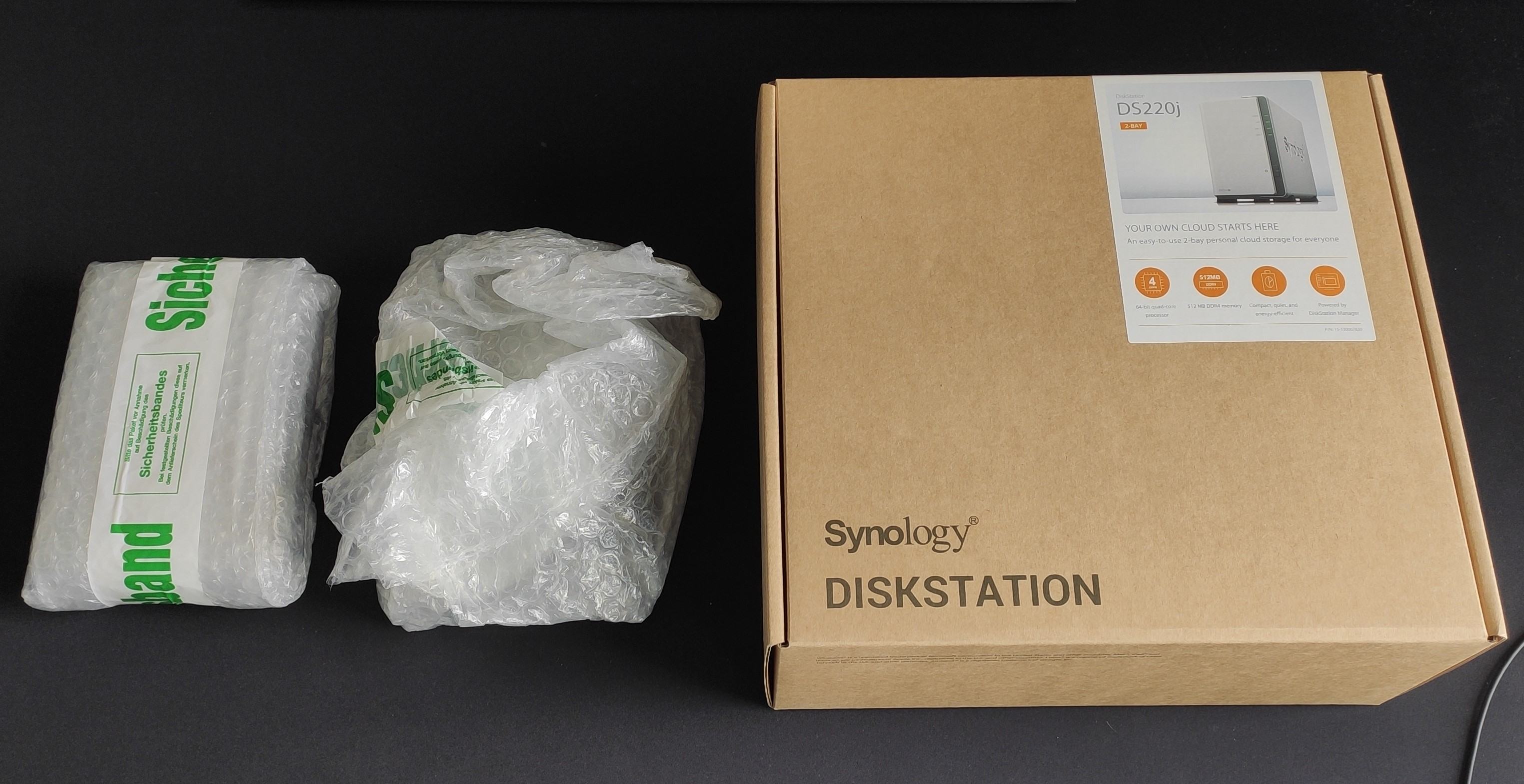

Nach dem Öffnen des Pakets kam neben massig Luftpolsterfolie, sowohl der Karton der Diskstation zum Vorschein als auch die zwei IronWolf Festplatten. Dabei fiel sofort auf, dass bei der einen Festplatte die Polsterung bereits geöffnet war und ich mich deshalb etwas sorgte, ob diese den Versand gut überstanden hatte.
Nach dem Entfernen der Luftpolsterfolie kamen beide Platten zum Vorschein, diese waren dabei noch in Antistatikfolie eingeschweißt. Der Karton der Diskstation ist sehr clean gestaltet. Lediglich ein kleiner Aufkleber auf der Vorderseite gibt kurz die groben Spezifikationen der DS220j wieder:

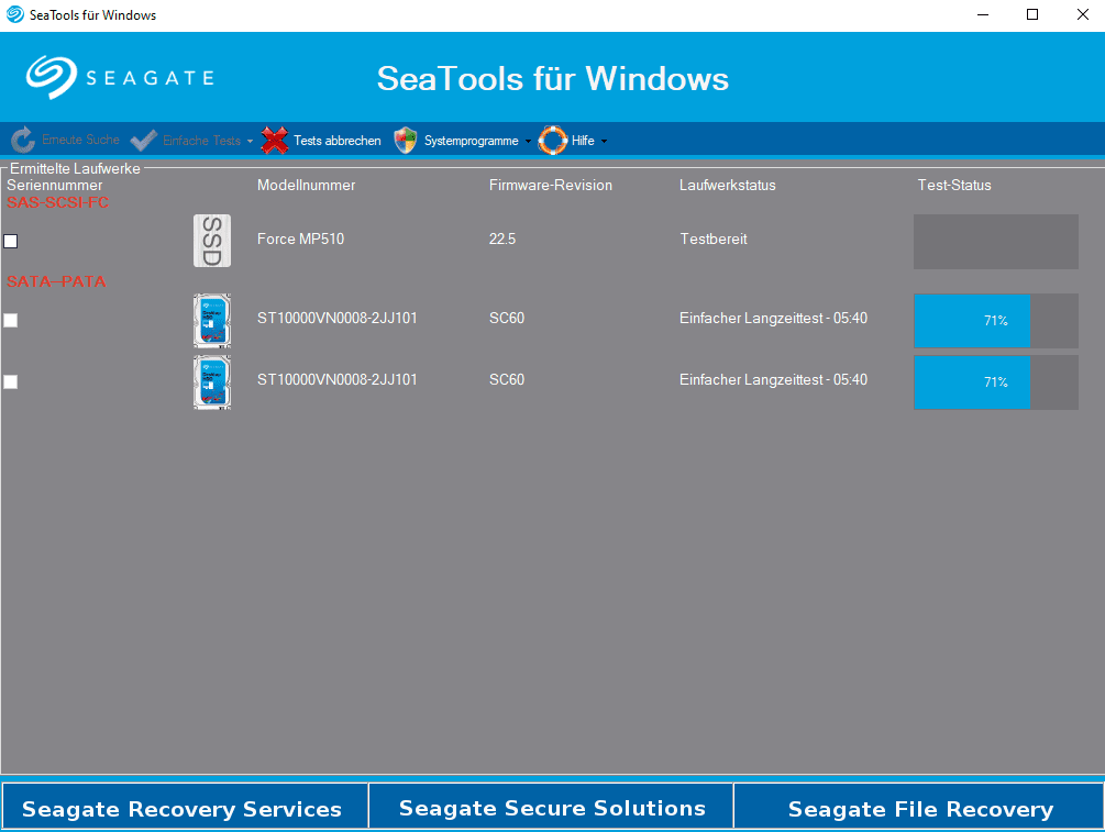

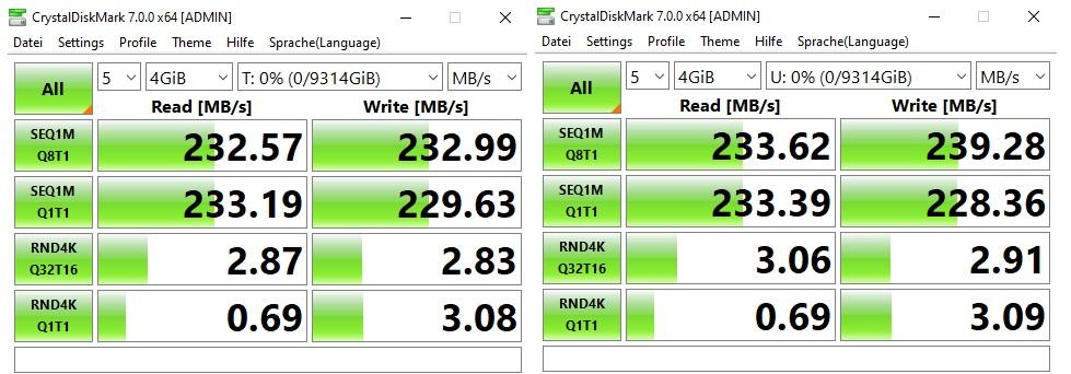

Bevor es mit dem Einbau der Festplatten in das NAS losgehen kann, habe ich beide HDDs per SATA3 an meinen Desktop PC angeschlossen, da mir die mysteriöse Verpackung der einen Platte etwas Sorge bereitete. Um sicher zu stellen, dass beide HDDs auch einwandfrei funktionieren, habe ich mir die Analysesoftware SeaTools von der Seagatewebsite heruntergeladen. Die Software wirkt etwas altbacken und es wird nicht näher erläutert, was in den Tests überprüft wird; sie sollte aber ihren Zweck erfüllen.
So habe ich die verschiedenen Tests nacheinander einfach simultan für beide Festplatten ausgeführt. Auslesen der SMART-Werte, kurzer Festplatten-Selbsttest und einfacher Kurztest – alle bestanden. Die Tests dauerten insgesamt auch nur ein paar Minuten. Als letztes führte ich einen einfachen Langzeittest durch, den ich bewusst schon vormittags startete, damit dieser bis abends fertig ist (ich habe nur ein kleines Zimmer im Wohnheim und brauche nachts Ruhe :d). Als die Software nach dem Start dann einfach 19:33 ohne Einheit angab, freute ich mich schon, dass mein Plan aufzugehen scheint, da ich dachte, der Test sei um 19:33 Uhr fertig. Was mir leider erst nach dem Test bewusst wurde: Die Zahl war die Restzeit des Tests in Stunden. Aber immerhin keine Fehler gefunden. Ich realisierte erst jetzt, wie groß 10 TB eigentlich sind.
Um nun noch die Leistung der Platten zu testen, habe ich für jede Platte noch einen Benchmark mit CrystalDiskMark 7.0.0 durchgeführt (siehe Screenshots). Da auch hier die Werte stimmig waren, konnten die HDDs nun mit gutem Gewissen eingebaut werden.

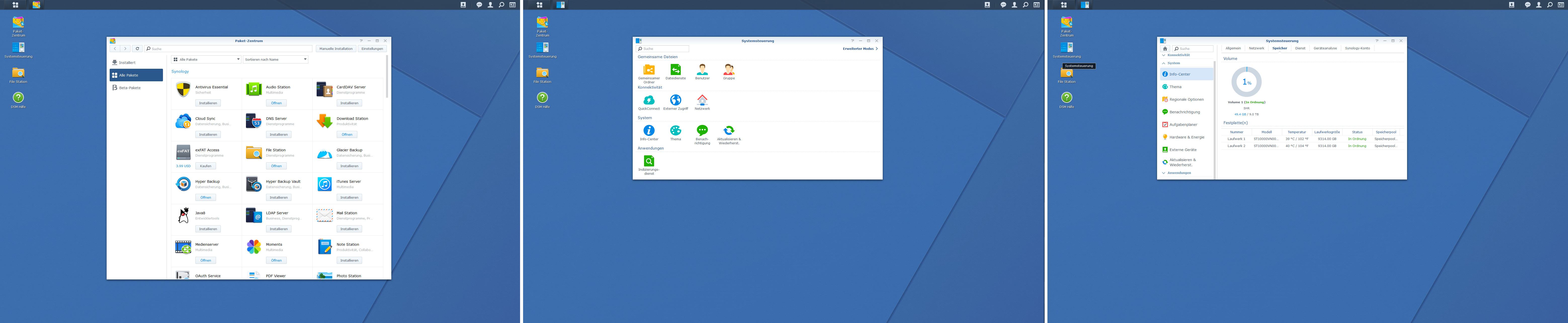

5. Grundlegende Funktionen der Diskstation

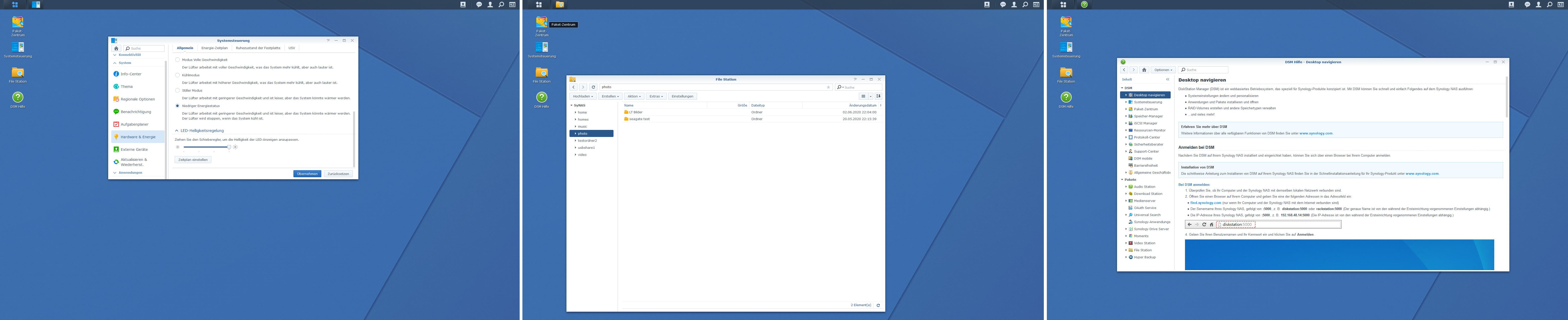

Auf der Benutzeroberfläche des Managers sind direkt vier Shortcuts zu wichtigen Applikationen hinterlegt. Angefangen von dem Paketzentrum. Hier können zusätzlich zu den bereits installierten Paketen weitere Pakete installiert werden.
Der zweite Shortcut führt direkt zu der Systemsteuerung. Hier lässt sich faktisch fast alles einstellen. So lassen sich z.B. unter dem Untermenü „gemeinsame Dateien“ gemeinsame Shares anlegen und verwalten, neue Benutzer hinzufügen und Gruppen definieren. Im Untermenü „System“ kann das InfoCenter aufgerufen werden, welches einen groben Überblick über den Allgemeinzustand des NAS, das Netzwerk und den verbauten Speicher bietet.
Ein weiterer interessanter Menüpunkt ist „Hardware und Energie“. Hier kann beispielsweise Wake on Lan aktiviert, zwischen vier verschiedenen Lüftermodi ausgewählt und die Helligkeit der Status-LEDs verändert werden. Des Weiteren kann hier die Zeit eingestellt werden, nach der die Festplatten in den Ruhemodus wechseln.
Der dritte Shortcut führt zur Filestation. Wie der Name schon sagt, können hier die Ordner und Dateien der Shares organisiert und verwaltet werden. Der vierte Shortcut führt zur DSM Hilfe. Diese unterstützt sehr übersichtlich, die verschiedenen Funktionen zu verstehen, welche die Diskstation zu bieten hat. So kann die Hilfe gezielt nach verschieden Begriffen durchsucht werden. Darüber hinaus wird unter kurzen Erklärungen in den Applikationen des NAS häufig der Bereich der DSM Hilfe verlinkt, der dann zusätzliche und genauere Informationen bietet.

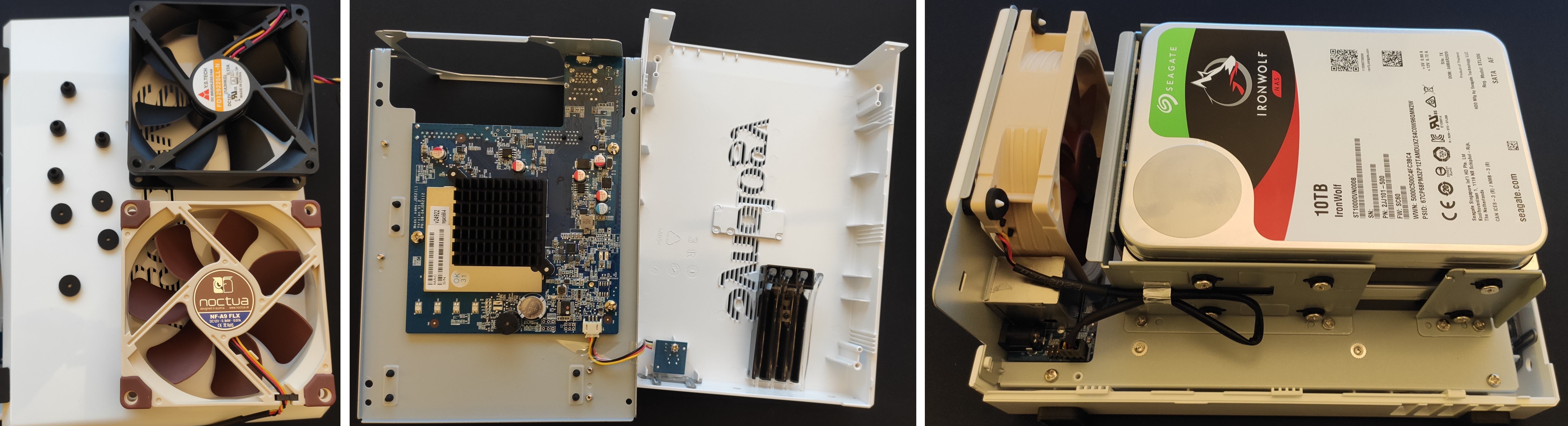

Da bereits nach dem Einschalten des NAS dessen Lüfter durch ein zwar leises aber relativ nerviges Rattern auffiel, beschloss ich kurzerhand erst einmal diesen gegen einen Noctua NF-A9 FLX 92 mm zu tauschen. Dieses Vorhaben gestaltete sich etwas schwerer als zunächst vermutet. Um an die unteren Befestigungslöcher zu kommen, muss das metallische Grundgerüst zunächst aus der Gehäuseschale herausgeschraubt werden. Danach kann der installierte Lüfter demontiert werden. Hierbei zeigte sich, dass dieser durch kleine Gummifüße von dem Gehäuse entkoppelt ist und durch eine Art Pushpins des Lüftergitters mit Gummischeiben befestigt wurde.
Nachdem der Lüfter ausgebaut war, konnte dieser einfach durch den Noctualüfter ersetzt werden. Dabei habe ich die brauen Gummientkoppler des Noctua entfernt und die bereits vorher verbauten schwarzen Entkoppler wiederverwendet. Bei der Orientierung des Lüfters ist darauf zu achten, dass der Ausgang des Lüfterkabels Richtung Lüfteranschluss zeigt, da sich sonst die Kabelverlegung schwer realisieren lässt bzw. sich das Gehäuse nicht mehr zuschieben lässt.
Beim Neustart des NAS nach dem Lüfterwechsel fällt sofort auf, dass diese nun viel ruhiger läuft. Im DSM wird kein Lüfterfehler angezeigt und auch nach dem Lüftertausch kann zwischen den vier Betriebsmodi unkompliziert gewechselt werden.

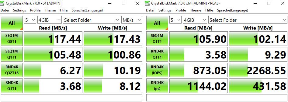

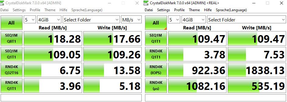

Wie schon zum Test der einzelnen Festplatten, habe ich auch für den Test der Übertragungsgeschwindigkeiten des NAS den CrystalDiskMark 7.0.0 verwendet. Sowohl mit dem Default-Preset als auch mit der Real Word Performance-Einstellung. Getestet habe ich mit meinem Desktop-PC, in dem eine PCIe 3.0 SSD verbaut ist. Von diesem wurde auf einen freigegebenen unverschlüsselten, sowie auf einen verschlüsselten Ordner des NAS zugegriffen. Die Ergebnisse habe ich euch einfach als Screenshot beigefügt.
Übertragung NAS unverschlüsselt default (links) und real (rechts)
Übertragung NAS verschlüsselt default (links) und real (rechts)

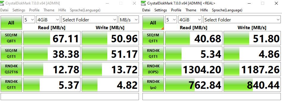

Des Weiteren habe ich eine SATA-SSD per USB 3.0 Adapter an der Diskstation angeschlossen, die ich zuvor an meiner Fritzbox 4040 als Netzlaufwerk betrieben hatte. Auf diese habe ich dann ebenfalls über das Netzwerk zugegriffen und die Benchmarks durchgeführt.
Übertragung SSD an NAS default (links) und real (rechts)
Während ich die Tests durchgeführt habe, fragte ich mich, welche Performance meine ursprüngliche Konfiguration, also SSD per Adapter direkt an der Fritzbox, wohl haben würde. Ich hatte das ehrlich gesagt noch nie getestet. Also habe ich das als kleinen Vergleich einfach mal mitgetestet.
Übertragung SSD an Fritzbox default (links) und real (rechts)
Zusammenfassend kann man sagen, dass sich die Leistungswerte für ein Einsteiger-NAS durchaus sehen lassen können. Erfreulich ist außerdem, dass es offensichtlich keine sonderlich große Rolle spielt, ob man die Verschlüsselung aktiviert oder nicht. Der Prozessor scheint also absolut ausreichend zu sein.
Bei dem Vergleich der Performance der SSD am NAS und an der Fritzbox fällt auf, dass am NAS ca. die doppelte Performance gegenüber der Fritzbox abgrufen werden kann. Dennoch muss ich gestehen, dass ich die Performance an der Fritzbox gar nicht mal so schlecht finde. Klar, um viele und große Dateien hin und her zuschieben und auch dauerhaft abzuspeichern, ist sie wahrscheinlich nicht geeignet, aber um schnell mal ein paar Dateien zu übertragen, bestimmt auch nicht so verkehrt.

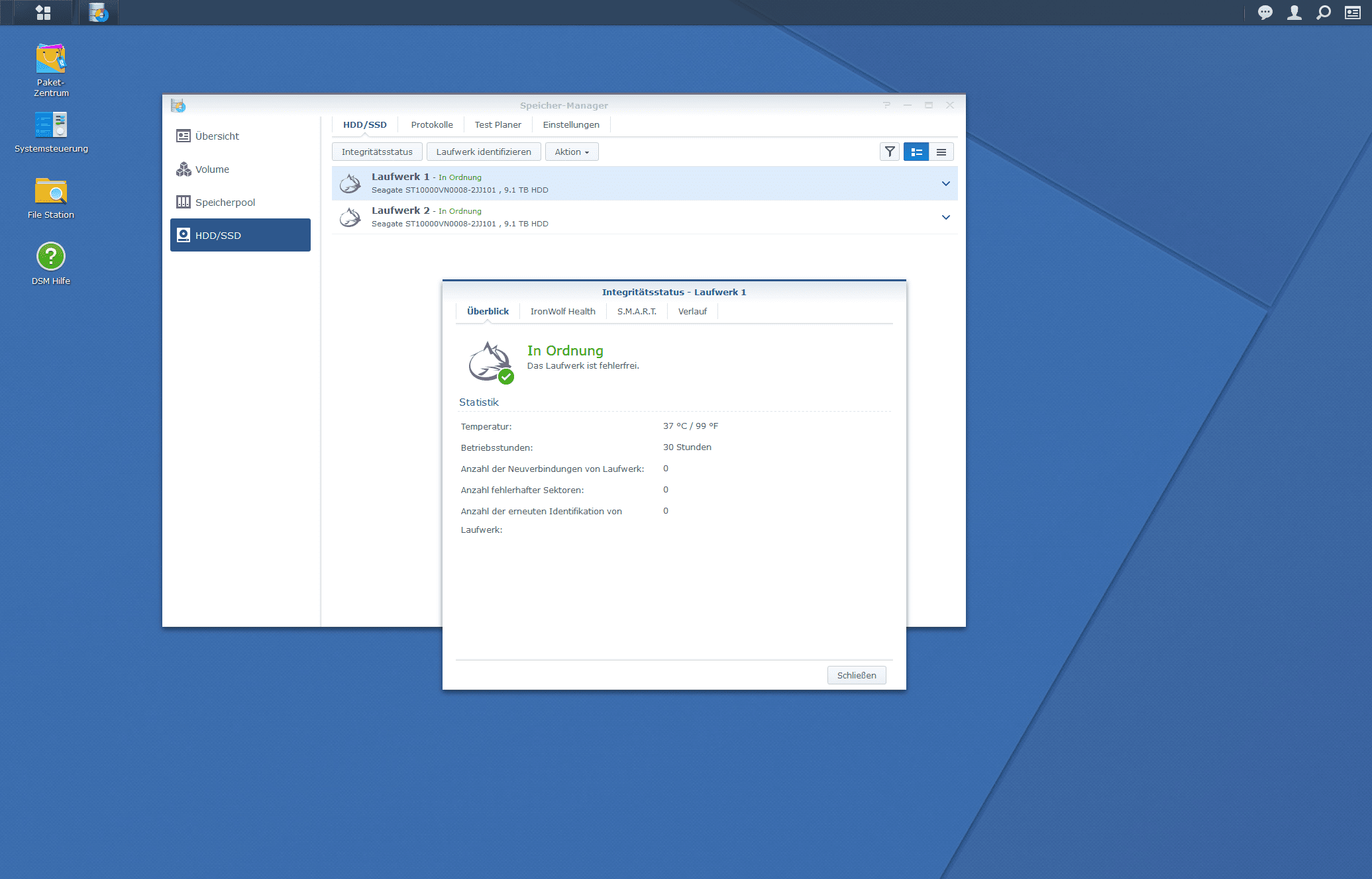

Mit diesem Programm kann wie der Name schon sagt, der Speicher des NAS verwaltet, konfiguriert und überwacht werden. So kann hier z.B. der Speicherpool aus beiden Festplatten konfiguriert und neue Volumen angelegt werden. Bei mir wurde allerdings direkt das Synology Hybrid Raid (SHR) installiert, da ich bei der Einrichtung auf „empfohlene Pakete installieren“ gedrückt hatte.
Unter dem Punkt HDD/SSD können die Laufwerke überwacht werden. Hervorzuheben ist hier, dass Synology IronWolf Health unterstützt, welches noch detailliertere Informationen zum Zustand der Festplatte bereitstellt als SMART. Sowohl die IronWolf Health-Tests als auch die SMART-Tests können manuell gestartet oder in einem extra Tab auch geplant werden, um diese selbst regelmäßig durchzuführen.

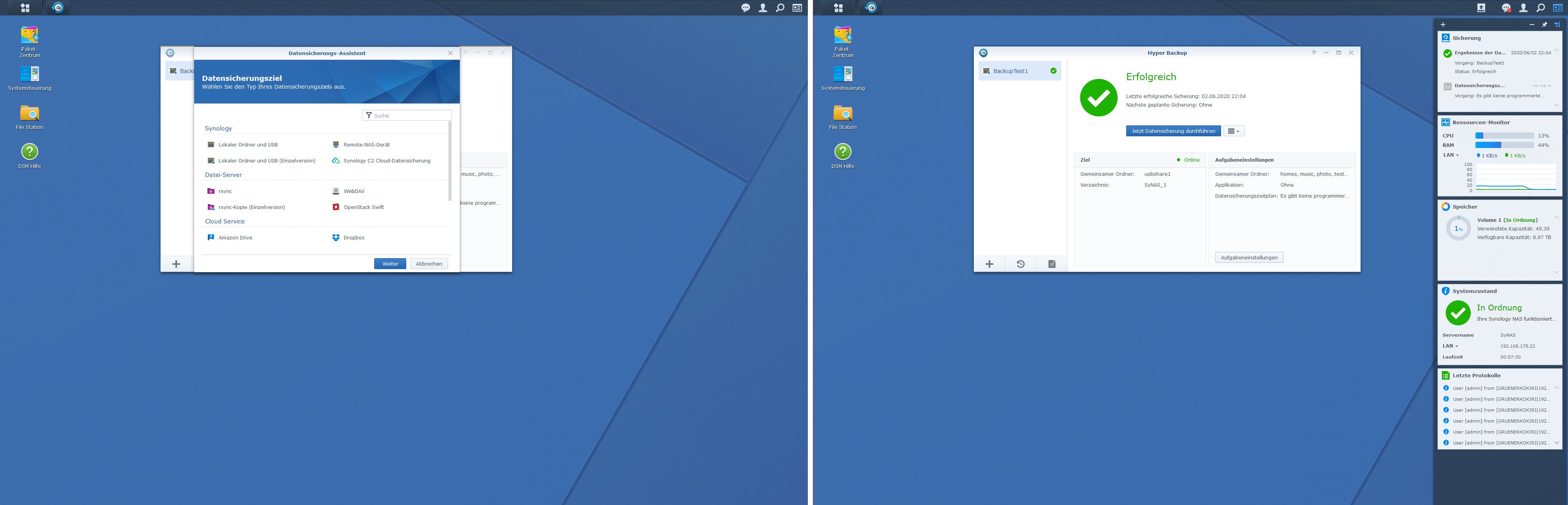

Hyper Backup
Nach dem Start von Hyper Backup öffnet sich der Datensicherungs-Assistent. Hier kann man den Typ des Datensicherungsziels auswählen. So kann zum Beispiel auf externe USB-Speichermedien, auf ein anderes NAS, auf einen Dateiserver oder auf die Clouds zahlreicher bekannter Anbieter zurückgegriffen werden.
Ich möchte beispielsweise mein Backup wöchentlich auf eine externe Festplatte sichern, die nur für diesen Zweck mit dem Stromnetz verbunden und nach dem Backup von diesem wieder getrennt werden soll. Also habe ich die Option „Lokaler Ordner auf USB“ gewählt und zwar als Einzelversion. Danach wird die angeschlossene externe Festplatte als Ziel gewählt, worin das Backup gespeichert werden soll. Anschließend wird ausgewählt, von welchen Ordnern das Backup überhaupt gemacht werden soll. Außerdem ist es möglich, Pakete und Einstellungen gleich mitzusichern. Zu guter Letzt kann man das Backup automatisieren.
Ich habe zum Test alle Ordner in das Backup eingebunden (ca. 50 GB) und anschließend das Backup gestartet. Nach relativ kurzer Zeit war das Backup abgeschlossen und entsprechend ein Backupordner mit allen Dateien auf der externen Festplatte vorhanden. Zum Test habe ich anschließend noch ein paar Daten auf das NAS geschoben und das Backup erneut ausgeführt. Wie erwünscht wurde der Backupordner mit den neuen Daten aktualisiert.

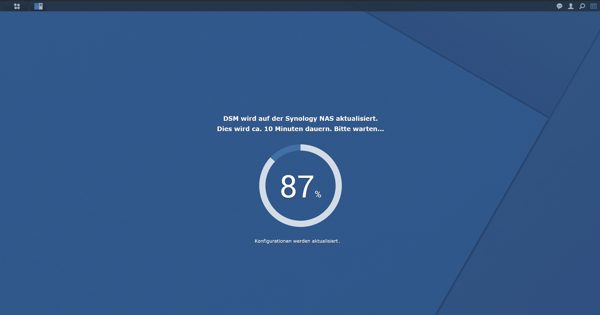

Gegen Ende des Tests möchte ich gerne noch ein paar Fakten und Eindrücke schildern, die ich bei dem Test wahrgenommen habe. So meldete der DSM während des Testens auch einmal, dass ein Update verfügbar ist. Dieses wurde nach Bestätigung aus sofort und unproblematisch installiert.
