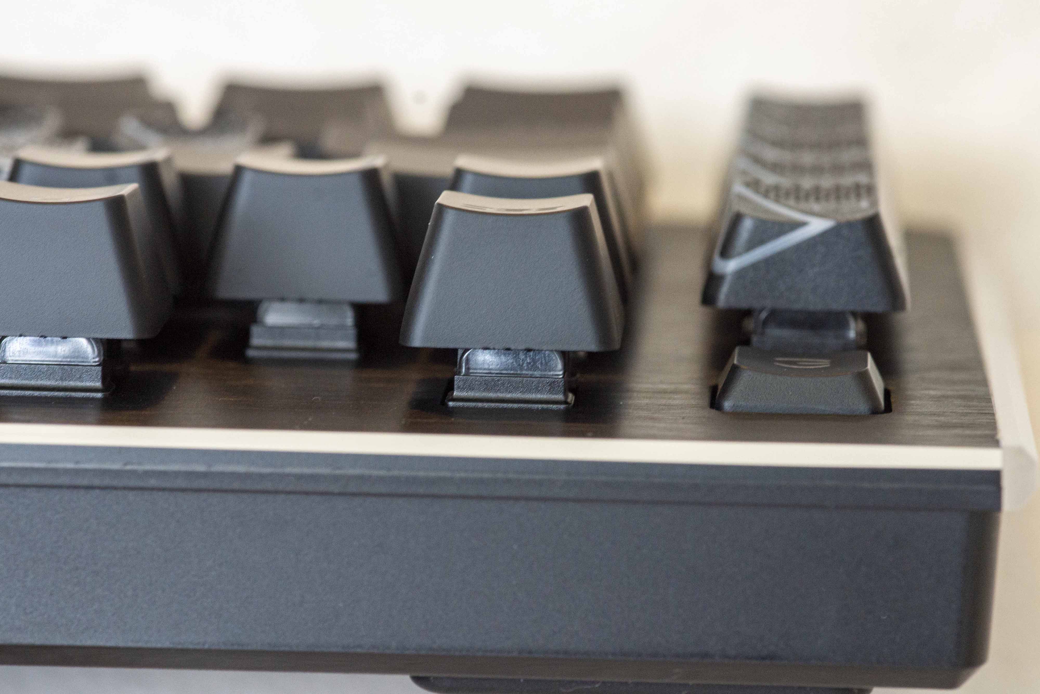

Die Tasten hängen auf linearen opto-mechanischen Schaltern von Bloody und stellen damit eine Alternative zu den weit-verbreiteten Switches von Cherry dar. Die Tasten lösen nach 1.5 mm bei einer Belastung aus die 45 g entspricht. Gesamthaft bleiben 3 mm Raum für Tastendrücke.

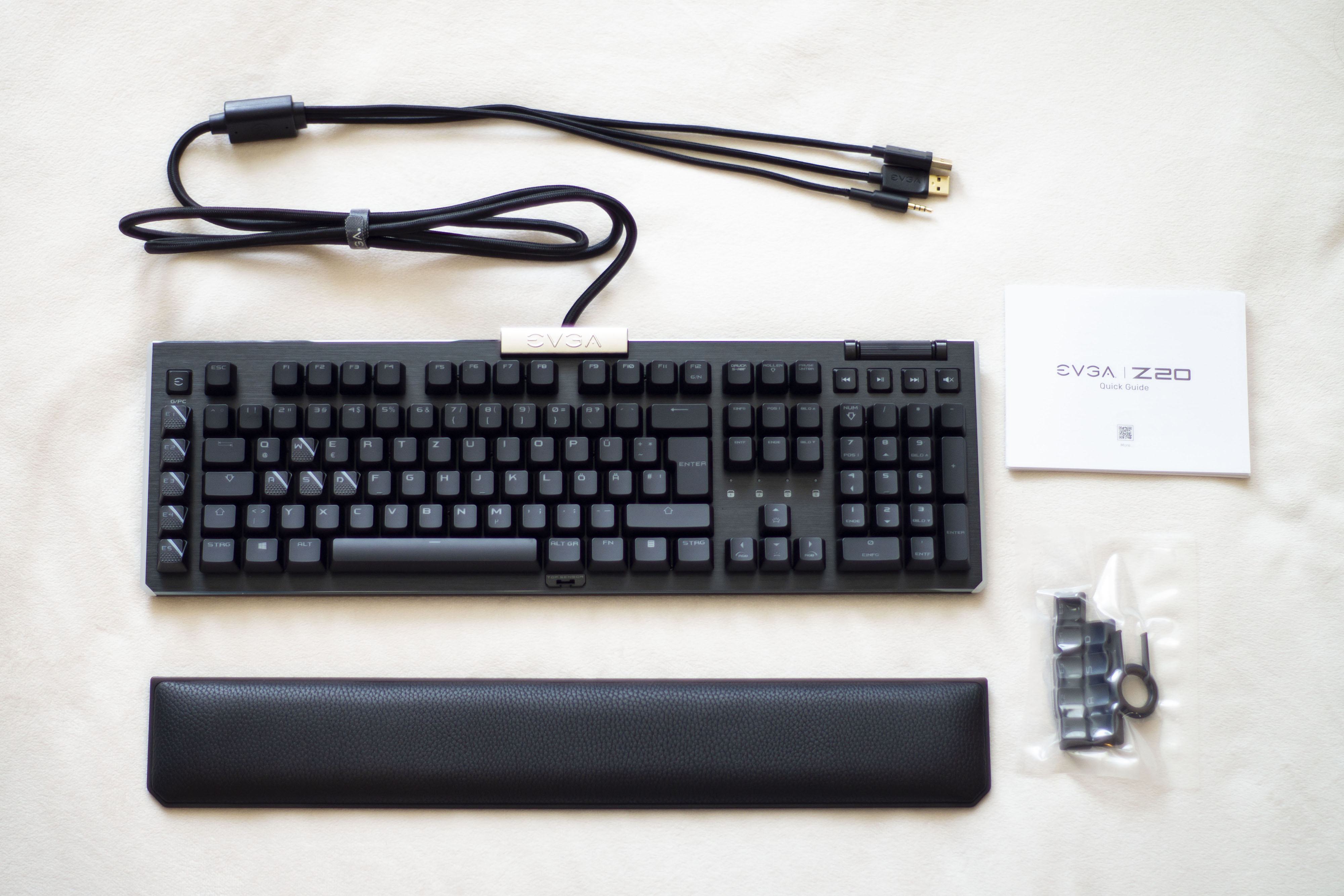

Angeschlossen wird die Tastatur mit zwei USB 2.0 Typ A Kabeln, wobei auch ein 3.5 mm Klinkenstecker mitgeführt wird.
Ein 3.5 mm Klinken-Ausgang für Kopfhörer und ein USB Typ A Ausgang (nicht abgebildet; an der Oberseite der Tastatur, neben der Lautstärkeregelung) sind vorhanden.

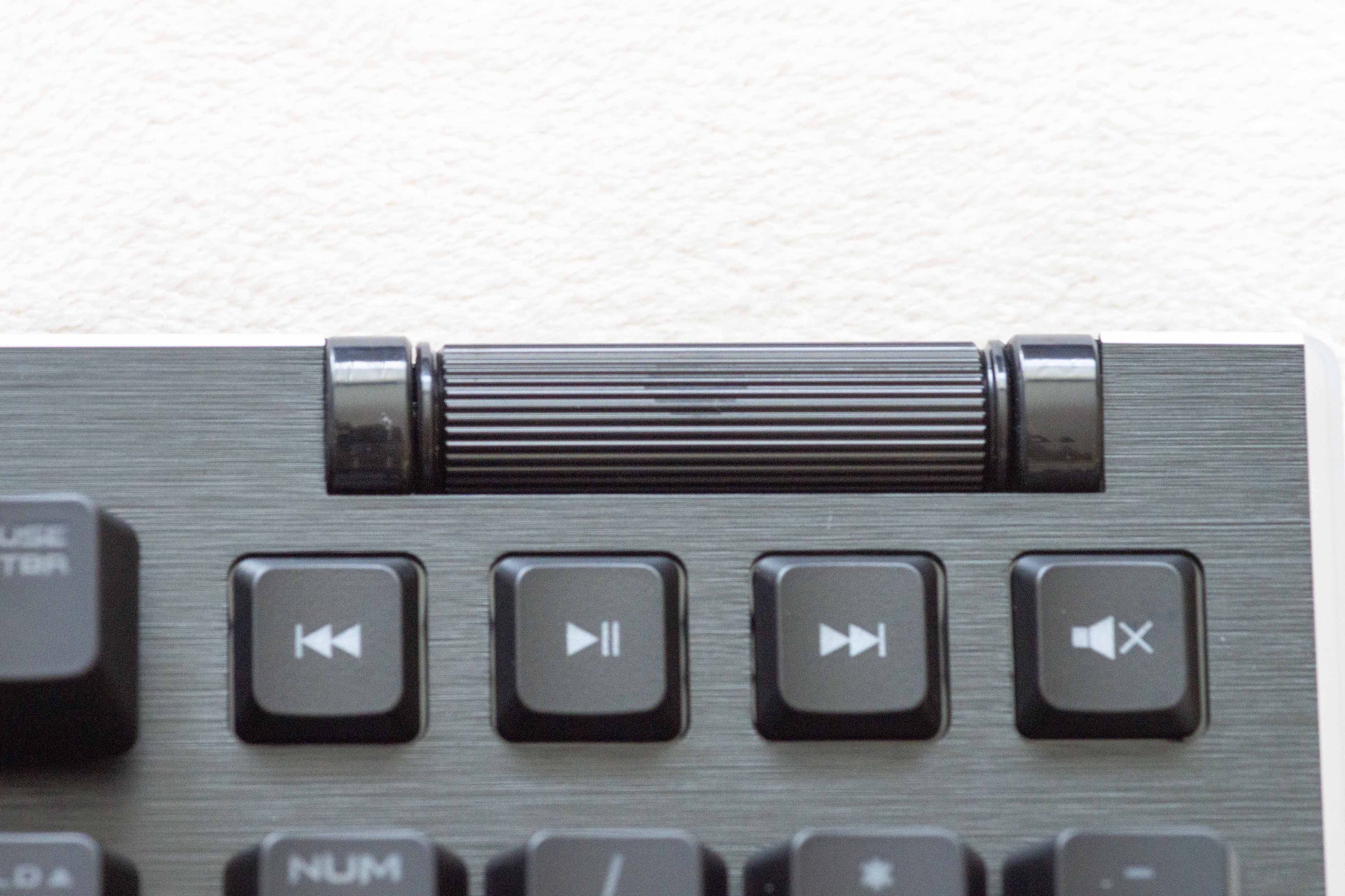

Nebst dem vollen deutschen Tastaturlayout bietet die Tastatur fünf Makrotasten, einen Umschalter für einen "Gaming-Modus", welcher gewisse Tastenkombinationen deaktiviert (beispielsweise ALT + TAB, damit man nicht versehentlich aus dem Spiel fällt), vier Medientasten, sowie ein relativ fein geripptes Scrollrad für die Lautstärke.

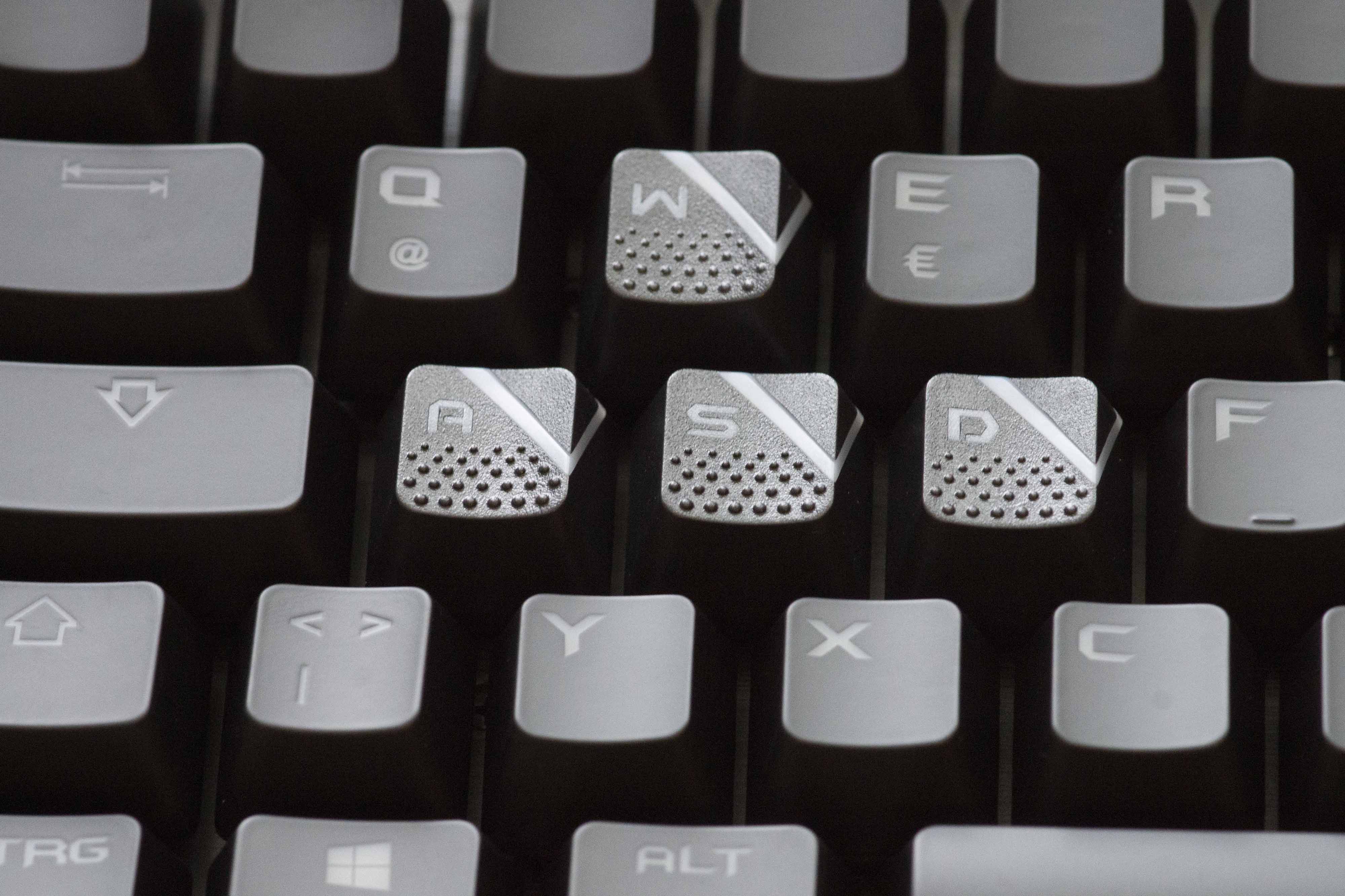

Ebenfalls zum Lieferumfang gehört eine magnetische Handballenauflage sowie glatte Taster für WASD und die Makrotasten.

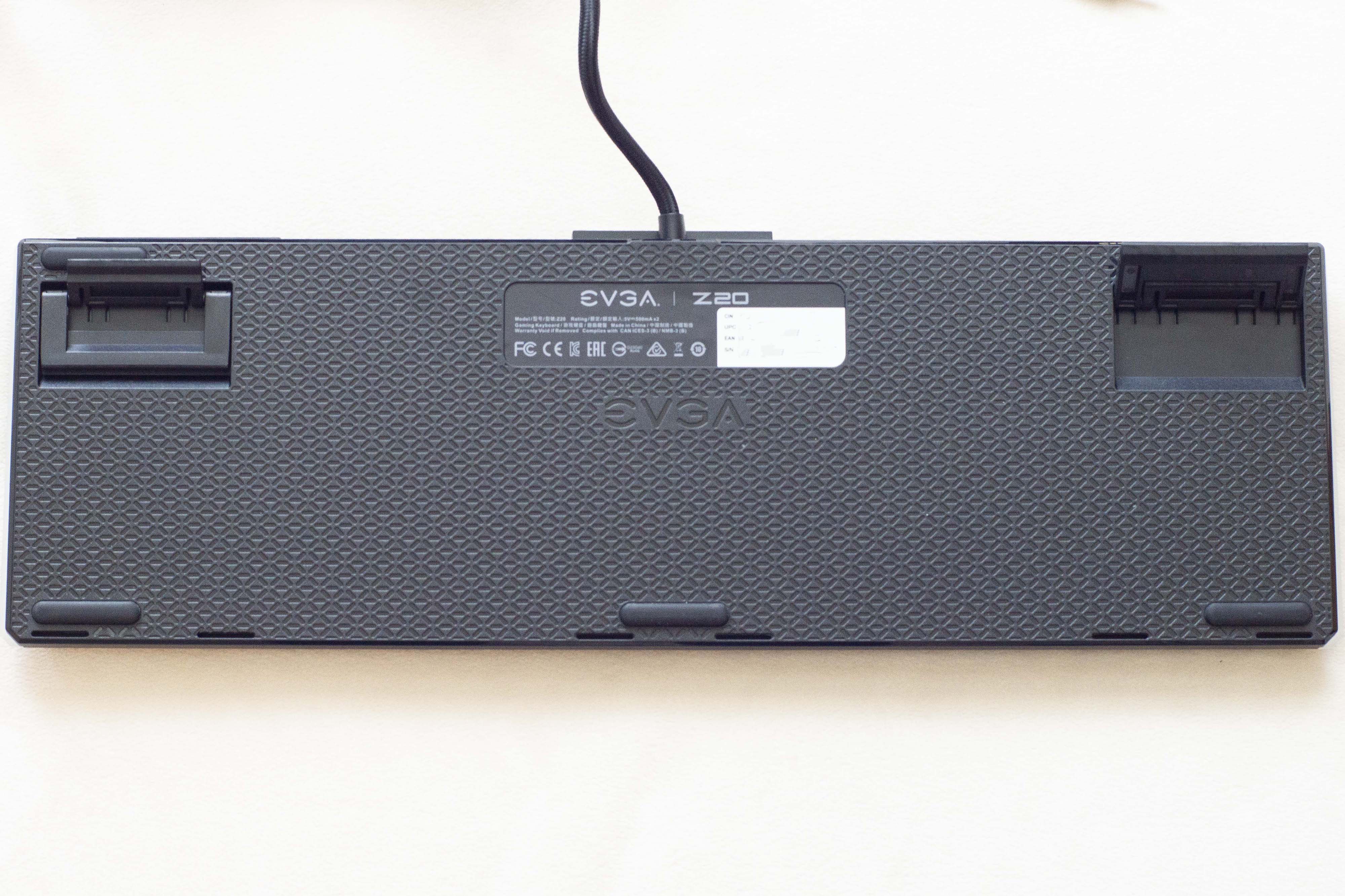

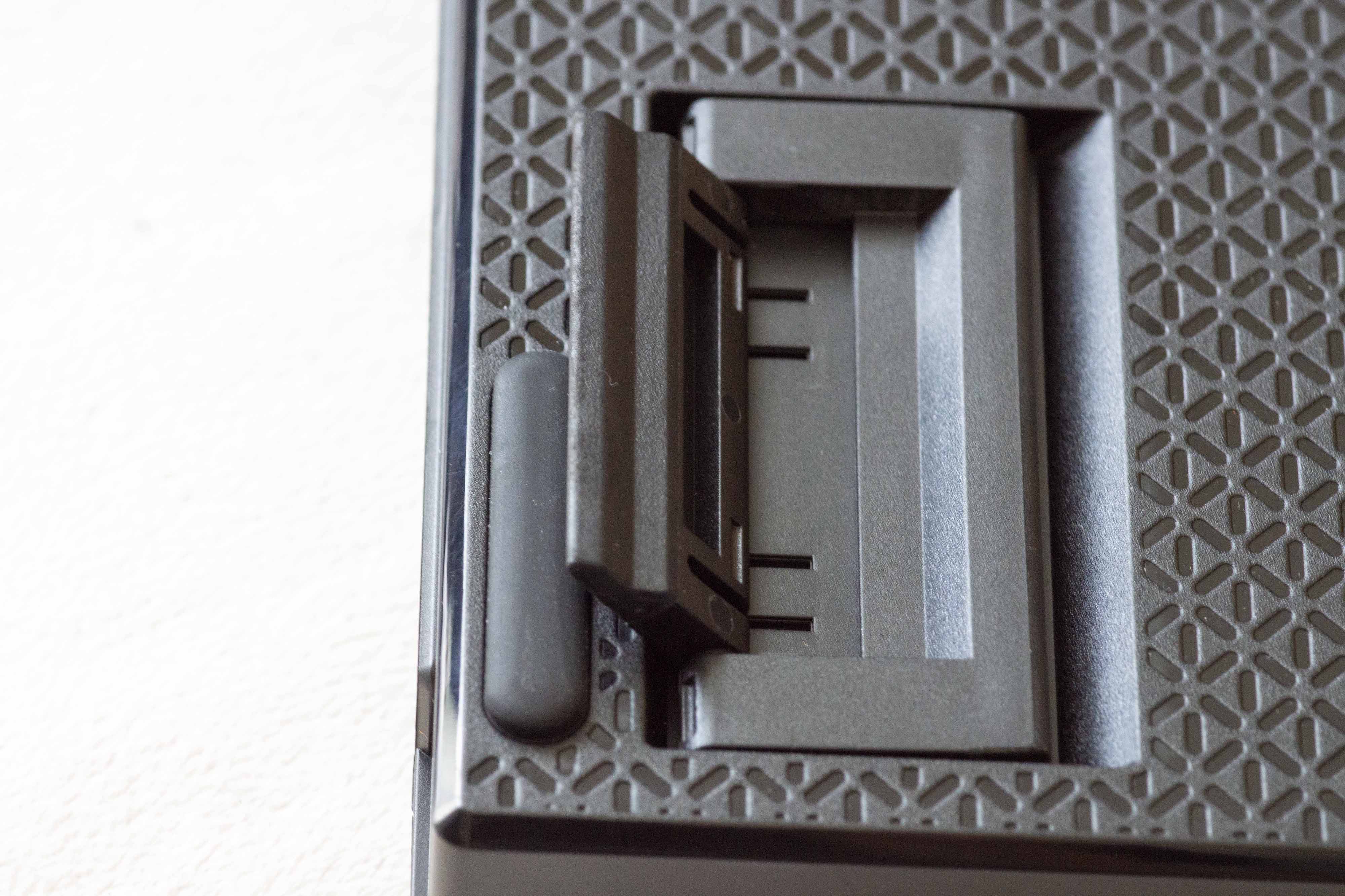

Die Tastatur lässt sich flach legen, bietet aber auch Beinchen zum anwinkeln in zwei unterschiedlichen Höhen.

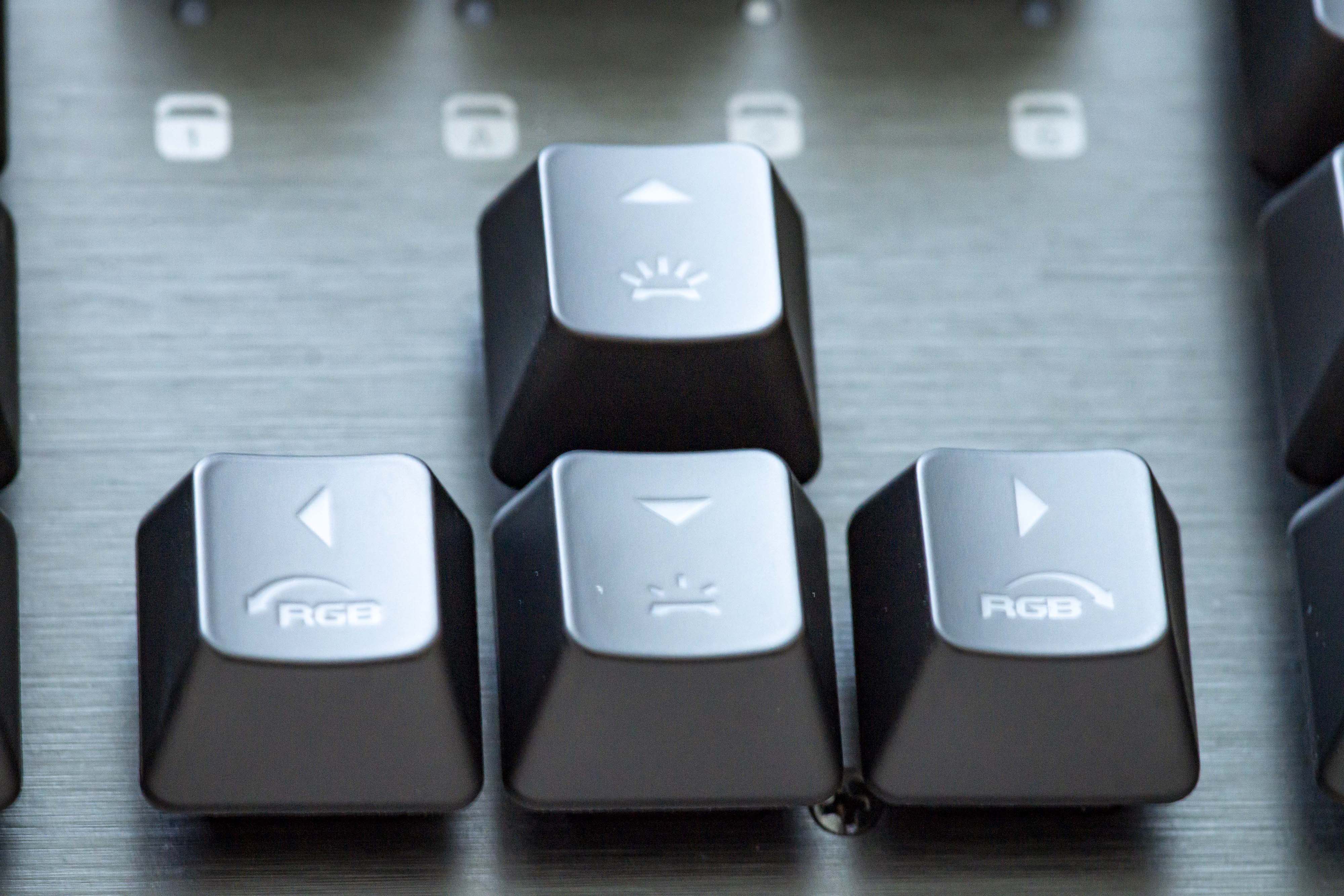

EVGA UNLEASH ist gerade ein gutes Stichwort. Diese Software lässt Profile für die Tastatur erstellen, die dann auch direkt auf der Tastatur selbst gespeichert werden. Mittels einer einfachen Tastenkombination, kann man jederzeit zwischen den Profilen wechseln. Funktionstaste + Nummer. Ein netter Effekt der RGB-Beleuchtung ist, dass, sobald man die Funktionstaste drückt, nur noch die Tasten aufleuchten, welche man auch mit der Funktionstaste kombinieren kann. Das wären ALT, die Zahlen 1 bis 9 für die Profile, F12 zum Umschalten zwischen N-Key rollover und 6-key rollover, sowie die Pfeiltasten zum Durchwechseln der Beleuchtungseffekt und der Leuchtstärke der LEDs. Nebst verschiedenen Beleuchtungseffekten für den Betrieb und "Animationen" welche durch den ToF-Sensor ausgelöst werden, kann man in der Software auch die Makrotasten programmieren, einstellen, welche Tasten(kombinationen) im gaming Modus deaktiviert werden sollen, und wählen, ob die Tastatur mit 1000 Hz, 2000 Hz oder gar 4000 Hz arbeiten soll und ob N- oder 6-key rollover genutzt werden soll. Die Software funktioniert natürlich nur unter Windows. Unter Linux lässt sie sich auch nicht unter Wine zum starten bewegen. Wer Linux nutzt, kein Windows als Dual-Boot eingerichtet hat und dennoch diese Tastatur nutzen möchte, müsste wohl zumindest ein Windows als virtuelle Maschine einrichten und die Tastatur per USB-passthrough an das virtuelle Windows weiterreichen und dort die Einstellungen mit unleash vornehmen. Die Profile bleiben ja praktischerweise auf der Tastatur gespeichert und stehen somit nachher auch unter Linux zur Verfügung.

Die Tastatur macht einen wertigen Eindruck. Das hohe Gewicht trägt hierzu genauso bei, wie die gebürstete Oberfläche. Die Unterseite lässt die Tastatur stabil und ohne zu rutschen an Ort und Stelle verweilen.
Die Makro- und Medientasten sind eine nette Ergänzung. Das Rad zur Volumenkontrolle fühlt sich metallern an, ist fein gerippt und lässt mich die Lautstärke präzise steuern. Die feine Rippung des Rades entspricht allerdings nicht einer inneren Raffelung: Zwar fühlt es sich nicht völlig glatt an, wenn ich am Rad drehe, doch scheint es kein geplantes haptisches Feedback zu sein, dass zu einer Stufung der Lautstärke gehören würde. Die Breite des Rades erweist sich als praktisch, wenn ich während des Spielens die Lautstärke ändern will, den Blick aber auf dem Bildschirm behalten will. Da es so breit ist, finde ich es auch blind recht schnell.
Die geriffelten WASD-Tasten empfinde ich beim Spielen angenehm - schnell finden die Finger ihre Position.
Zunächst benötigte ich ein paar Tage der Angewöhnungszeit. Das WASD Keyboard v2 mit Cherry MX Brown tippt sich doch etwas anders. Die Tasten des Z20 scheinen mir etwas kleiner zu sein, so, dass ich mich öfters vertippte als dies sonst der Fall ist. Mittlerweile tippt es sich aber wieder gut und ich treffe die meiste Zeit die gewünschte Taste. Die linearen opto-mechanischen Switches von Bloody lösen etwas unmerklicher und auch etwas früher aus, als die gewohnten Cherry MX brown. Tippen auf der Z20 ist aber einigermassen laut, gefühlt zumindest lauter als meine gedämmten MX browns.
Das Plastik der glatten Tasten macht zusammen mit dem Tipp-Geräusch einen nicht ganz so wertigen Eindruck auf mich. Auf einer Skala zwischen Logitech K120 und WAS Keyboard v2, fühlt sich das Z20 für mich näher beim K120 an, als beim WASD. Das Plastik fühlt sich irgendwie etwas zu weich für mich an. Dies ist aber ein sehr subjektiver Eindruck meinerseits.
Was dann wiederum sehr gut gelöst ist, ist die Steuerung der Beleuchtung oder allgemein der Wechsel zwischen den Profilen mittels Tastenkombinationen. Das nur die Tasten aufleuchten, die sich mit der Funktionstaste kombinieren lassen, wenn man die Funktionstaste drückt, habe ich ja bereits erwähnt. Aber auch sonst sind die Tasten selbsterklärend beschriftet und ich fand mich schnell zurecht. Die RGB-Beleuchtung selbst ist übrigens sehr smooth gelöst, die Übergänge bei Regenbogeneffekten sind sehr fliessend, sowohl zwischen den einzelnen Tasten, als auch zwischen den Tasten und den Seitenleisten.
