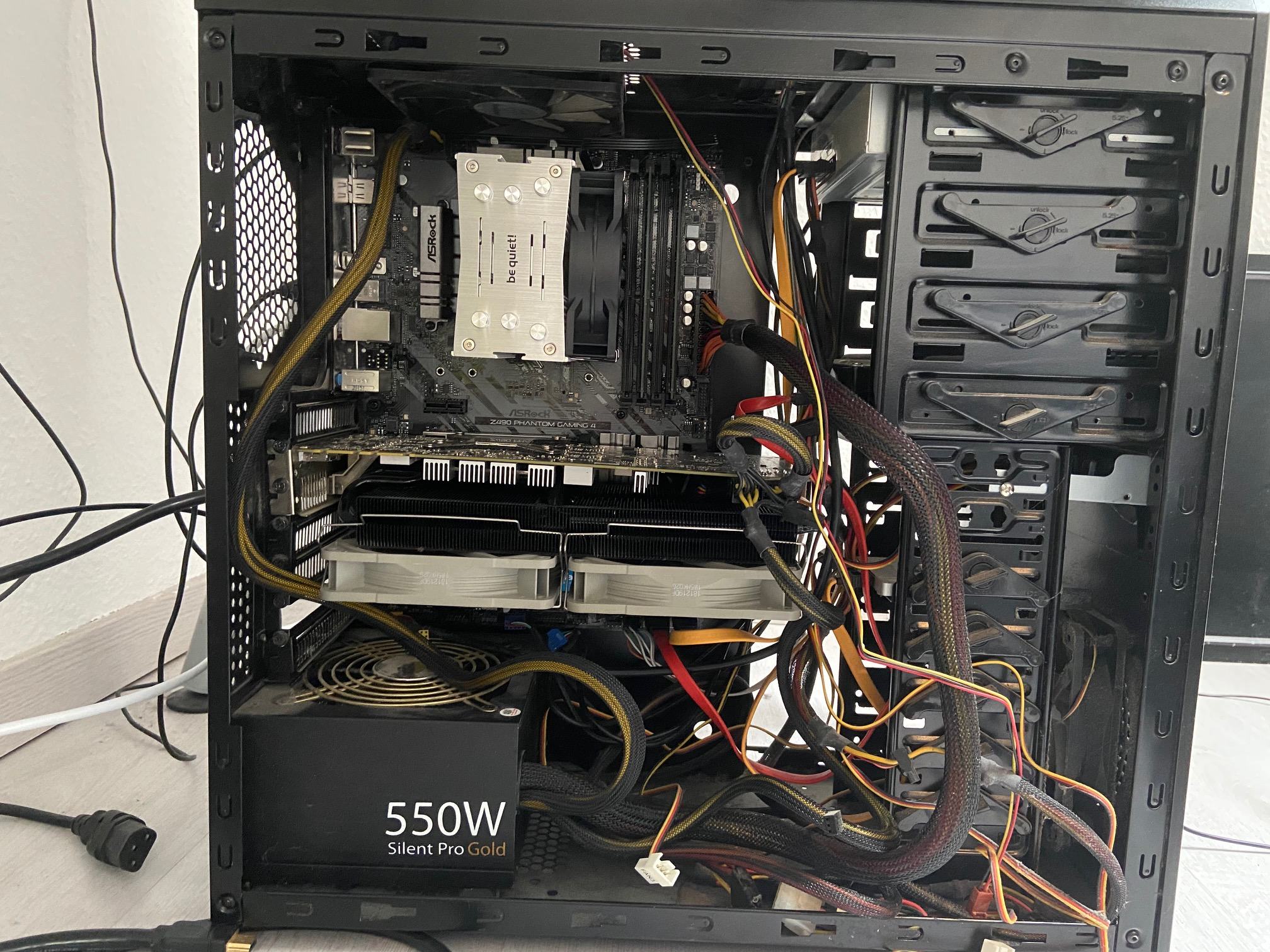

Netzteil steht auf dem Kopf... Und diese Hardware braucht defintiv ordentlich Durchzugsluft --> hinten und oben raus jeweils 1 raus und wenn möglich auch 2x vorne rein
Für den BQ-Kühler gibt es auch noch die Option einen weiteren Lüfter zu montieren. Klammern waren bestimmt dabei, oder? ISt auch nicht verkehrt
Ansonsten: Kabelbinder... sieht ja gruselig aus! jedes wirr herumhängende Kabel ist ein unnötiges Hindernis für den Luftstrom --> an der "Rückseite (2. Foto) die Kabel hochführen

Irgendwie sitzt der riesige Kühler auch nicht plan auf der 980ti, oder? schaut zumindest nicht parallel aus in der Aufnahme

Wenn ich es richtig sehe, sitzt der obere Lüfter auch noch verkehrt herum und pustet folglich rein! Ist denn wenigstens derLüfter am CPU-Kühler richtig herum?? An der richtigen Seite des Kühlers ist er ja zumindest schonmal ^^
Als Sofortmaßnahme sollte der Lüfter von oben ohnehin nach hinten. Dann aber bitte so ausgerichtet, dass er den Luftstrom vom CPU Kühler aufnimmt und verstärkt aus dem Gehäuse heraus befördert.

Ne, der obere Lüfter ist richtig herum und pustet die Luft raus. Das Netzteil könnte tatsächlich falsch herum sein, ist jetzt 5 Jahre so problemlos gelaufen.
Temperatur technisch besteht soweit kein Problem, CPU und gpu gehen beide unter voll Last nicht über 50 grad.
Die 980 ti hat der Vorbesitzer auf 2 noctua Lüfter selbst umgebaut, läuft mit Core clock +240 und mem clock +400 stabil auf niedriger Temperatur.
Werde das Netzteil drehen und noch 3 neue Gehäuse Lüfter bestellen. Alte lüftersteuerung entfernen..

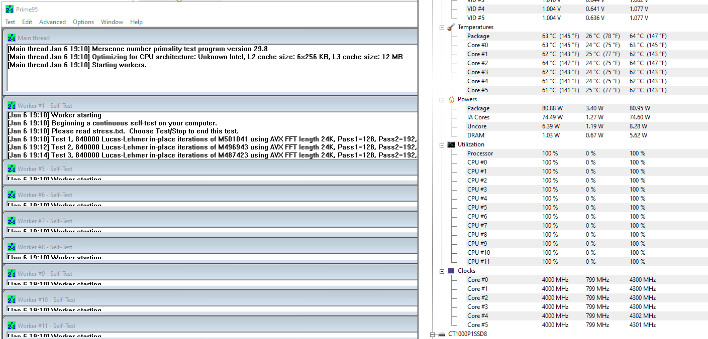

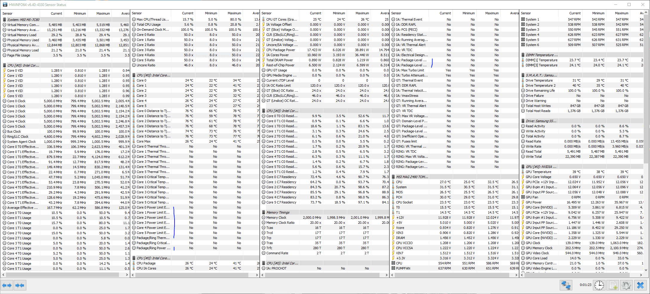

Dein System dürfte wahrscheinlich irgendwo im Throtteling sein
Das erkennt man ganz gut mit HWinfo. Zb. Bei einer 10Minutenschleife in Cinebench r23
Screenshot ist vom 10600k
