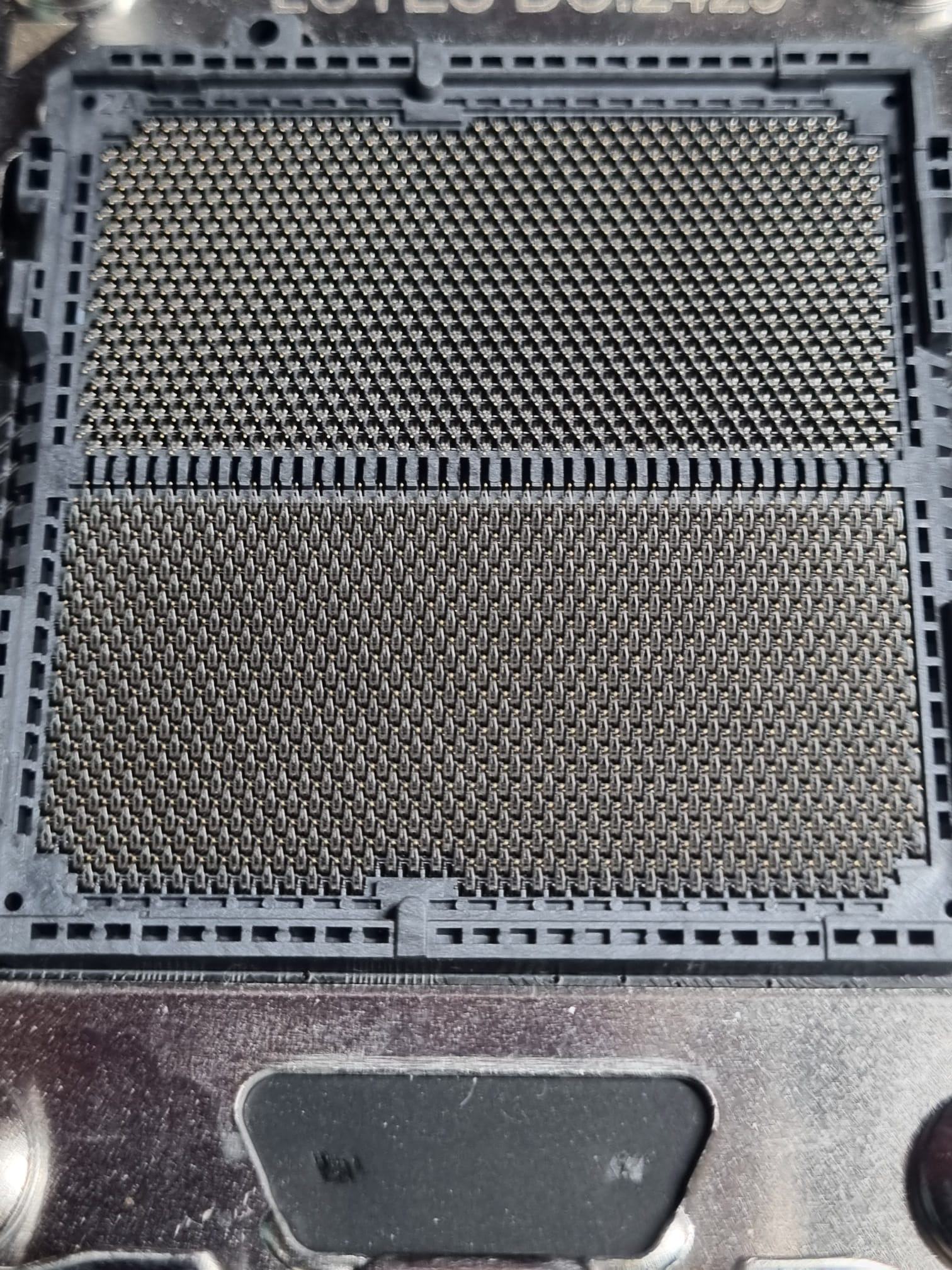

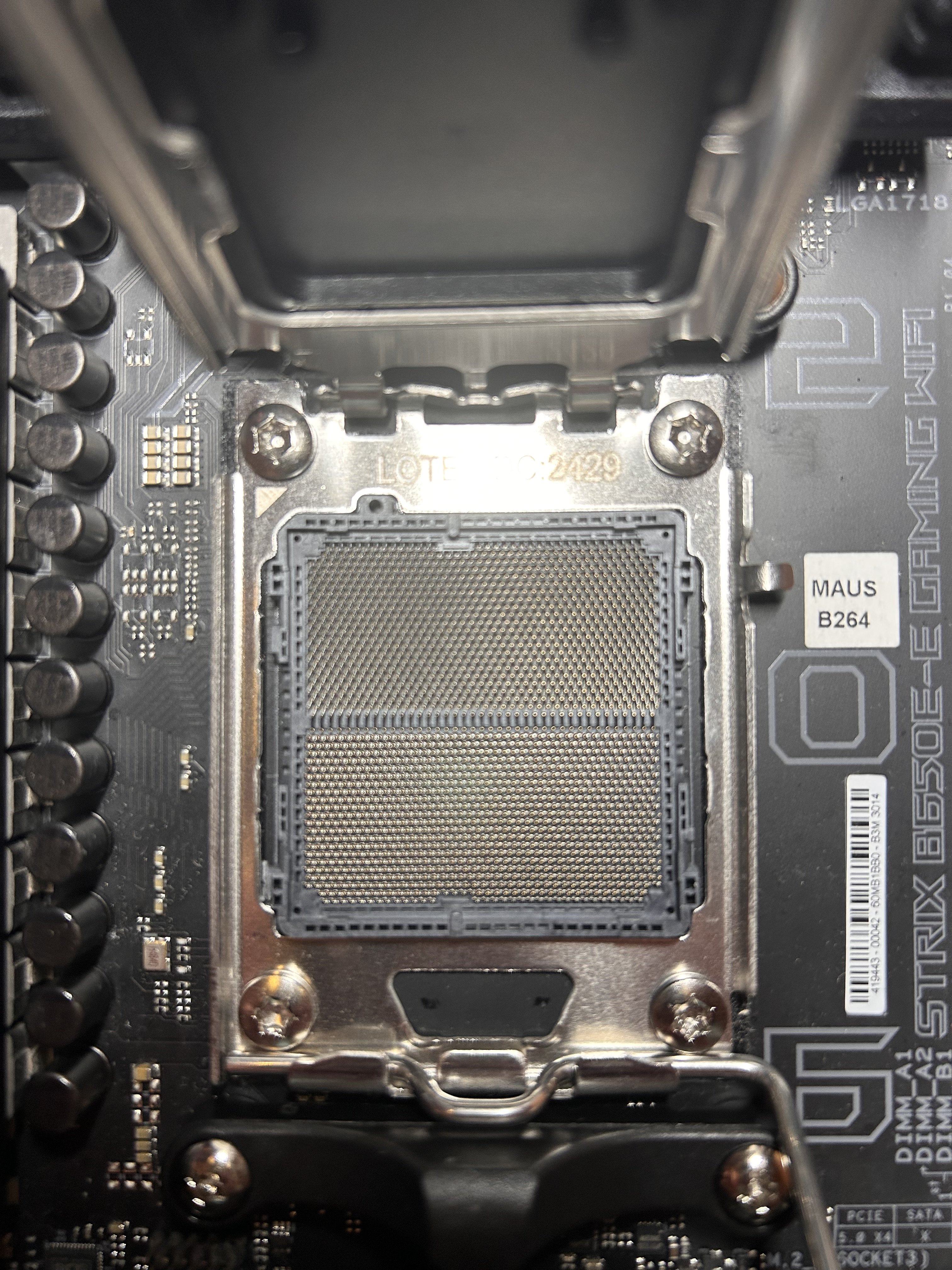

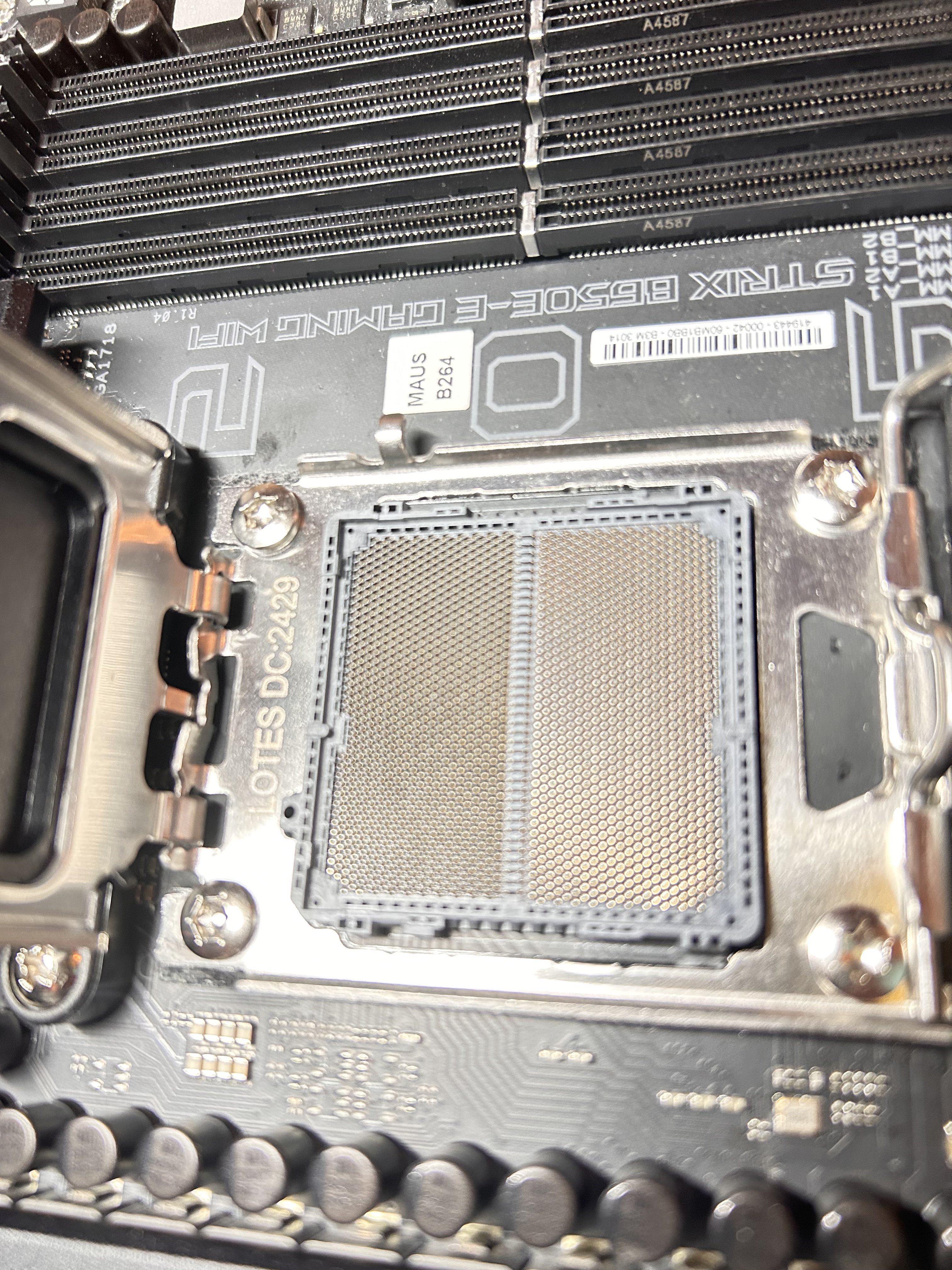

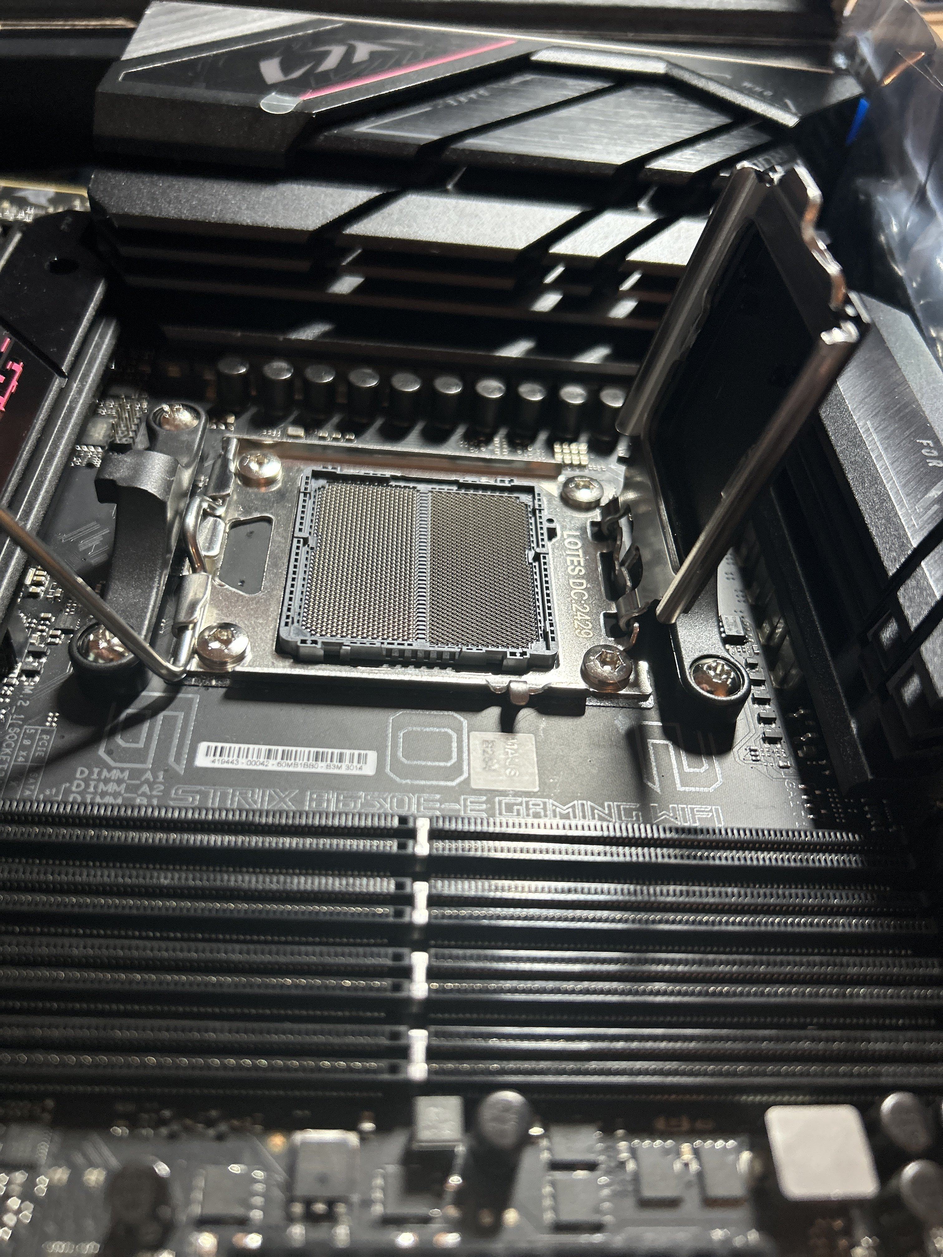

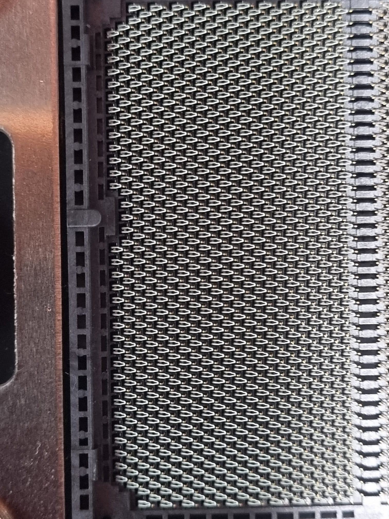

Ich habe im ersten Quartal 25 bei NBB ein Rog Strix B650 E-E erworben, welches nun das Phänomen aufwies, das meine RX 9070XT nicht mehr mit voller Bandbreite also 5x16, nur noch mit 4x8 und sogar niedriger lief.
Abgesehen davon , das ich ständige Disconnects der I 225(V3) Verbindung hab und die Chipsatztemperatur ungewöhnlich warm mit nahezu 75Grad war, war das nun der Ounkt, das Board in RMA zu schicken.
NBB hat es dann zu Asus geschickt und ich bekam folgende Email
Sie erhalten Ihren Artikel ohne Nachbesserung zurück. Mit dieser Retoure beginnt die Verjährungsfrist nicht neu; insb. erkennen wir dadurch einen Mangel nicht an. Artikel unbearbeitet zurück aufgrund mechanischer BeschädigungEs wurden beschädigte PINs im CPU-Sockel beim Herstellerservice festgestellt. Eine Kulanzreparatur schlug fehl.

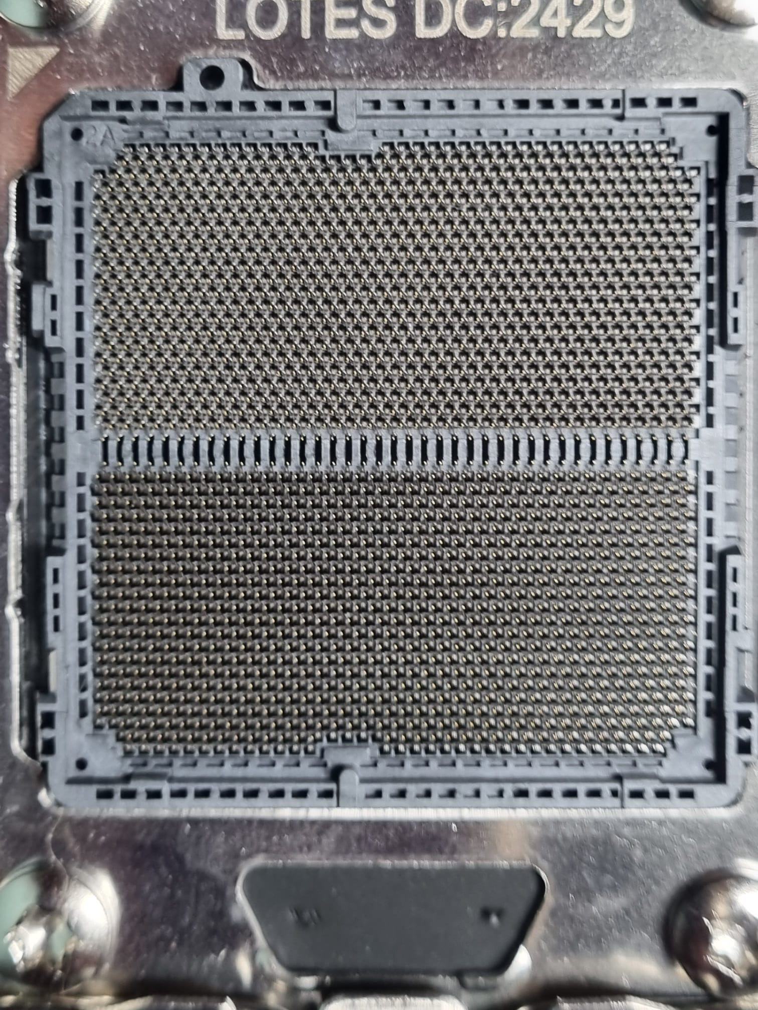

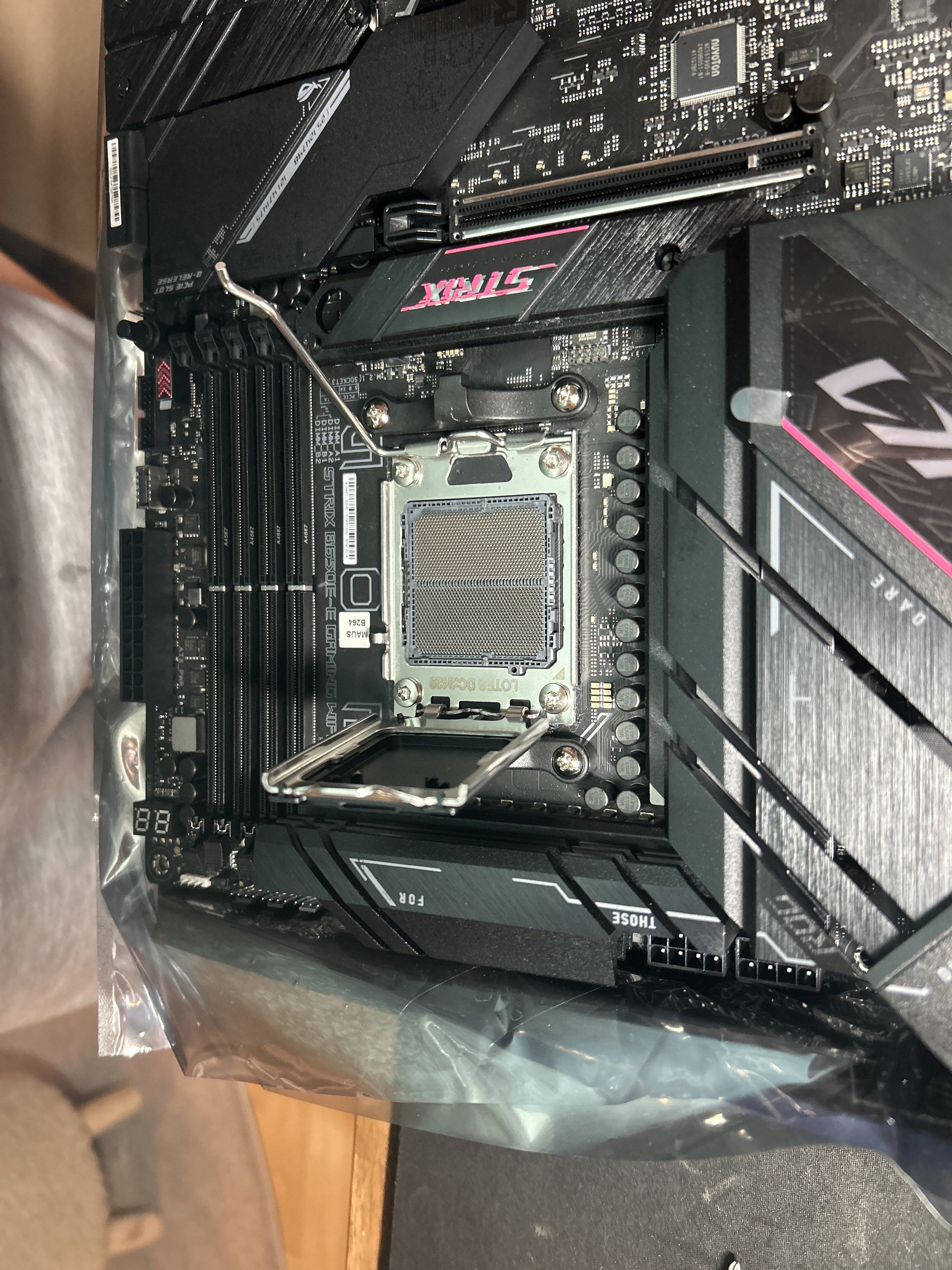

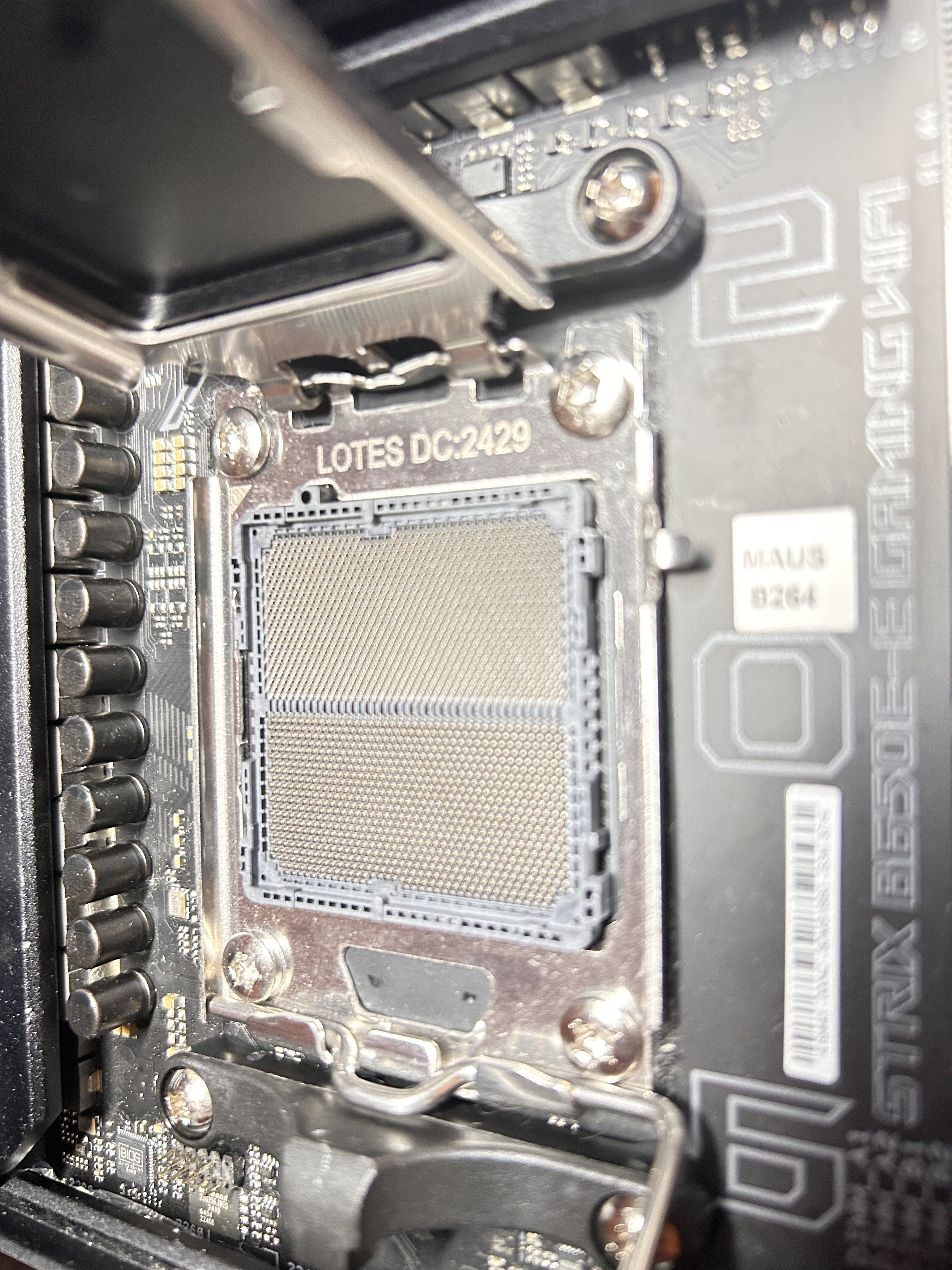

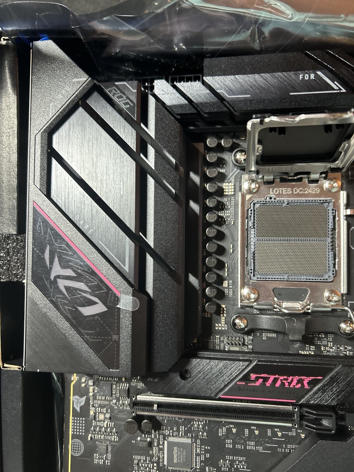

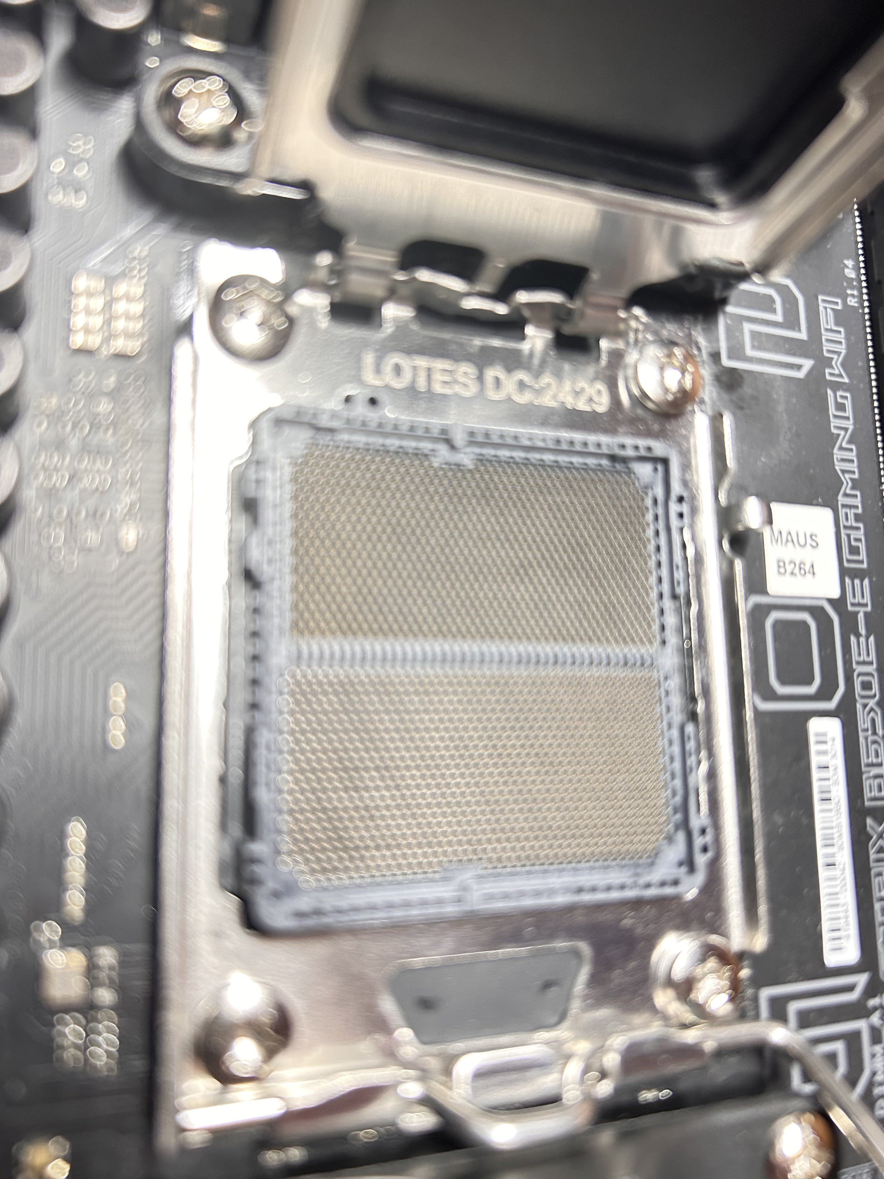

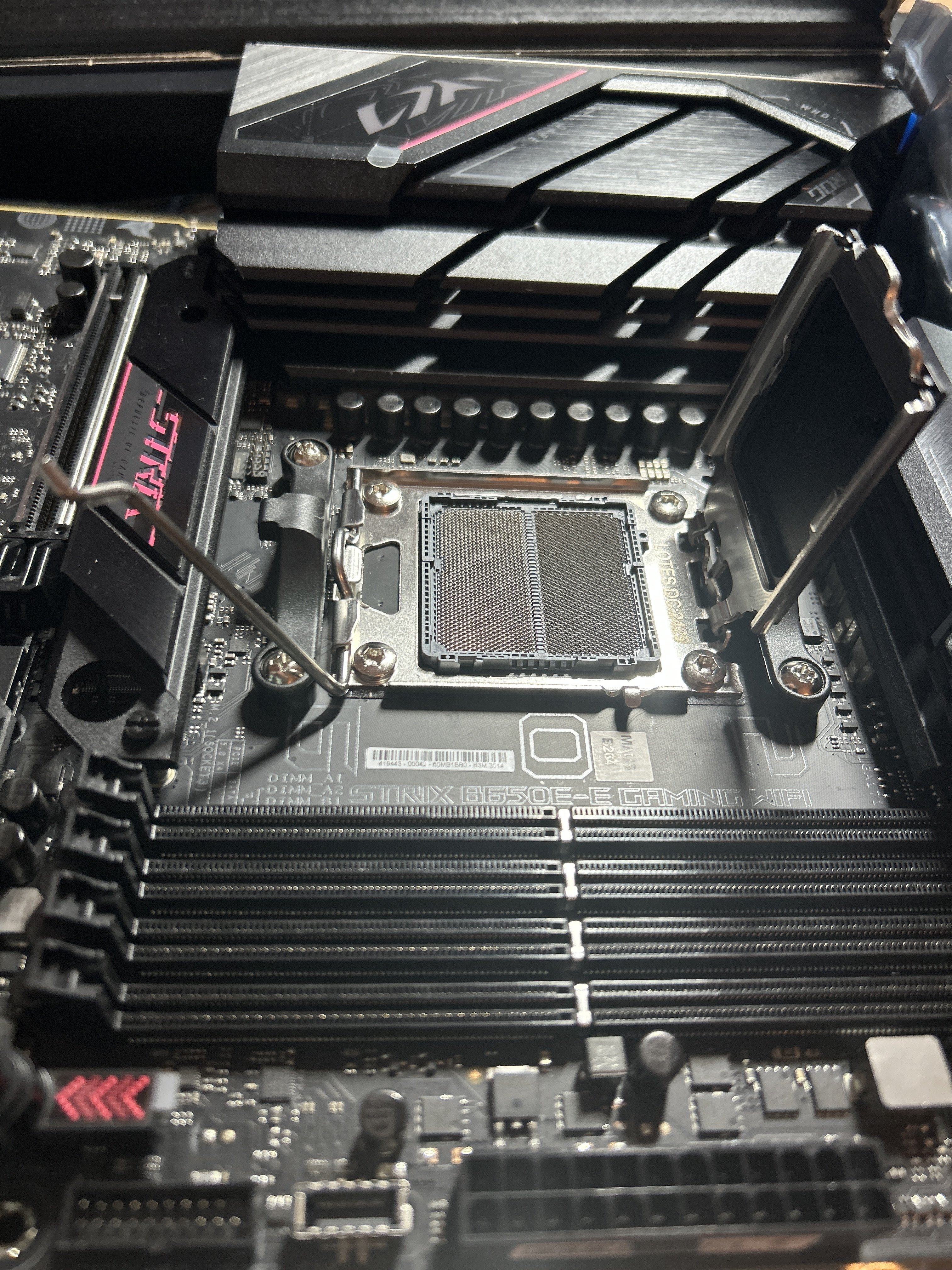

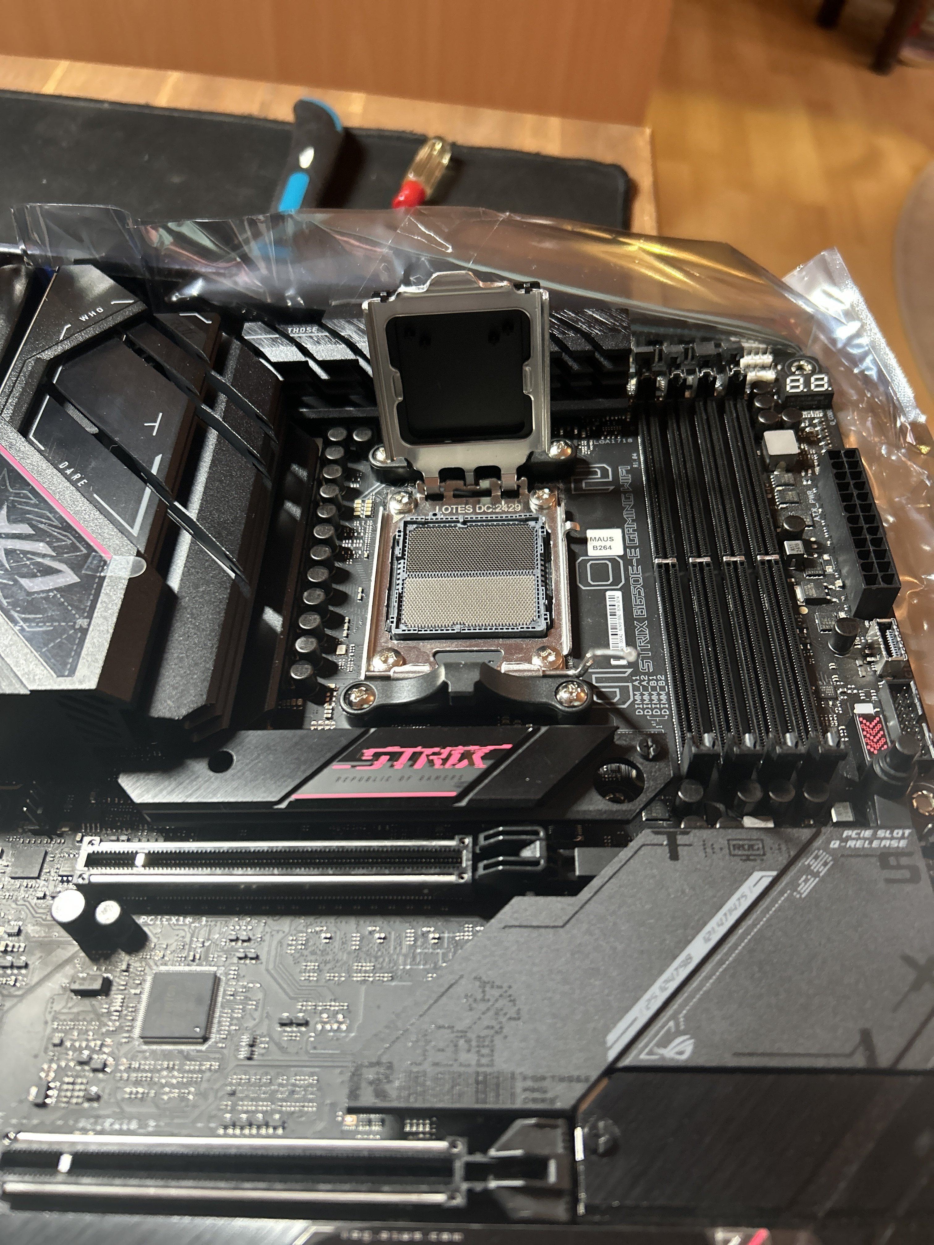

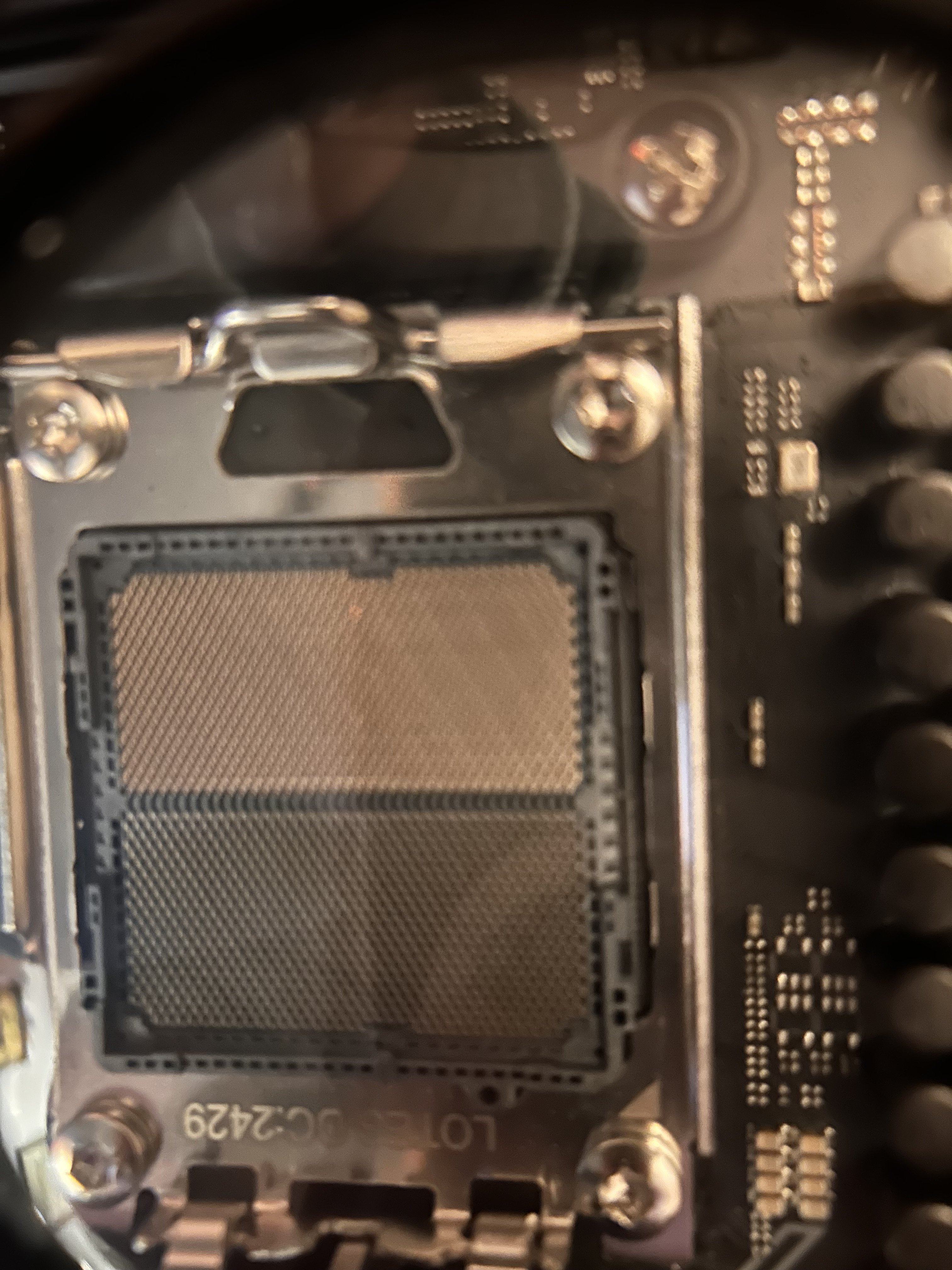

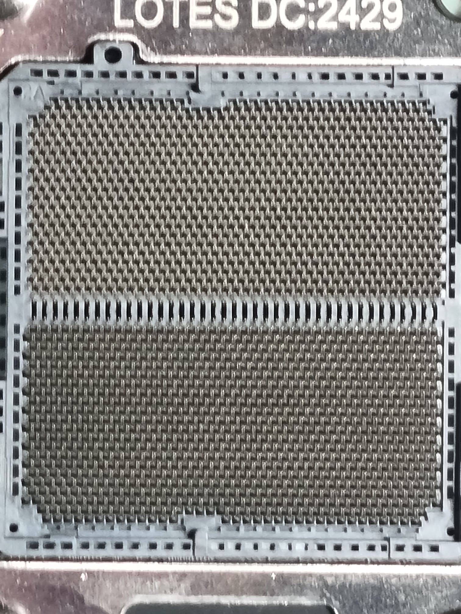

Das Board kam gestern zurück und ich habe mir natürlich sofort den Sockel angeschaut, mit Lupe usw. Ich erkenne nichts. Keinerlei verbogene oder sonstige Dinge. Also nichts was auf eine Anwenderfehler oder Gewalteinwirkungen hinweist.
Ich bin natürlich stinksauer. Das Brett ist äußerlich wie Neu. Sogar die Folien sindnoch drauf.
Kann man für Schäden in der Mikrostruktur wirklich den Kunden so abspeisen ?!? Was wäre denn wenn einfach nach 4 mal CPU Wechsel( öfter noch nie gemacht in dem Fall)irgend n Pin den Geist aufgibt anhand mangelnder Qualität oder sonstwas ?!?
Sonst läuft das Board anstandslos, bootet ohne Probleme, RAM und GPU wird auch erkannt usw nur die GPU läuft eben nicht auf voller Geschwindigkeit. Sollte ein ~250€ Board innerhalb des Garantiezeitraums aufgrund eines nicht sichtbaren, aber angeblich mechanischen Fehlers(der ja scheinbar auf mich abgewälzt wird) jetzt für die Tonne sein ?! Mit NBB und Asus hab ich schon telefoniert übrigens diesbezüglich. Die beharren darauf.
Hatte schonmal jemand den Fall ?!? Wie gesagt es ist nichts zu erkennen.
Ich bin momentan noch am überlegen wie ich weiter vorgehe und ob ich wegen so nem Kram das erste Mal meine Rechtsschutzversicherung in Anspruch nehme, was eigentlich mangels Faulheit nicht meine Art ist und wahrscheinlich auch absoluter nonsens wäre und ich hinten runter falle. Aber ja man ist ja nur n normaler User und kein YouTuber , tiktoker oder sonstwer, Hardwaretester der die Werbetrommel….
Bin mal auf eure Meinungen oder Erfahrungen oder sogar fachkundige Hilfe gespannt. Lg
BTW wurde dieses Board in Vietnam hergestellt und ich habe mir ein baugleiches bestellt ,3 Monate später in China hergestellt. Dieses hat den I 226 verbaut, welcher wesentlich stabiler läuft und die Chipsatztemperatur ist ohne Padwechsel bei normalen max 53 Grad. Hat vlt auch was mit der Qualitätskontrolle zu tun. Aber das nur nebenbei.

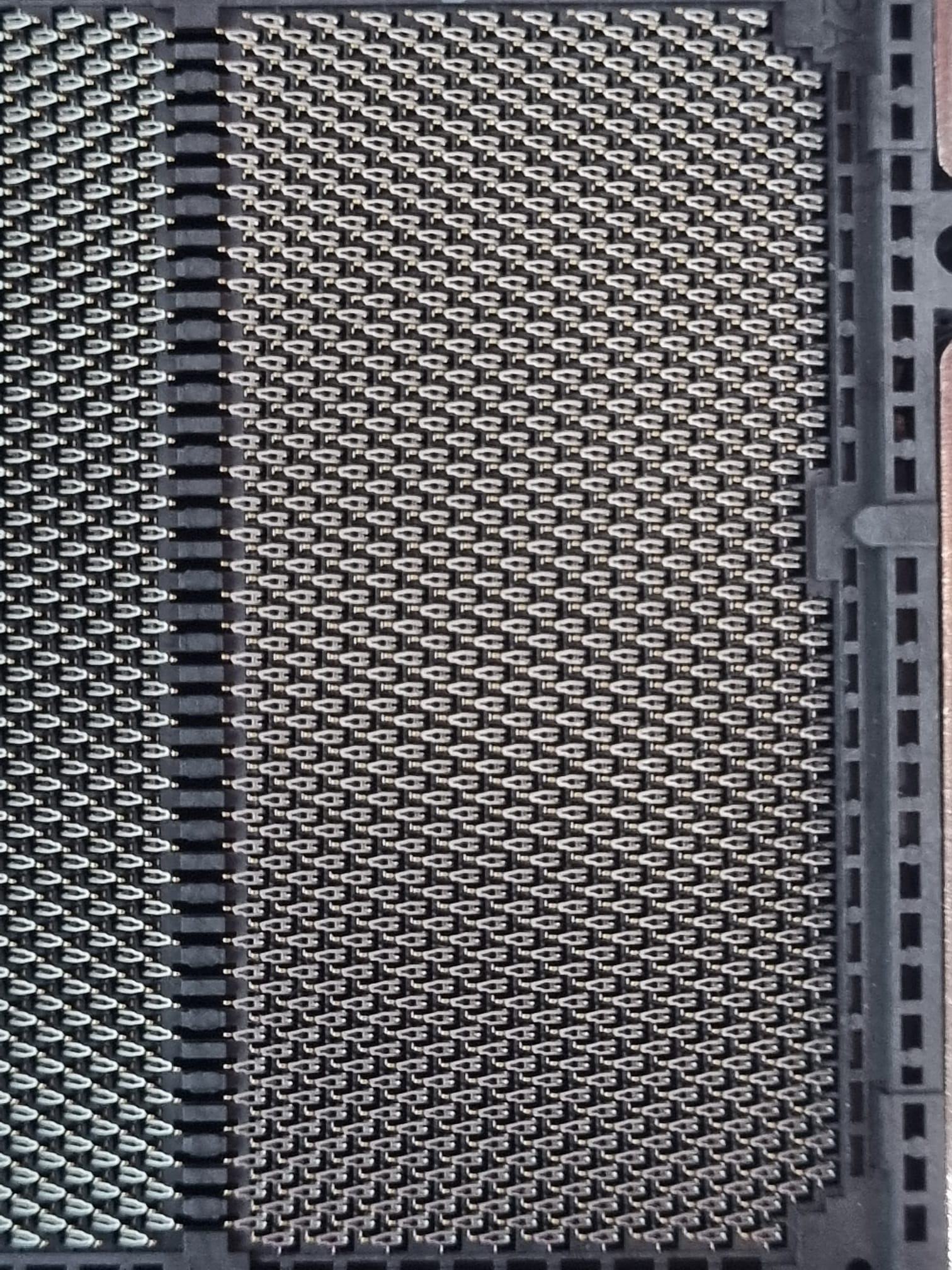

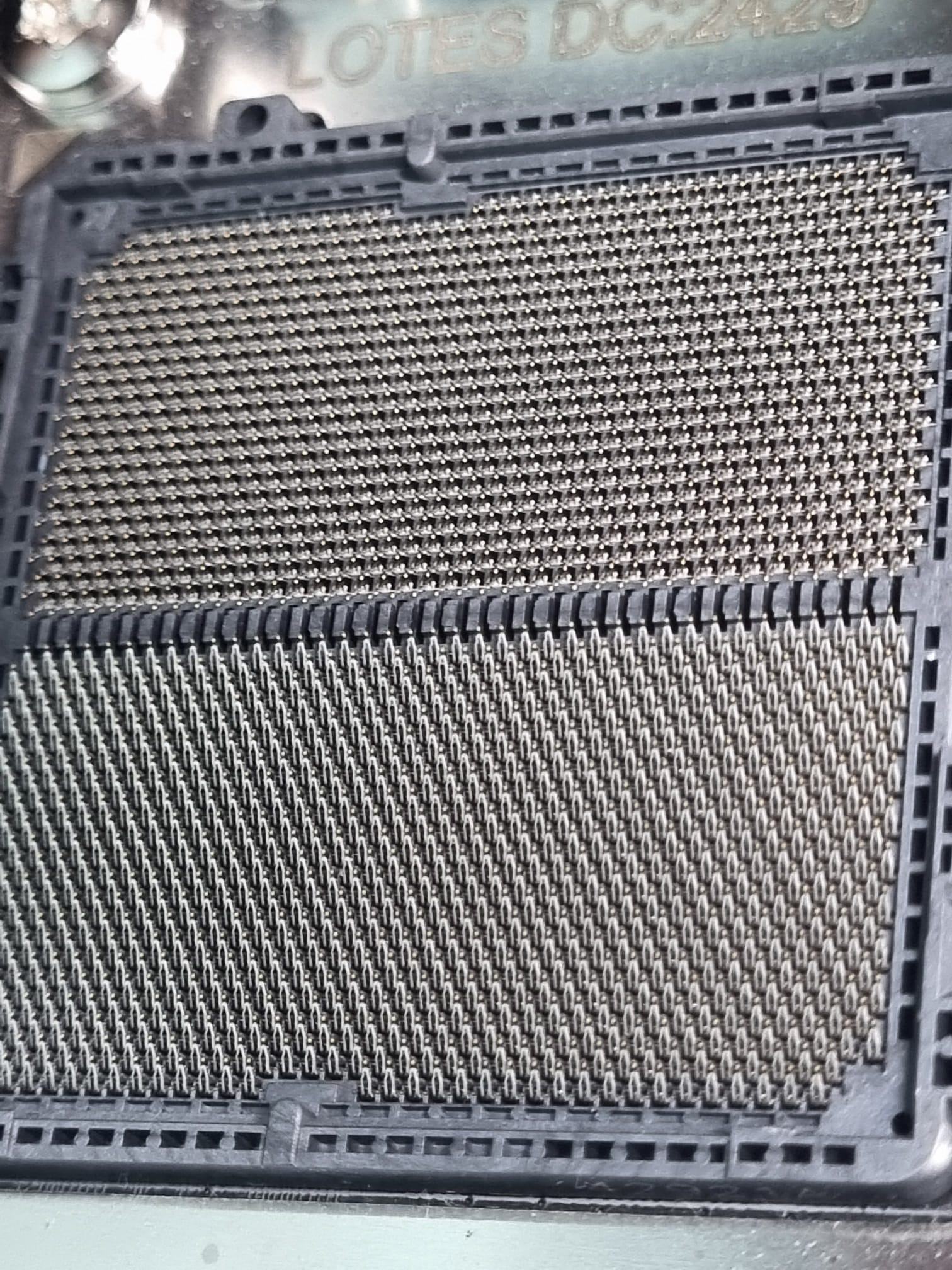

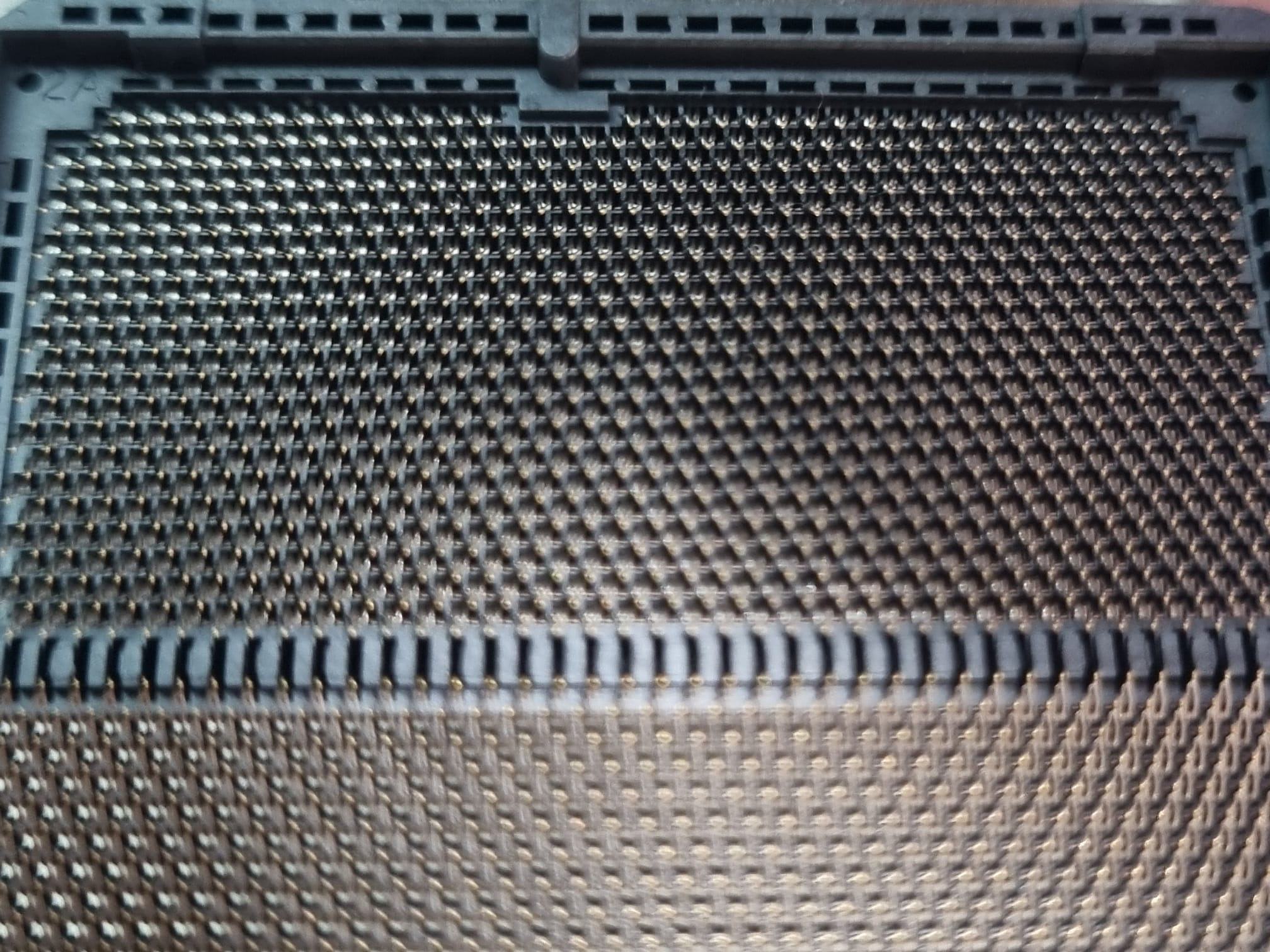

Bilder hinschicken und fragen welche Pins denn beschädigt sein sollen.
Hab ich gestern gemacht. Ich hoffe mal ich hab’s nicht zu derbe geschrieben, ich war total in Rage. Aber sowas sollte echt mal veröffentlicht werden ! Ich meine, ihr seht die Bilder oder ? Auch wenn’s nur iPhone Bilder sind. Hab nix andres.

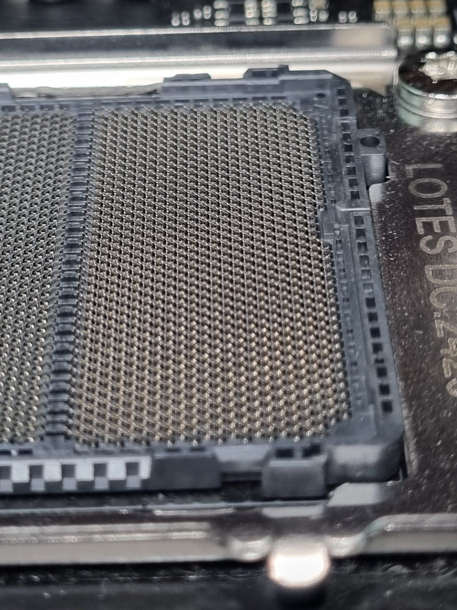

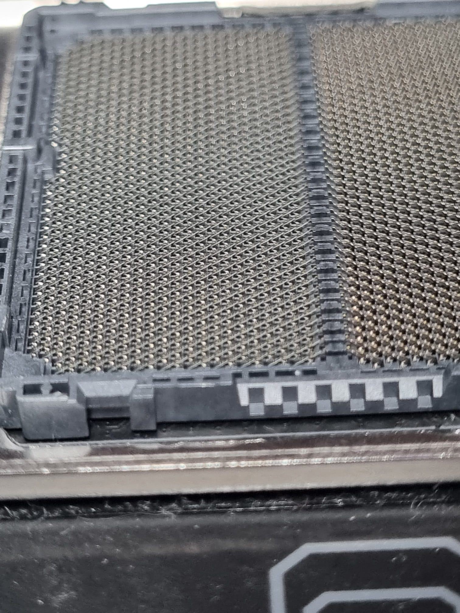

Du brauchst auf jeden Fall eine Kamera die nicht so unscharf fotografiert.
Sind die besser ? wie auch immer, hab die eben nochmal an NBB geschickt und mich gleich für den Tonfall in meiner ersten email gestern entschuldigt xD aber auch dazu geschrieben das das problem für mich noch immer nicht gegessen ist.

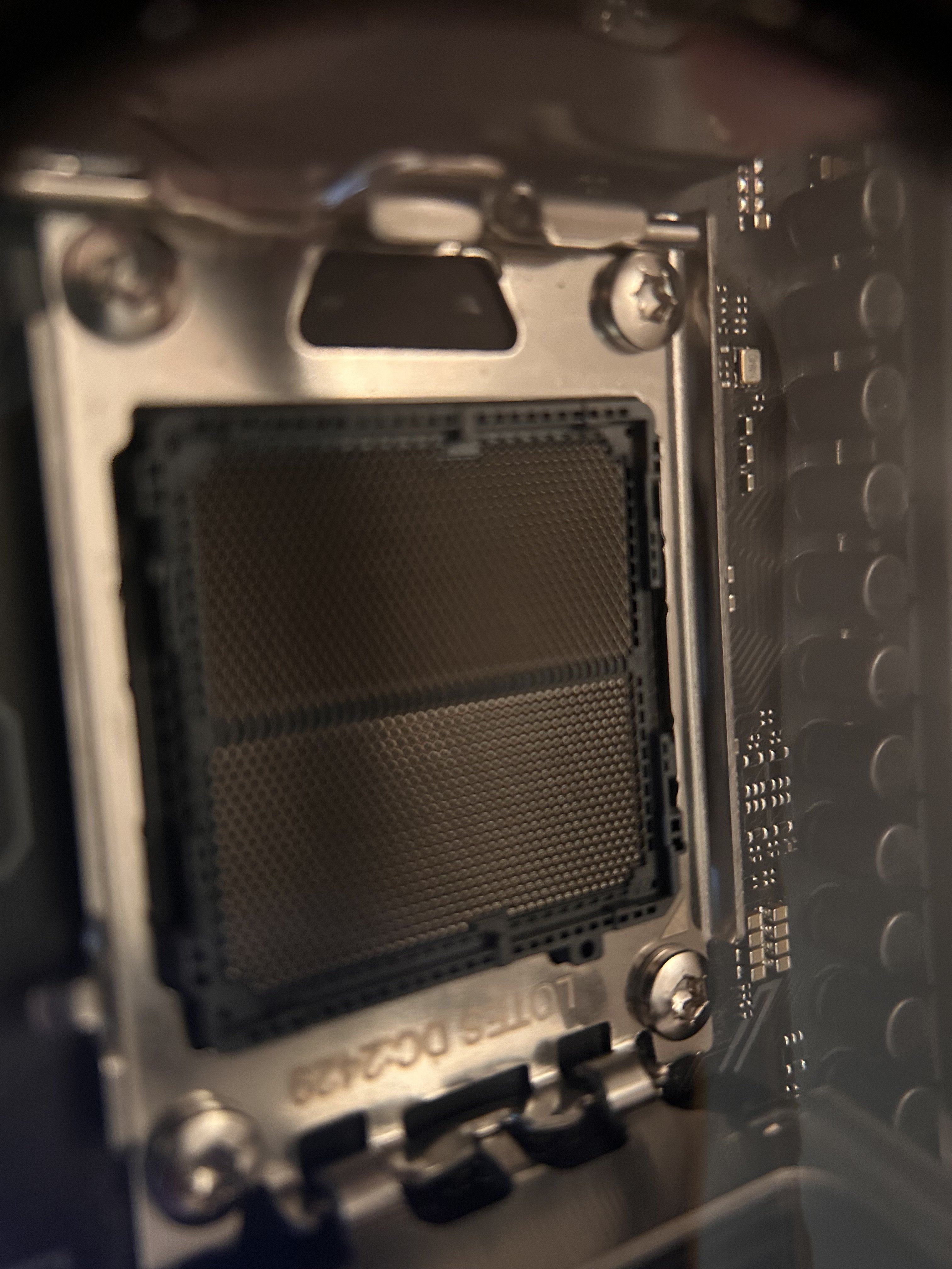

Die Bilder sind alle furchtbar :fresse:
Gibt nur einene Münzgroßenfokuspunkt und der rest is unscharf, vorallem die Ränder.
"Schwierig" mit den Bildern irgendwas zu beurteilen. Man muss sich den Sockel mal unter einem Mikroskop anschauen. Ich hoffe ASUS hat das auch getan, oder es arbeiten Adlermenschen in der Reparaturabteilung :ROFLMAO:
Was man aber nicht sehen würde, wäre ein mangelhaft gelöteter Sockel. Sowas ist auch für tolle Effekte gut (n)
Genau das meine ich ja damit. Die Pins sehen so aufs erste allesamt absolut korrekt aus. Was die Mikroarchitektur angeht kann ich doch als User nix.

Auf deinen Bildern erkennt man nix an Beschädigung. Die haben ja sicher für sich als Beweis ein Foto oder mehrere wo die angeblich defekten Pins die mechanisch beschädigt wurden markiert sind. Sollen sie mal zeigen...

Also auf den Bildern erkennt man keine Unregelmäßigkeiten.
Auch verbiegen sich Pins nur mit eigenem Zutun; also Finger, CPU fallen lassen, CPU seitlich reinschieben und der Klassiker: fusselnde Tücher/Handschuhe :shake:
Ich würde den Support fragen ob die beschädigten Pins mit uns im Raum sind.
Ich hab alle Bilder durchgeguckt, ich sehe da 0.

Es gibt zumindest eine minimale sichtbare Abweichung. Aber ob die ausreichend ist die Probleme zu verusachen?
Es muss ja irgendeinen zulässigen Toleranzbereich für solche Abweichungen geben. Auf irgendeinen Standard inkl. Toleranzvorgaben wird man sich doch bei der Entwicklung geeinigt haben.
Für mich sieht der Sockel einwandfrei aus, die einzelnen Unstimmigkeiten sind innerhalb der Toleranz und bei den Lotes Sockeln deutlich häufiger vertreten als bei Foxcon.
Du kannst den Sockel bei Waldemar tauschen lassen, kostet dir ~60€. Kann natürlich sein das einer der Lötstellen unter dem Sockel nicht sauber verbunden wurde.
