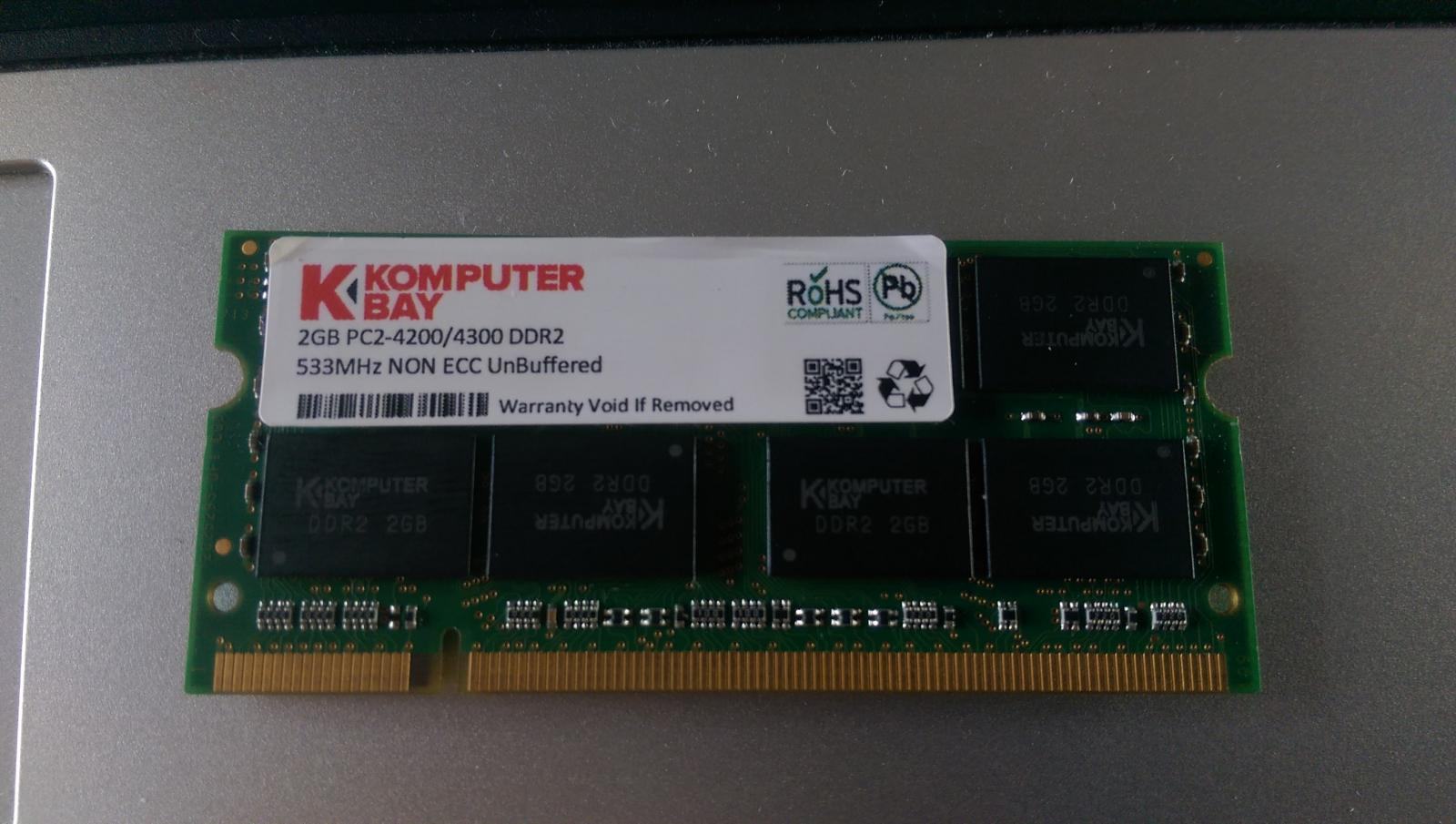

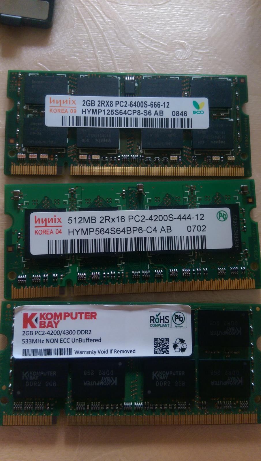

Achso hier noch die Rammodule die alle funktionieren:
Ram 2GB eingebaut: IMAG0577.jpg
Ram Übrig: IMAG0578.jpg
