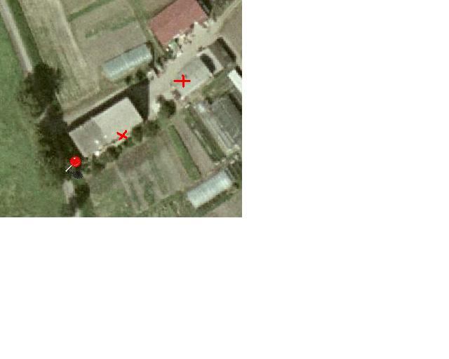

ich möchte gerne ein netzwer zu Hause in der Firma aufbauen. Das DSL-Modem mit dem Rechner ist im Wohnhaus. Ich möchte jetzt gerne in einem Nebengebäude auch einen Rechner aufstellen und dort genaus Internet wie auch auf den Rechner im Wohnhaus zu greifen können. Die Strecke zum Nebengebäude beträgt eigentlich nur ca. 70m, aber wenn man ein kabel verlägt denn benötigt man bestimmt 100m. Wie stelle ich das jetzt am besten an. Richtantenne funktioniert nicht, weil ein Baum dazwischen ist. Macht es sinn ein 100m langes Netzwerkkabel zu verlegen bzw. wie schnell ist denn noch das Internet im Nebengebäude und kann man das unter der Erde verlegen? Ich hatte schon an Netzwerk aus der Stromdose gedacht, aber die Reichweite beschrenkt sich auf ca. 60m. Und W-Lan ist mir nicht stabil genug, ich müßte dafür denn auch mehrere Repaiter setzen, weil ein Höhenunterschied der beiden Gebäude ca. 3m beträgt.
Ich hoffe das ich euch mein Problem einigermaßen gut schildern konnte, zur Veranschaulichung habe ich noch ein Bild mit angehongen, das große haus ist das Wohnhaus, das "kleinere" das Nebengebäude.
Ich hoffe das ihr mir weiter helfen könnt und sage schon mal an dieser stelle -danke-
Gruß
Arne

also die Sicht Verbindung ist schon eingeschrenkt, weil das Büro im Wohnhaus auf der rechten Seite liegt und das Büro im Nebengebäude auf der linken. Somit wird eine Richtantenne ziemlichj schwirig. Was ist den LWL? Und bei dem Kabel, was ist CATx Stecker. Und sollte man ihn verwenden oder lieber nicht? Wo beziehe ich denn am besten ein besseres Netzwerkkabel?

Ich verstehe leider immer noch nicht gennau was der Potentialausgleich wirklich ist bzw. wie er zustande kommt.
Die beiden Gebäude haben ein Beton Fußboden/Fundament.
Ich möchte nicht nur Internet im Nebengebäude nutzen sondern auch mit den beiden Rechnern komunizieren (Netztwerk) und als krönung möchte ich noch von meiner Wohnung die zwei Häuser weiter ist auch auf die Rechner zugreifen über ein VPN. Ist das zu realisieren, oder nur quatsch?
