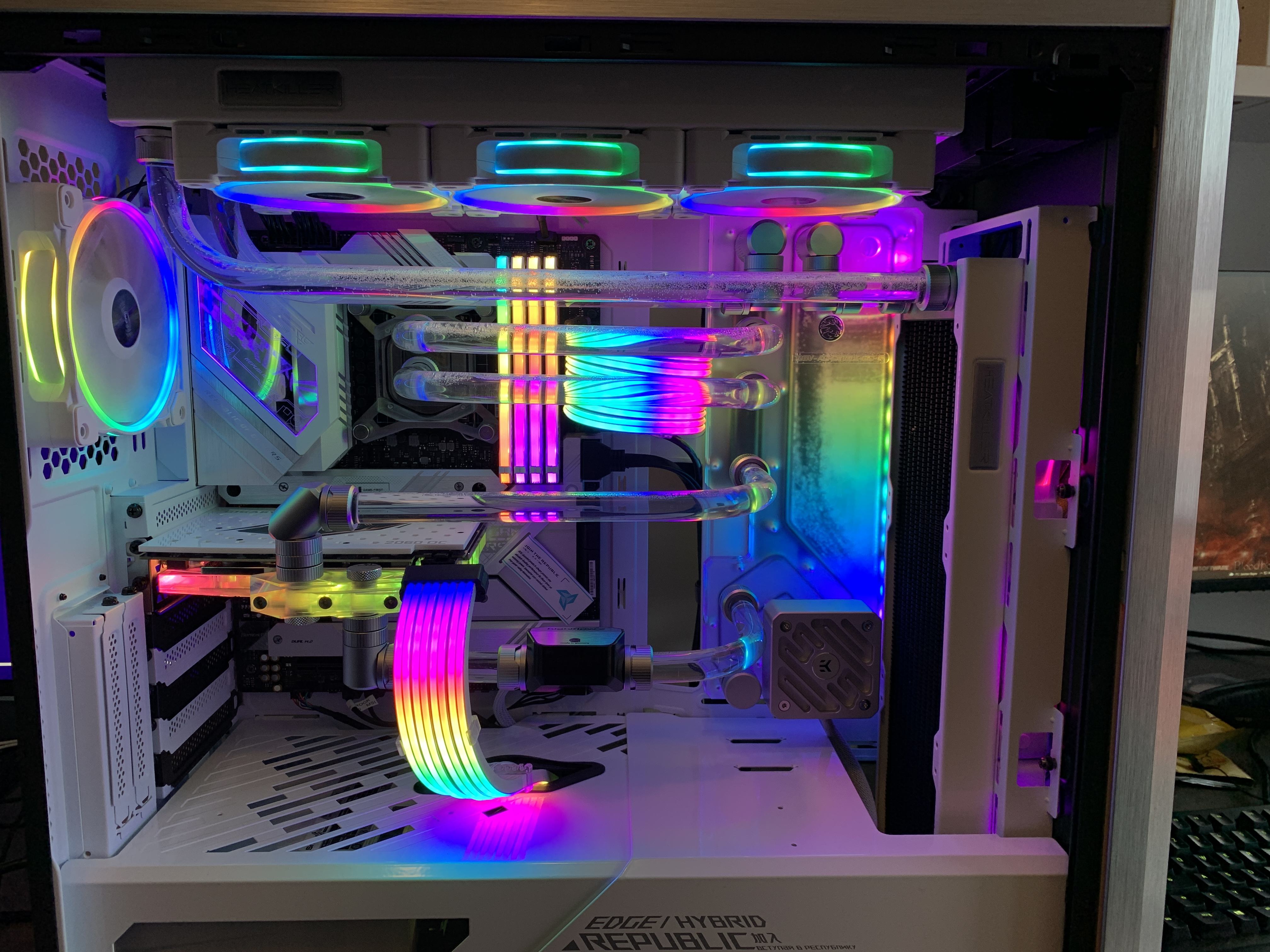

Winkel haben wir einige verbaut. Es war unser 1. Mal Hardtubing und gefühlt waren manche Biegungen nicht möglich, daher ein paar Winkel. Bild hängt mit an für einen kleinen Eindruck. Nicht vom RGB schocken lassen, meine Freundin steht einfach drauf 😅

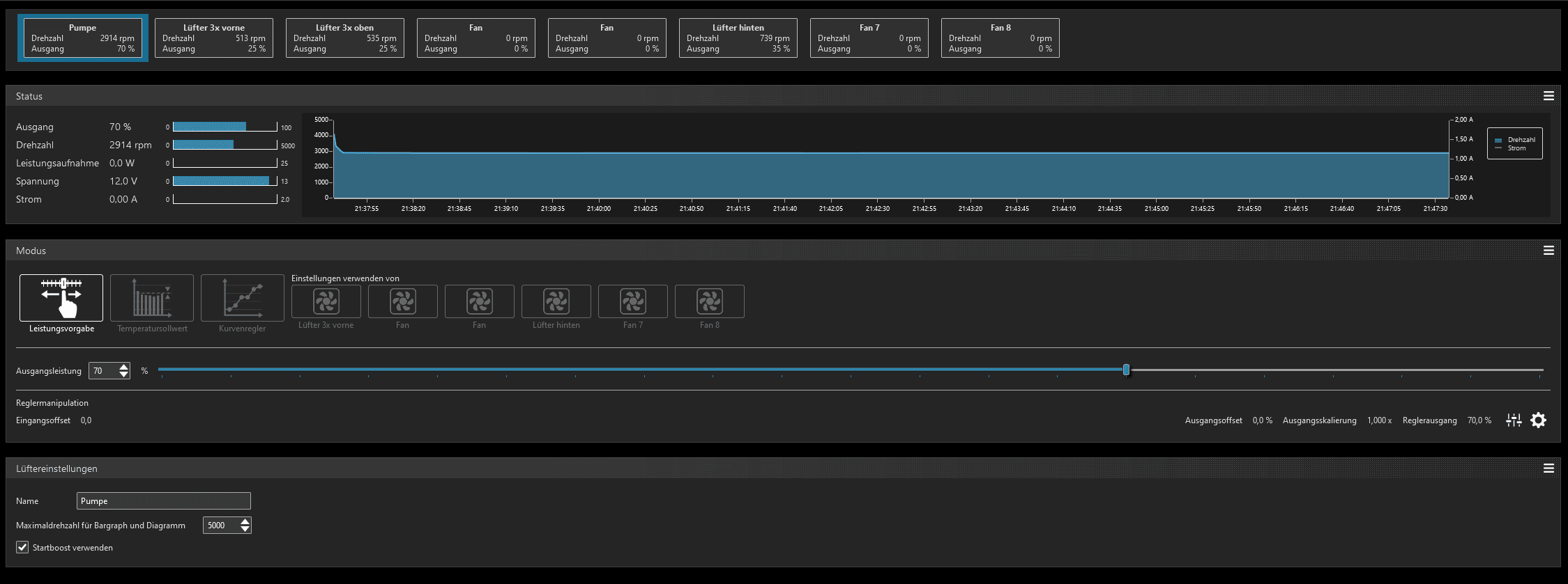

Die Optionen finde ich in meiner Aquasuite nicht. Weder am DDC System mit Quadro, noch an meinem D5 System mit Octo. Kann es sein, dass es diese Optionen nur mit einem Aquaero gibt? Oder ich bin zu blöd/blind :( Anbei ein Screenshot meines D5 Systems. Bei der DDC sieht es aber genau so aus.

Du musst erst mal zum Kurvenregler wechseln. aktuell hast du die Leistungsvorgabe aktiviert, die eben eine feste Vorgabe macht. Der Kurvenregler kann halt regeln.
Die Leistungsvorgabe kann auch regeln, dafür ist sie ja da. Ich möchte die Pumpe nicht nach einer Kurve oder Temperatur regeln, sondern nach einem festen % Wert, wie es gefühlt jeder macht. Das funktioniert bei 2 D5 Pumpen ohne Probleme. Nur die DDC reagiert erst ab 50% - 0%, alles darüber wird ignoriert.

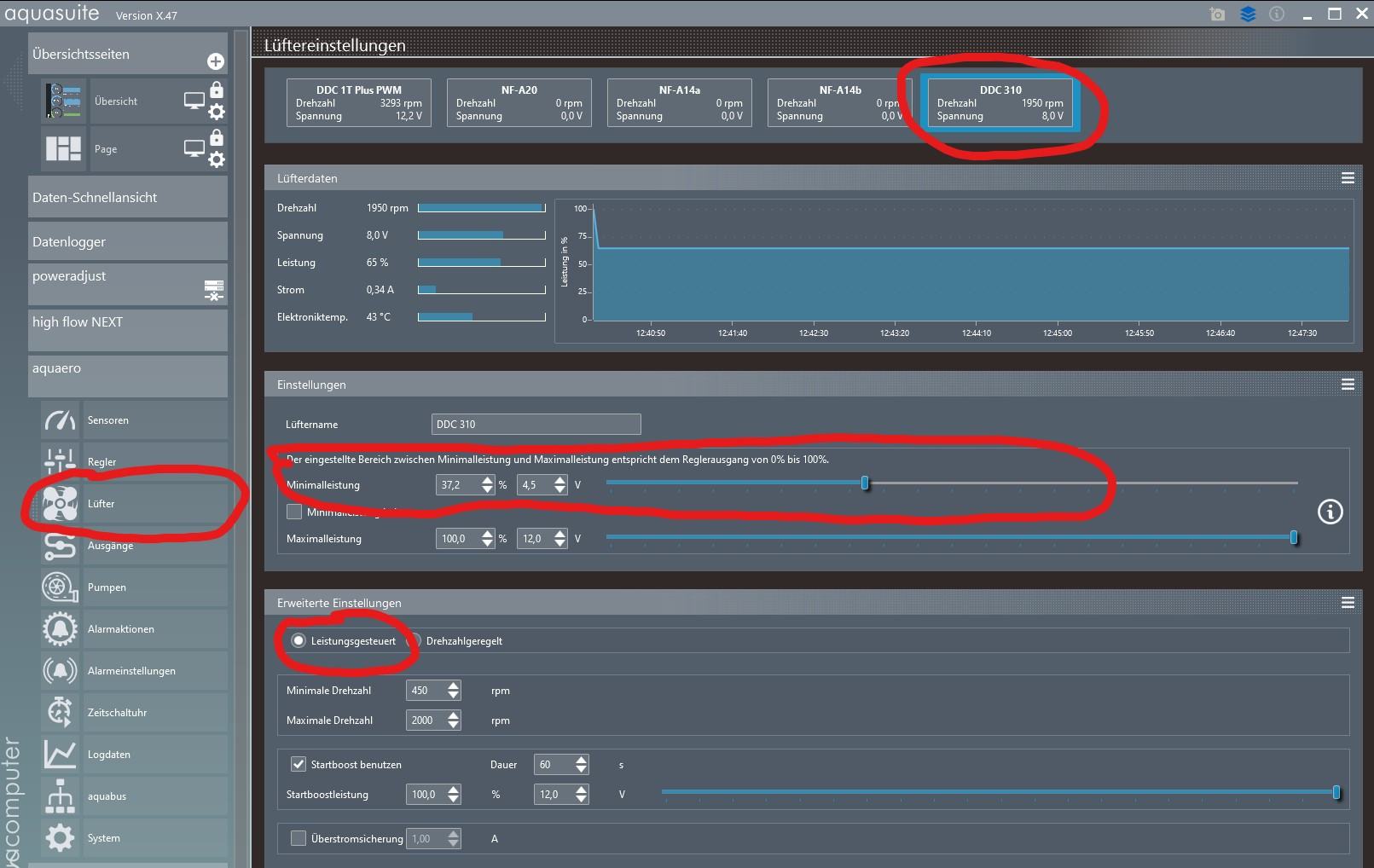

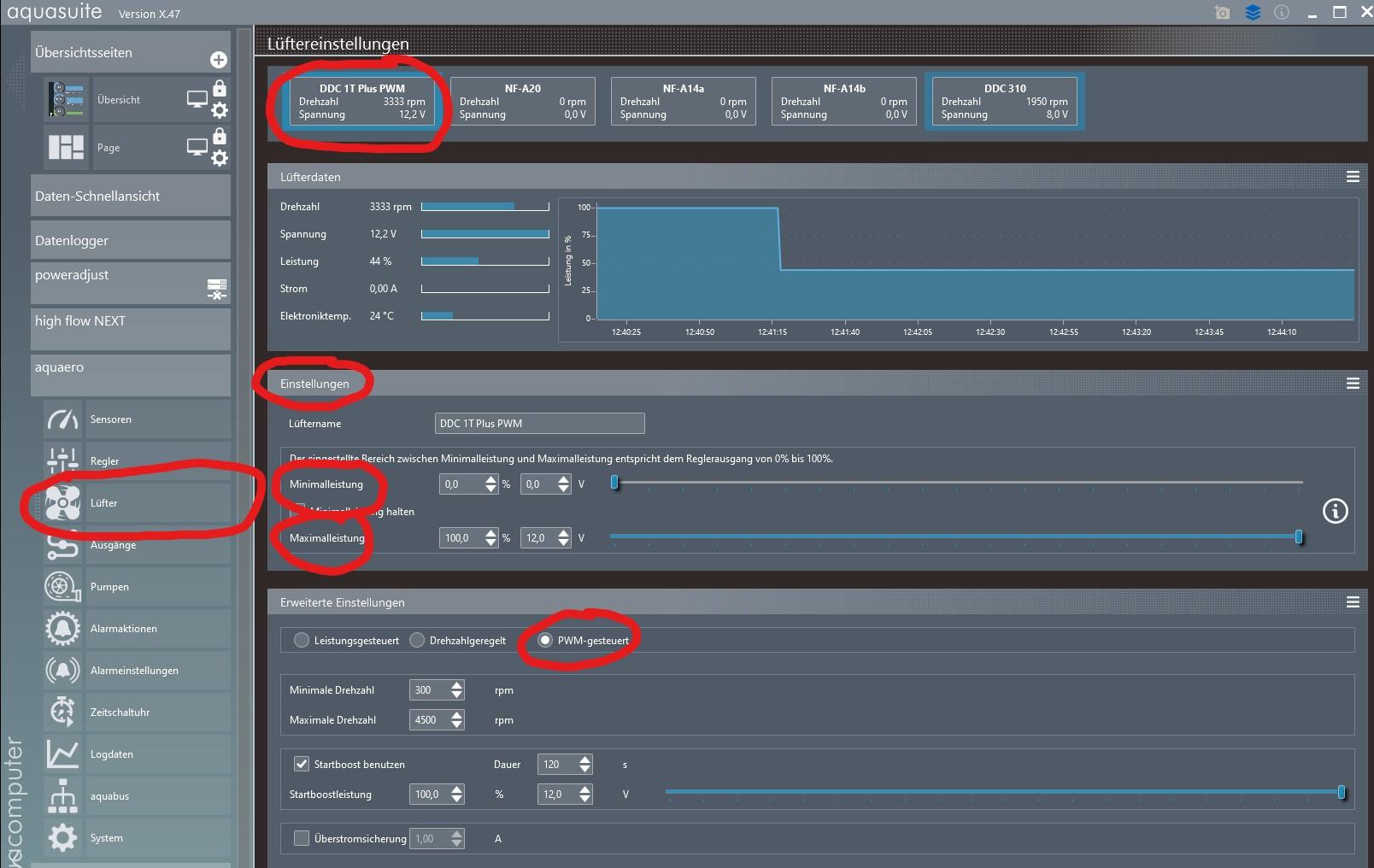

Hier stelle ich das ein. So siehts für die PWM-Pumpe aus (DDC 1T Plus PWM)
und so für die nicht-PWM-Pumpe (DDC 310)
Den Bereich für die DDC310 habe ich einfach durch Probieren ermittelt.
