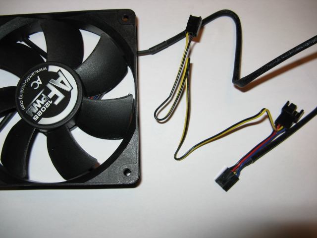

- 1 Billig-PWM-Lüfter von Arctic Cooling mit zusätzlicher Kupplung für einen weiteren PWM-Lüfter, z. B. den http://geizhals.at/deutschland/a238728.html
(keine Angst, den Sch...Lüfter braucht man nur wegen der Kupplung)
- Lötkolben
- Isolierband

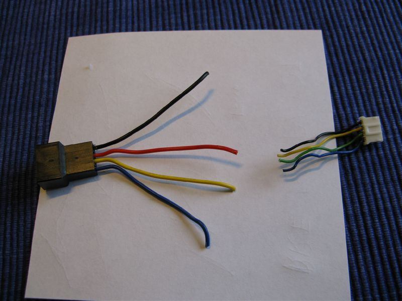

2. Originallüfterstecker mit möglichst viel Kabel dran vom Kühler abkneifen
(damit ist die Garantie der Grafikkarte endgültig futsch, außer Ihr beschafft Euch einen neuen Kühler, neue Original-Wärmeleitpads, habt kein Bios geflasht oder ...)
3. PWM-Lüfterkupplung vom AC-Lüfter abkneifen und überflüssige Kabelreste sauber entfernen (sonst gibt´s Kurzschlüsse ...)
4. Kabelenden abisolieren und genau so zusammenlöten wie auf dem Bild zu sehen

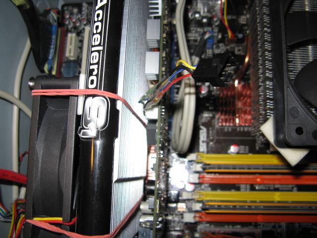

6. Originallüfterstecker wieder in die Karte einstecken.
7. PWM-fähigen Lüfter anschließen und am VGA-Kühler befestigen.

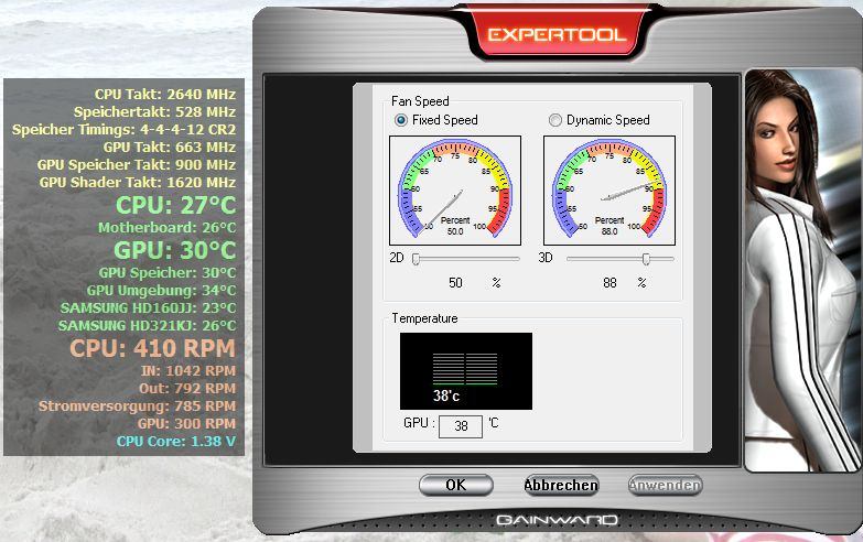

8. Lüftersteuerung lassen wie sie ist oder aber über Bios (ich weiss noch nicht, wie´s geht) oder Software anpassen (Rivatuner + Expertool von Gainward funktionieren tadellos)
Hinweis zum Bild: Everest liest die Lüftergeschwindigkeit noch (?) nicht korrekt aus, der Lüfter läuft da gerade tatsächlich mit geschätzten ca. 500 upm ...

den Arctic Cooling Accelero S1 Rev.2 auf der Karte geschraubt,
den Scythe KAMA PWM 120mm auf den Kühler befestigt und den gebastelten Adapter an der Karte gesteckt,
ich bin mit dem Ergebnis mehr als zufrieden :)super Kühlleistung und der Lüfter kaum höhrbar voralldem Temperaturgeregelt.
