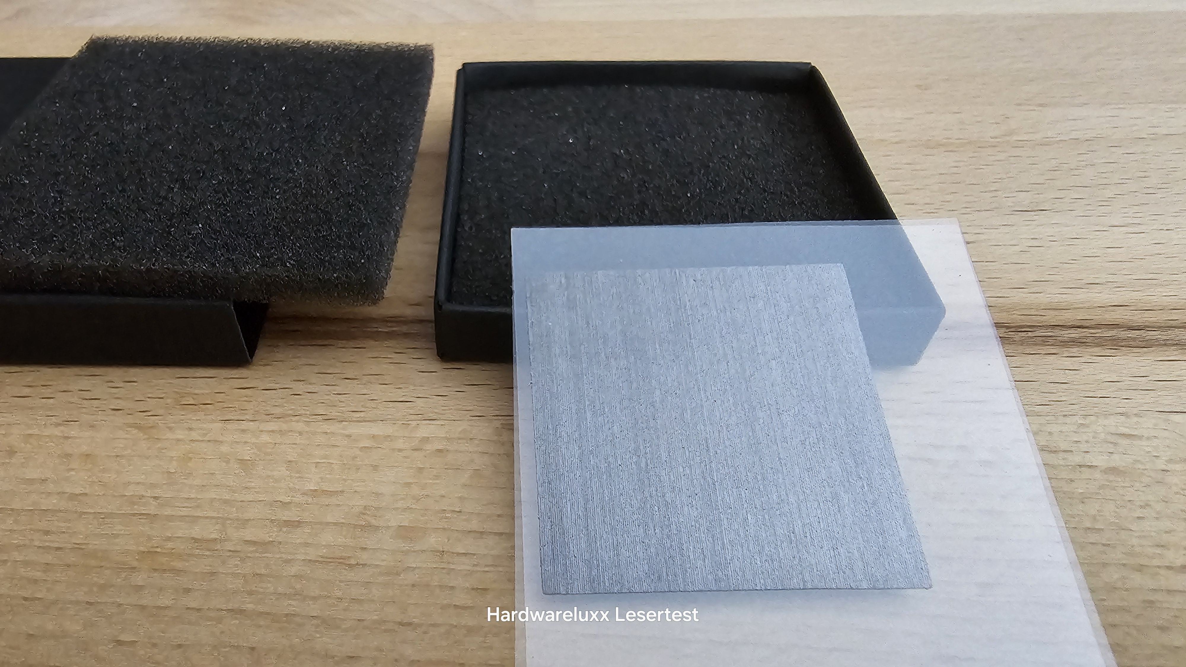

Das Pad befindet sich wiederum in einer Pappschachtel gut geschützt zwischen zwei Stück Schaumstoffen, die das Kryo Sheet umschließen.
Das Graphenpad liegt nochmals geschützt zwischen zwei Kunststofffolien.
Jetzt stellt sich die Frage, ob der Aufwand zum Schutz des Graphenpads nötigt ist? Dies kann bejaht werden, denn das Kryo Sheet ist sehr empfindlich und sollte lieber nicht mit einer Pinzette genützt werden.
Da es nur über eine Dicke von 0,2mm verfügt, kann es dadurch beschädigt werden.

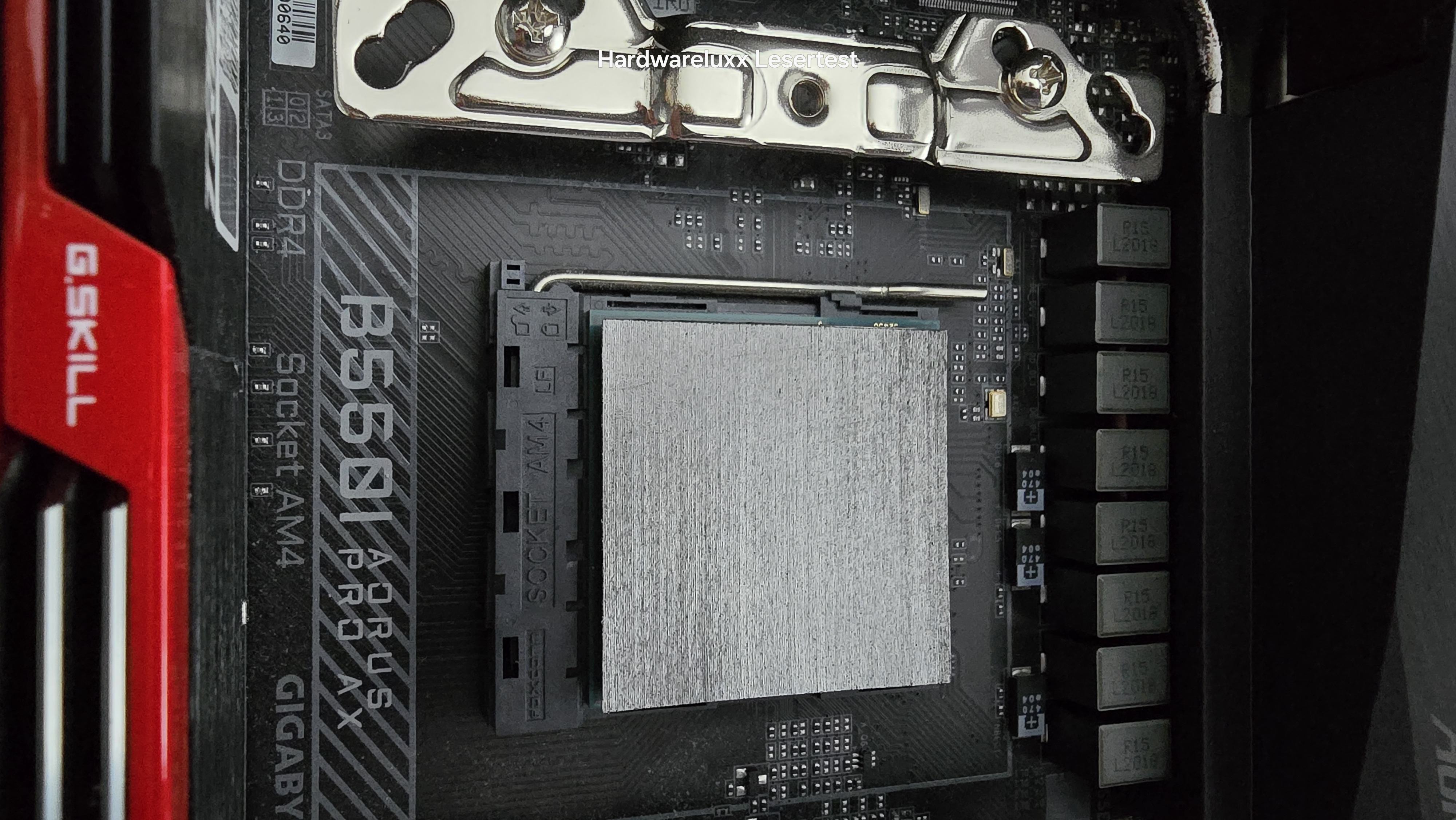

Da es passgenau für mein AMD Ryzen vorlag, musste ich nicht viel mehr tun, als die CPU und Kühlkörper von der alten Wärmeleitpaste zu befreien und vorsichtig das Kryo Sheet auf die CPU zu tun,
danach den Kühler darauf fest verschrauben und schon war alles erledigt. Wobei das exakte Drauftun sehr wichtig ist, um ein Verrutschen und das damit nicht korrekte Anbringen zu verhindern.

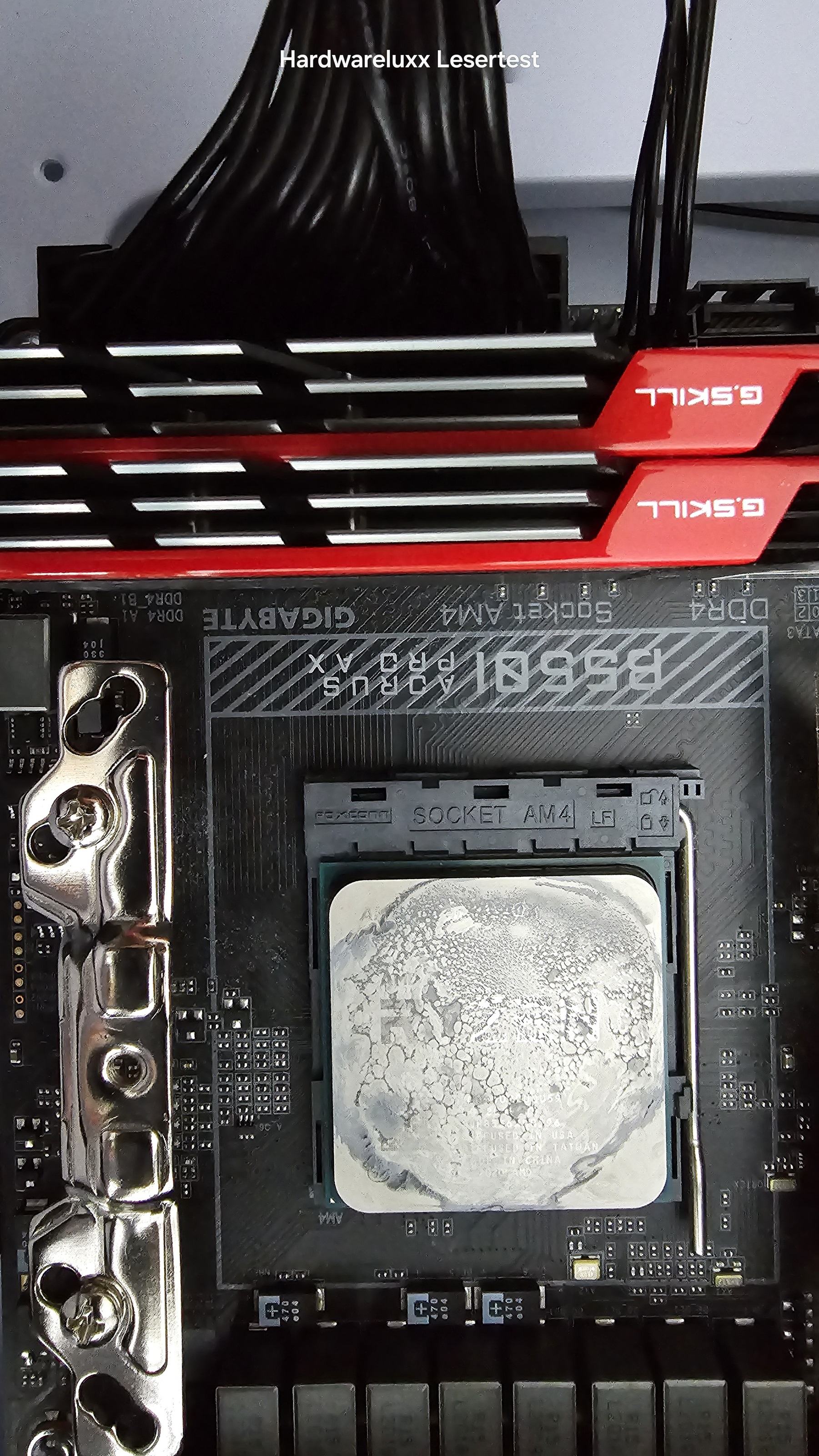

Auf dem unteren Bild ist zu erkennen, dass der Wärmeübergang mit dem Kühlkörper nicht komplett erfolgen kann, weil sich die Wärmeleitpaste nicht bis zu den Ecken des Heatspreader verteilen konnte.
Mit dem Kryo Sheet hat man dieses Problem nicht, der Wärmeübergang des Heatspreader zum Kühlkörper kann komplett erfolgen.
