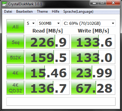

Hi also CDM hab ich mal laufen lassen:
Laut hersteller soll die Lesegeschwindigkeit bei 270 MB/s liegen und 226 finde ich da ein bisschen mau?!?
und ist es denn normal wenn ich Platten intern 10gb kopiere das die geschwindigkeit erst bei 200mb/s liegt aber innerhalb von 30 sek auf 70 runter geht?
Danke

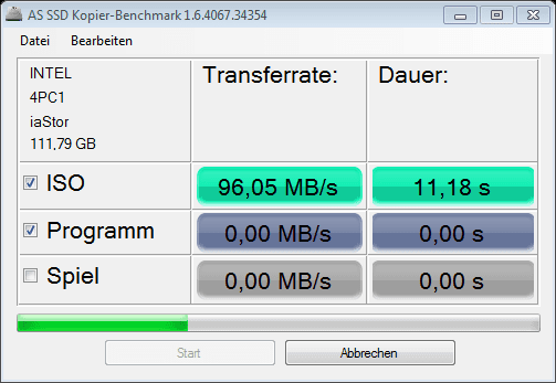

edit: Nimm mal AS-SSD und teste dort im Menü den Kopierbenchmark. Dort hast du drei Testszenarien: ISO, Programm, Spiel. Bei ISO bekommst du Traumzeiten mit hohen MB/s, da seq. , bei Programm und Spiel aber wesentlich niedriger, da random. Teste das mal.
laut intel sollte ich mit 270 lesen. ich ereiche aber nur 230 sollte ich die ssd umtauschen?
selbst hier beim kopieren eines iso liege ich deutlich unter den 130MB/s
ATTO werde ich jetzt mal runterladen....

Lass doch mal den AS SSD kopier bench und kopier einfach mal eine große datei, also nen film oder der gleichen, dann wirst du deine 130 MB/s haben.

die 250 Read sind vollkommen OK, wahrscheinlich limitiert hier schon deine SATA Controller was je nach Board gut sein kann, SATA II sind maximal um die 265 MB/s, alles drüber kann nur theoretisch erreicht werden, da muss dann aber schon abslut alles optimal sein, also auch die art der daten, also wirst du real nie haben.
