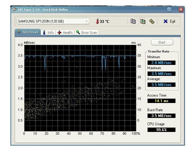

Hi!
Ich habe keine Ahnung wie die Platte angeschlossen ist, aber ich habe das Kabel nie verändert, und es ist das gleiche Kabel wie bei meiner funktionierenden Platte, daher wirds wohl nicht an dem liegen.
Hier ein Screeny
Die kleinen Einbrüche liegen daran, das ich nebenher kurz was in ein Chat windows geschrieben hab.. also es liegt sogut wie kostant auf 3.5 mb / s
Ich denke du hast das Kabel gewechselt? Doch nicht?
Die Platte läuft im PIO-Modus. Egal was von Programmen oder im Geräte-Manager angezeigt wird. Das sieht man neben der Transferrate allein daran, dass die CPU-Belastung auf nahezu 100% ist.
Verrate mir erst mal ob du das Kabel wirklich gewechselt hast oder nicht. Dann sehen wir weiter.
