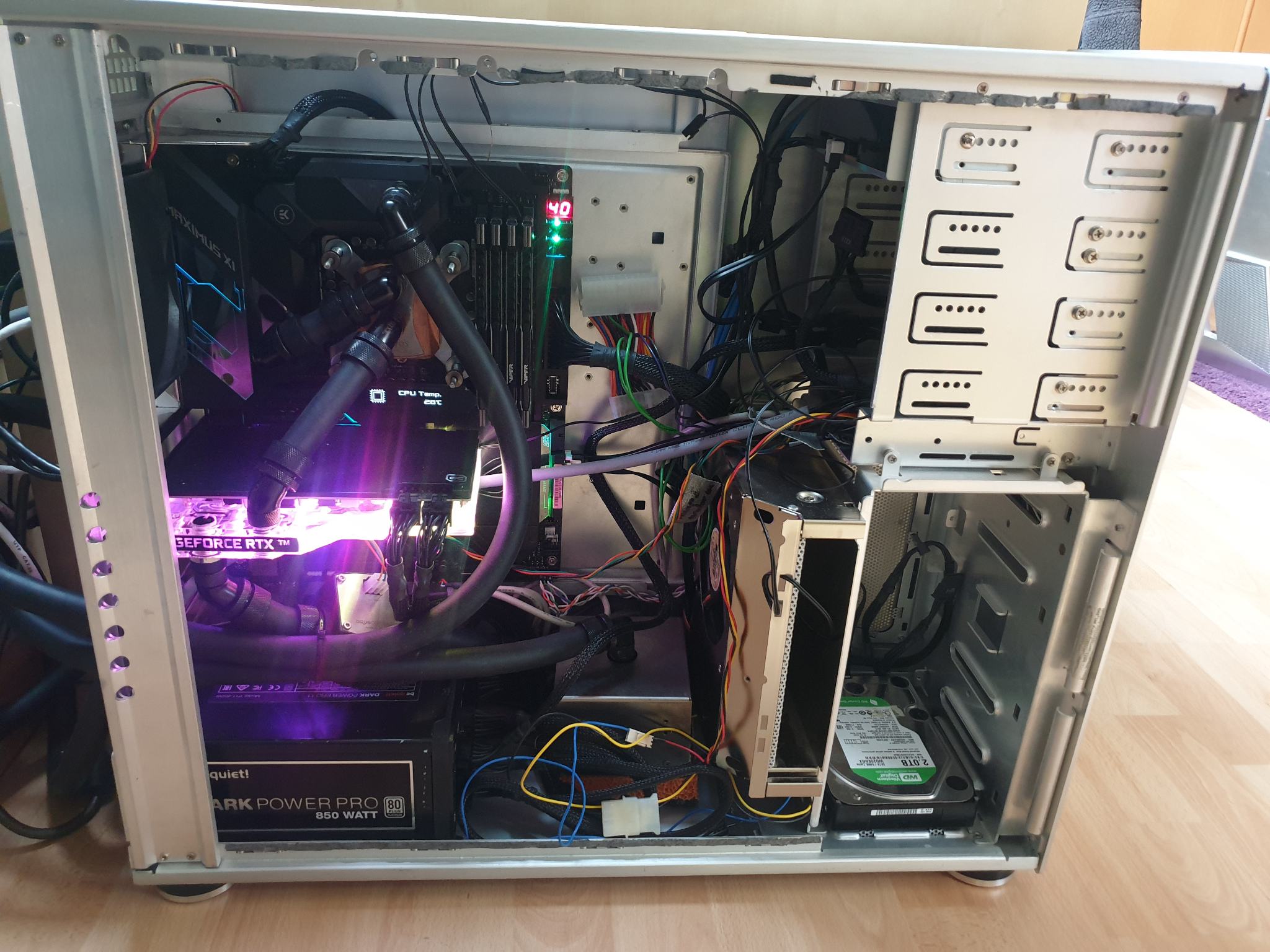

Hallo zusammen,
ich gebe mir Mühe und möchte versuchen die letzten 2,5Monate in Worte zu fassen. Ich kühle meinen PC jetzt schon fast 15 Jahre mit Wasser und daher bin ich auf dem Gebiet auch nicht ganz neu
Da ich auch täglich auf Arbeit mit Wasserkühlung von Halbleitern zu tun habe, maße ich mir an zu sagen dass ich weiß wovon ich rede...

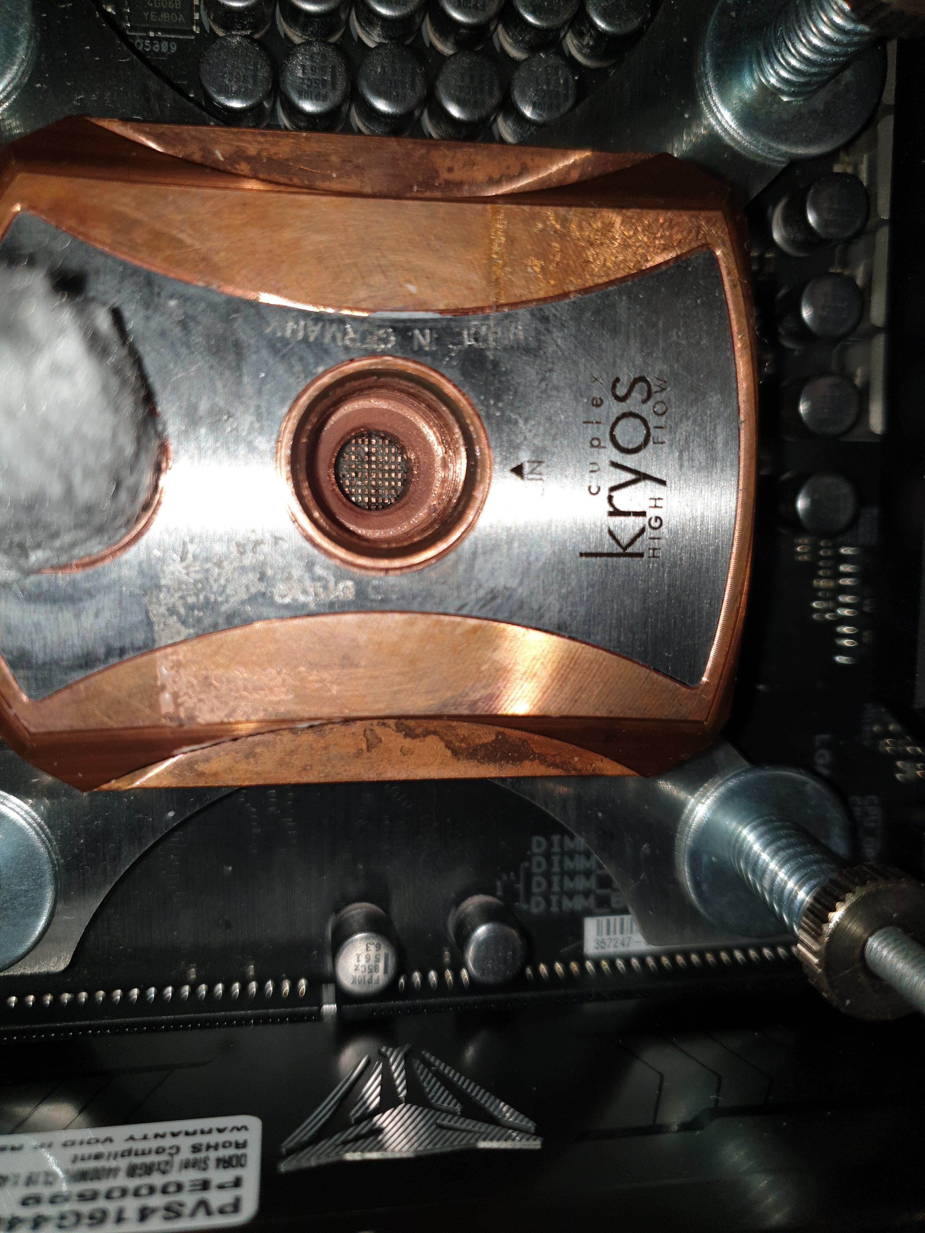

Zwei Tage vor Weihnachten 2021 rief mich meine Frau an: Du der Rechner ist gerade einfach so ausgegangen! Da schluckt man erstmal, aber am Ende weiß man ja, dass nix passieren kann weil alles über den Relaiskontakt des AE abgesichert ist. Sprich Wassertemp unnormal hoch, Durchfluss unter 30l/h usw... Nachdem ich dann daheim rein war, habe ich alles kontrolliert und herrausgefunden, dass der Durchfluss das Problem war. Der lag deutlich unter meiner Abschaltgrenze und war selbst bei 100% Pumpenleistung unter 40l/h. Das war sicher unkritisch aber schon sehr ungewöhnlich. OK, den Fehler hatte ich also schonmal, doch was war die Ursache? Die war recht schnell gefunden. Im CPU-Kühler AC Kyryos waren die Finnen intern komplett zu. Das ist ja so nicht normal und der GPU-Block sah auch nicht viel besser aus...
Vorgehen:

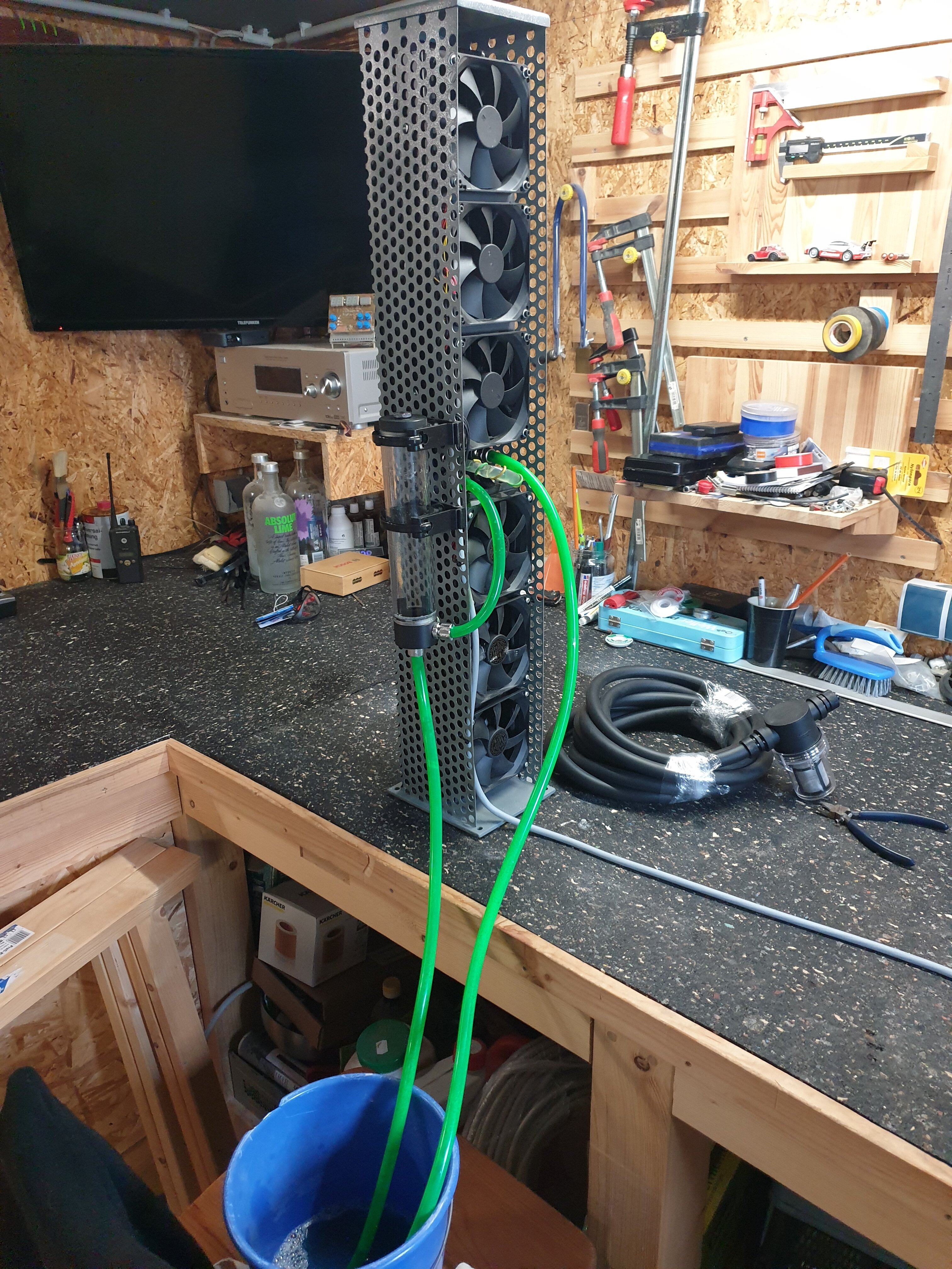

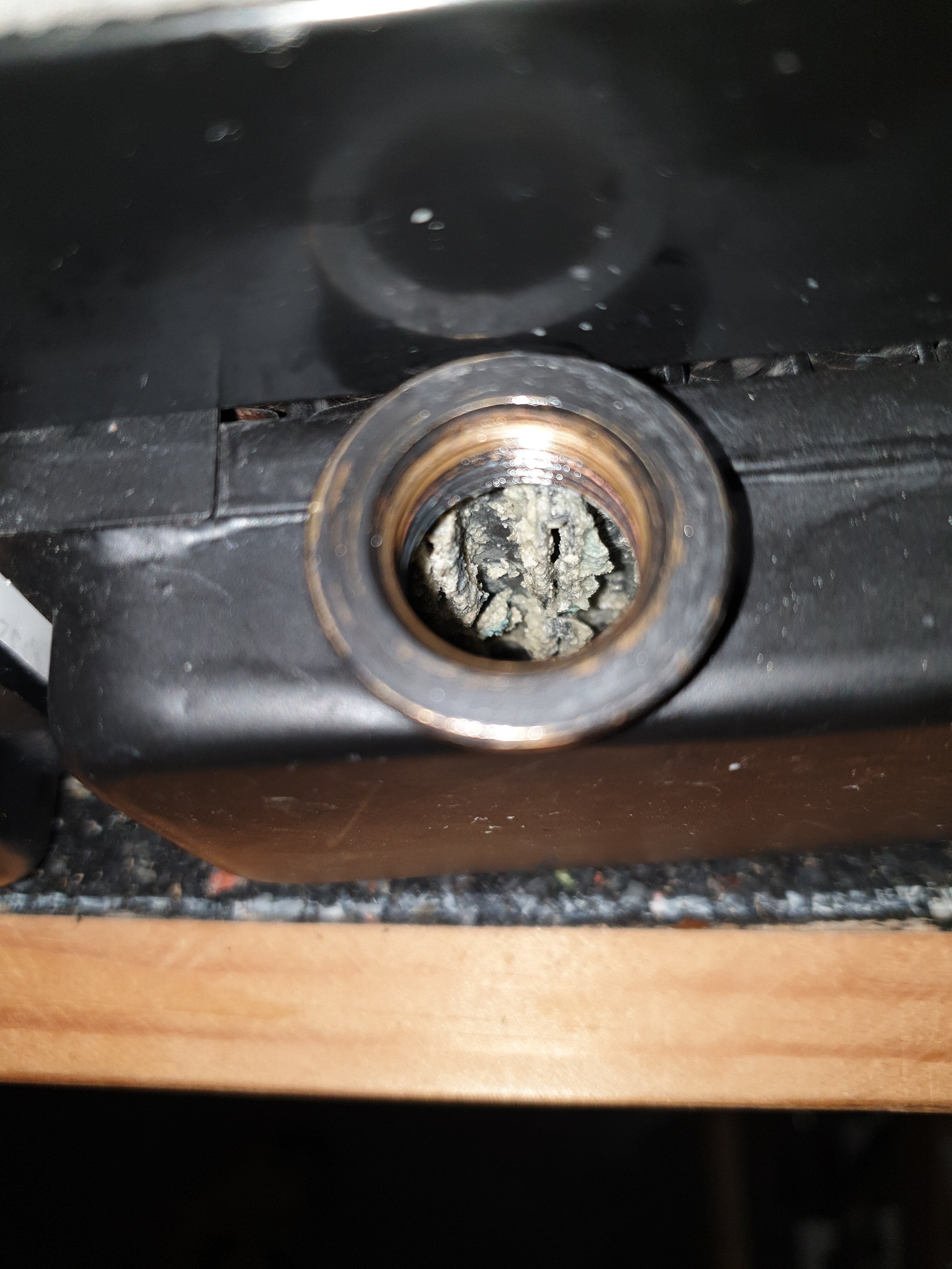

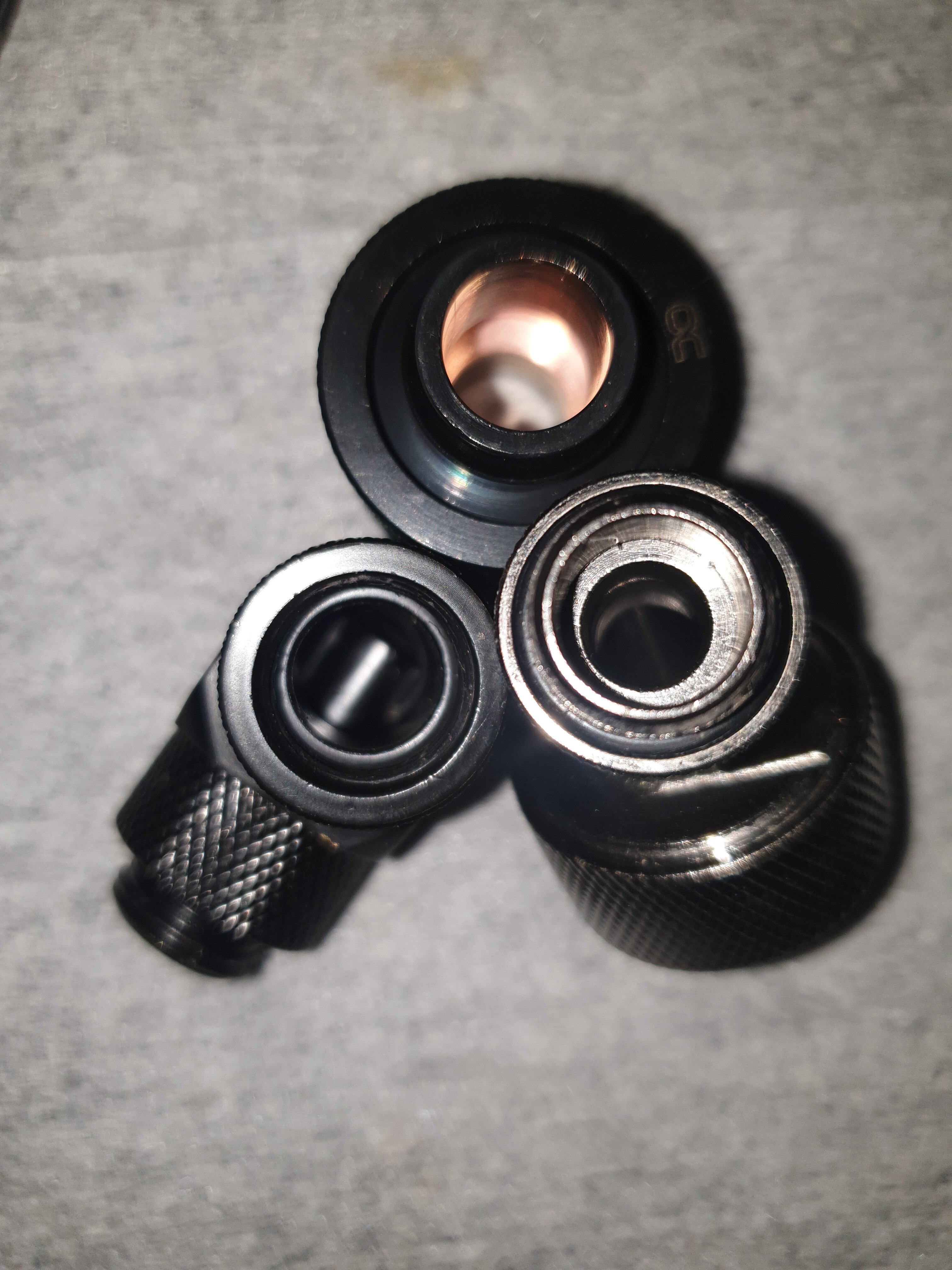

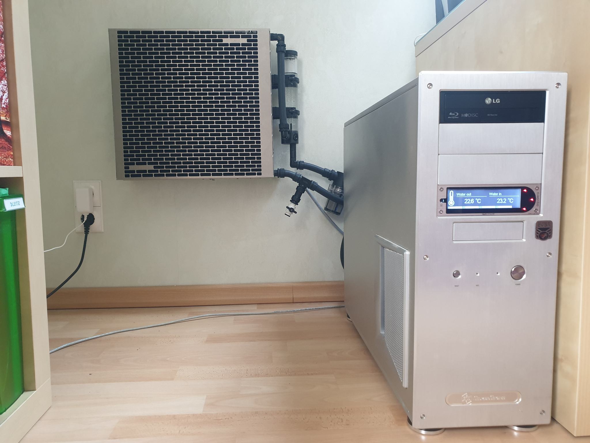

Ich habe das gesamte System zerrissen und mir alle Bauteile genau angeschaut. Die Ursache dafür waren korrodierende Radiatoren, die in der Folge die Kühler zugesetzt hatten. Da es bei uns daheim darum geht den PC so leise wie möglich zu betreiben, nutzte ich bis dato 2x 360er Thermochills die extern als Turm aufgebaut waren und von selektierten Yate Loons durchlüftet wurden. Das ist von der Leistung und von der Lautstärke absolut Killer, da das Netz sehr weit ist und der Radi ne Tiefe von 60mm hat. Soetwas gibt es heute nicht mehr. Nachdem ich alles zerlegt hatte wurde mir klar dass es wohl lieber was Neues wird. An dieser Stelle ist mir auch klar geworden, dass nur dest. Wasser und G48 evtl. doch nicht die geilste Lösung ist. Schon gar nicht, wenn man das Wasser nicht regelmäßig wechselt. Alle Schläuche hatten innen an der Seite der höchsten Stömungsgeschwindigkeit deutliche Ablagerungen. Also fiel die Entscheidung, die alten Schläuche durch neue zu ersetzen und den Radiator zu tauschen. Zu diesem Zeitpunkt war alles mit 13/10mm verschlaucht und das ergab in meinem KL bei 100% Pumpenleistung ca. 135l/h Durchfluss. Da der alte Schlauch aber relativ knick-empfindlich ist, habe ich beschlossen auf 13/19mm zu wechseln. Das zog natürlich den Austausch sämtlicher Fittinge nach sich. Dazu sei gesagt, dass es bei ALC Winkel gibt, die nur ca 6mm effektiven Durchlass haben.

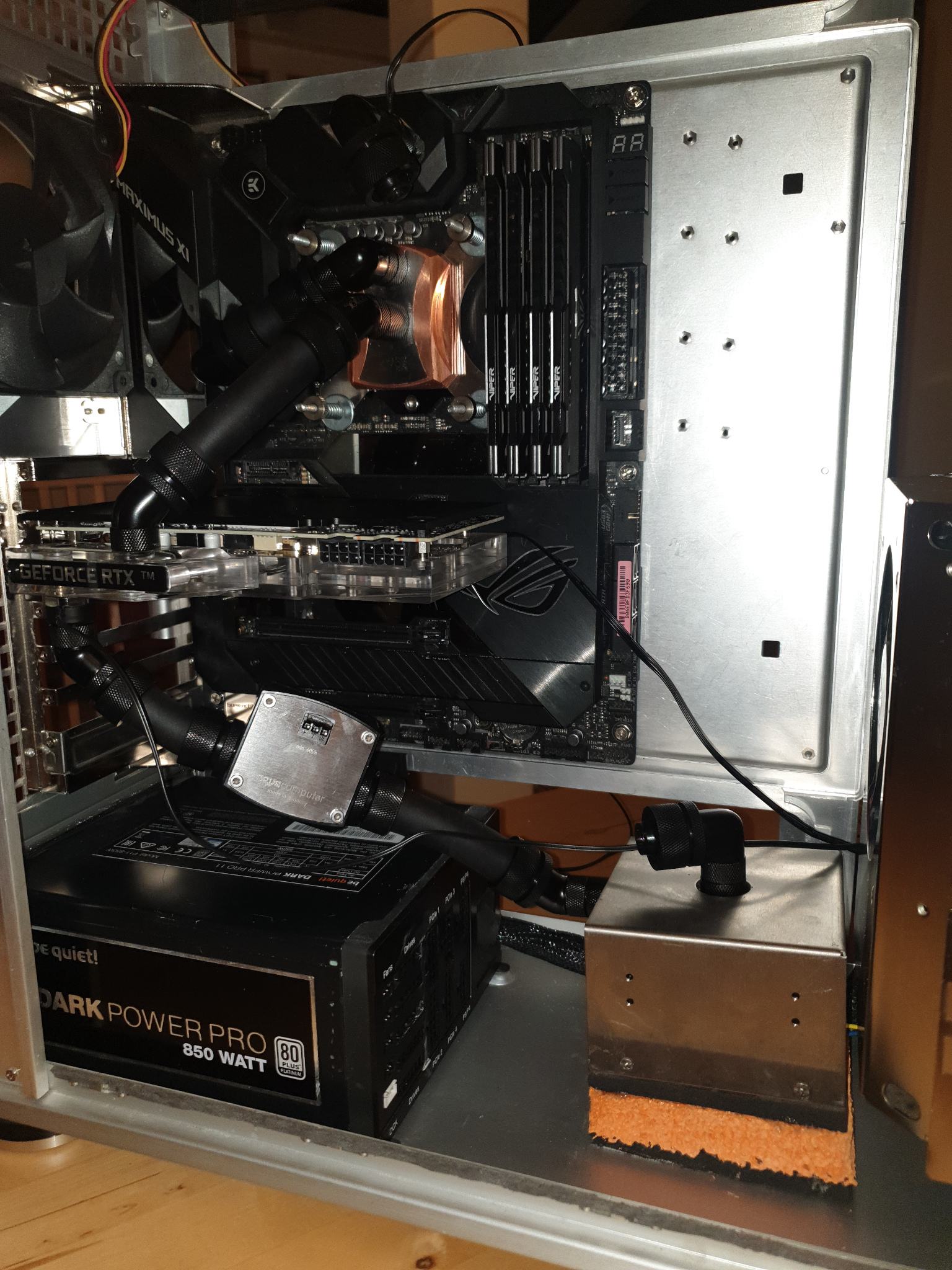

Das führt das Thema HF natürlich ad absurdum und es wurde neu bestellt. Nachdem dann alle Teile da waren und ich dann hier im Forum einen Mora ergattert hatte fing das große Bauen an. An alle die mit 19/13 liebäugeln, schaut euch die Abstände an! Es passt nicht alles auf Anhieb und man muss teilweise mit Verlängerungen arbeiten. Ich habe das, denke ich, ganz gut gelöst bekommen und war dann auch froh, endlich befüllen zu können.

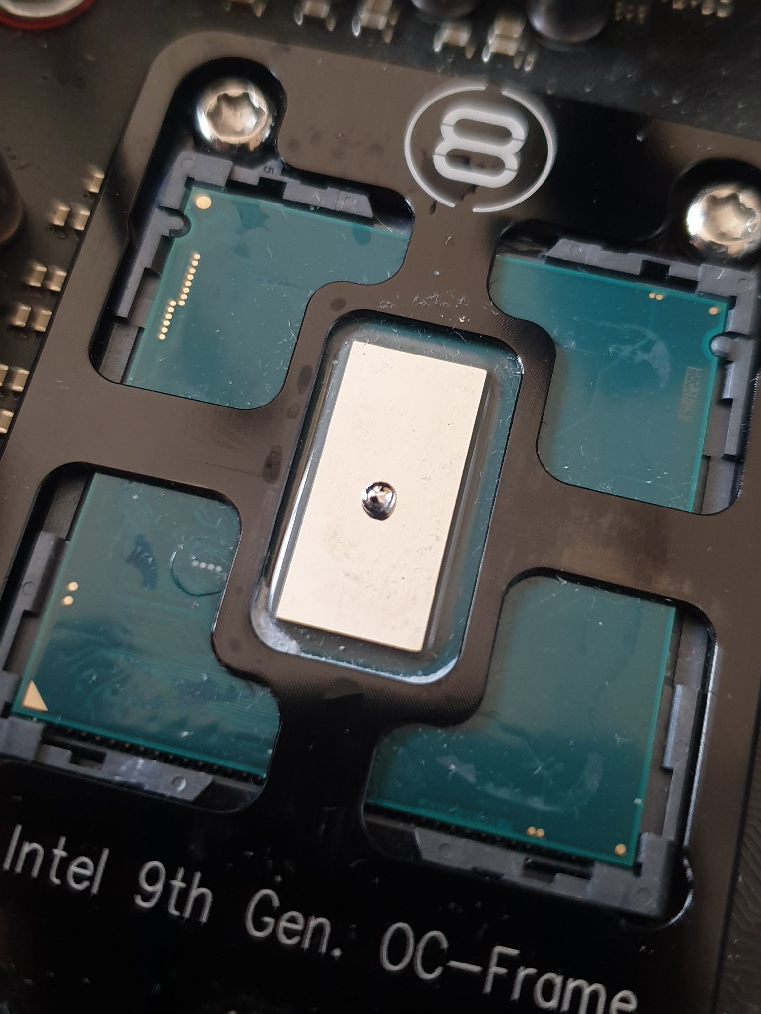

Falls jetzt Geschrei aufkommt wie dein Kühler ist nicht vernickelt etc...: Mir ist es völlig egal ob Ionen vom LM in den Kühlerboden diffundieren oder nicht. Wenn es keine Auswirkung auf die Leistung oder die Haltbarkeit hat könnte es auch rosa leuchtend werden und es wär mir egal. Ich kaufe mir die Komponenten ja nicht, um sie später zu verkaufen. Rennen muss es!

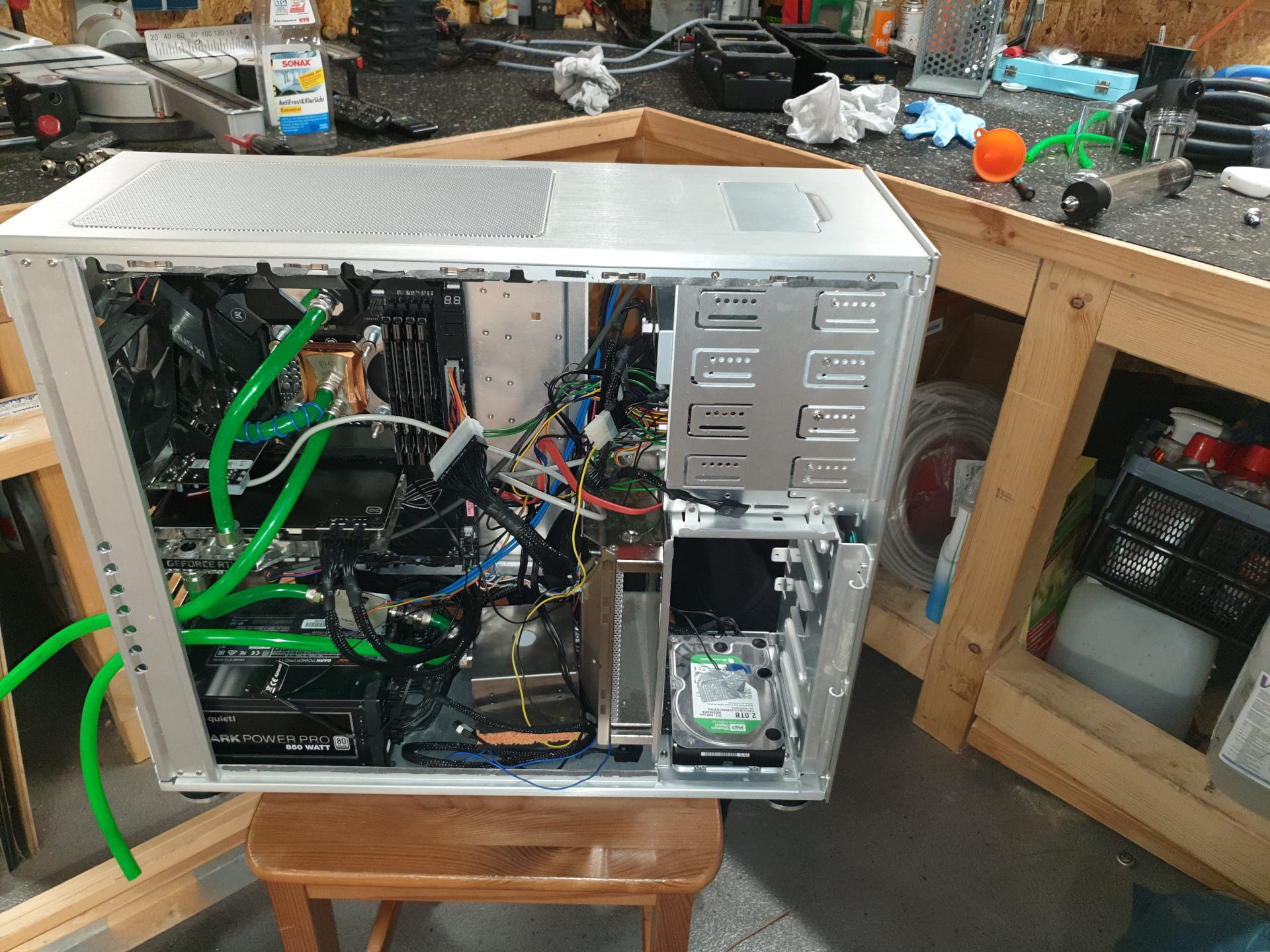

Ich habe das alles schon x-mal gemacht, was soll denn passieren? Ich kann mal erzählen, was passieren kann: Abends halb 8 war ich happy, dass alles zusammen war und habe angefangen zu Befüllen. Erstmal alles cool. Nach ca 2 Minuten habe ich mich gewundert, weshalb mein rechter Fuß so nass ist. Sofort Pumpe aus und dann das: Der obere Fitting vom Spannungswandler hat massiv geleckt und sein Wasser komplett auf Board, Grafikkarte und den Rest des Gehäuses abgegeben. Damit war die Laune natürlich im Keller und ich musste mal für 5 Minuten zum Brüllen in die Speisekammer! Na ganz toll, was mache ich denn jetzt? Habe ich gerade 1500€ Hardware geschrottet?
Da ich aber nur die Pumpe zum Befüllen bestromt habe, gab es keinerlei Chance für Kurzschlüsse auf Board oder CPU.

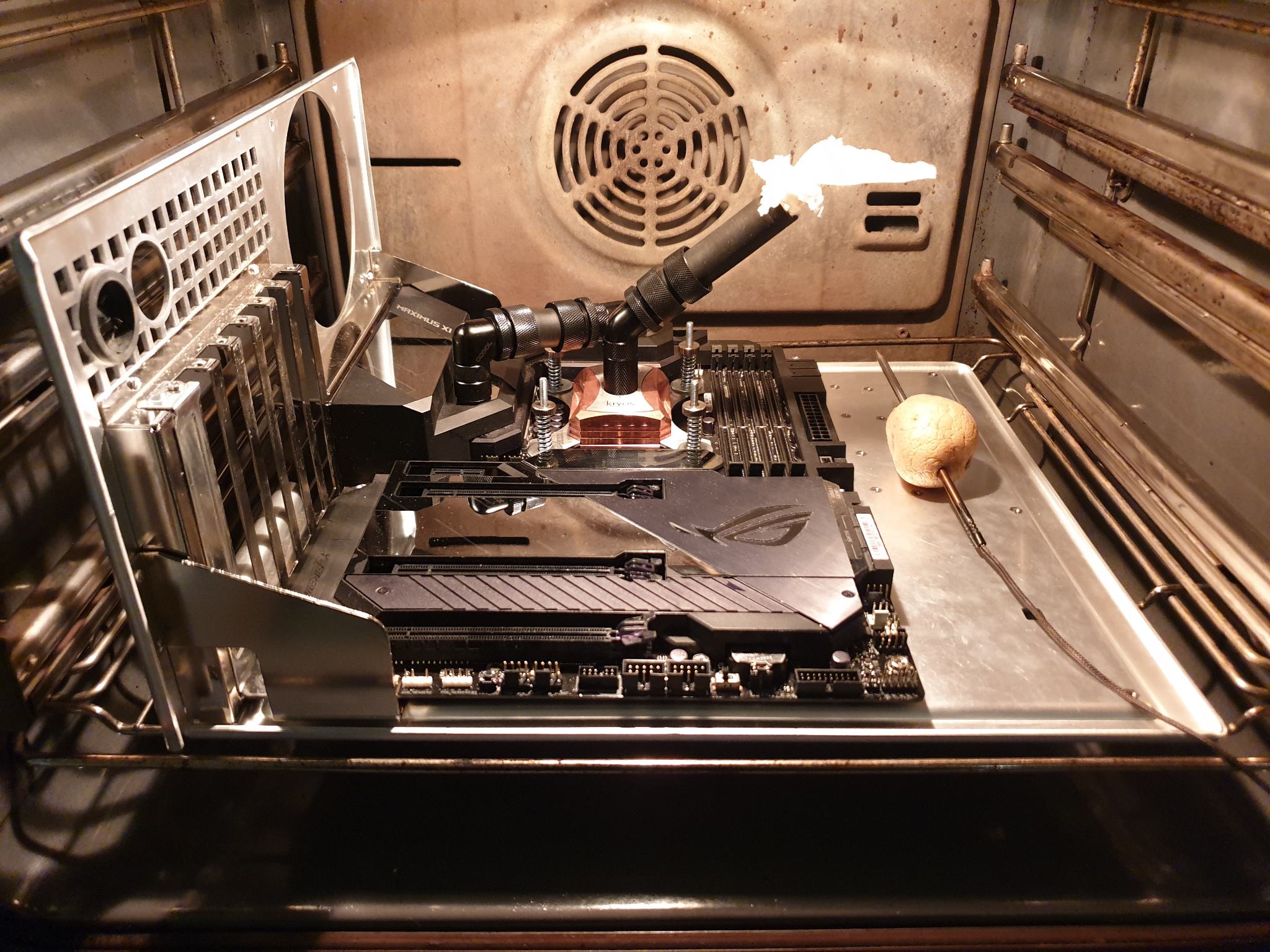

Ich habe dann alles erneut auseinander gerissen, Graka zerlegt und zusammen mit dem Board mit Druckluft abgeblasen. Danach habe ich mir von meinem Nachbarn eine Babywanne geborgt und alles mit Ethanol abgewaschen und erneut abgeblasen. Damit auch wirklich nix mehr nass ist, ging danach alles für 2,5h in den Backofen. Im Anschluss habe ich alles wieder verbaut und dann vorsichtig befüllt. Nachdem alles dicht und befüllt war, bin ich kurz vor 5:00Uhr morgens komplett erledigt ins Bett gefallen.

Ich war bis dato immer happy mit meinem AE 4.0. (Und ja, es läuft auch unter Win10!) Die Ausgangsleistung reicht aber nicht um einen Mora mit 9 Lüftern zu versorgen.
Deshalb musste noch ein AE 6XT+Passivkühler einziehen und gleichzeitig wurden noch 9x Noctua NF-P12redux bestellt. Nach 2 Tagen kam dann die Mail, dass die bestellten Lüfter erst ca 1Woche später wieder verfügbar wären. Als Alternative sind es nun die Eloops 12-2 geworden. Natürlich weiß ich, dass die NF-A12 besser sind, aber die kosten auch mal ganz geschmeidig das Doppelte. Sie mögen es sicher wert sein, aber sind für mich einfach Overkill preislich. Die ganze Nummer hat soviel Kohle verschlungen, da bauen sich viele andere Leute nen kompletten custom-Loop dafür.
Innen sieht es noch wild aus, aber das wird auch noch. Mit der Programmierung vom Relais usw...
Fazit: Die Temperaturen sind hörnchenwürdig, die Lautstärke beschränkt sich auf die Pumpe (5,6V@2066rpm@60,7L/h im Watercool-Case auf Shoggy) Die Reserven sind natürlich imens!
Im Nachhinein muss ich sagen, dass ich froh bin das so gemacht zu haben, da die Lautstärke nicht viel, aber schon ein wenig runter gegangen ist bei gleichzeitiger Steigerung der Kühlleistung. Das AE rechnet knapp 400W Wärmeverlustleistung aus, wenn sowohl CPU als auch GPU Vollast laufen. Das sind bei mir 9900K 8x5,0GHz@1,29V und RTX3070 2205MHz@Stockvoltage. Ich bin damit wirklich zufrieden und habe jetzt wieder die nächsten Jahre Ruhe! Die CPU wird so unter Stress keine 55Grad und die GPU keine 43Grad warm. Was will man mehr?
Ich habe in der Aquasuite erstmal versucht die Regler zu adaptieren, benötige aber auf jeden Fall Zeit/Hilfe die Regelung von Absolutwerten auf praxisgerechtere Differenzwerte umzustricken. Der Durchfluss ist jetzt übrigens wieder bei 135L/h mit Mora. Wenn der Mora also nicht zu restriktiv ist, machen 10mm oder 13mm ID genau gar keinen Unterschied. Wenn ich mir die Anzahl der Winkel ansehe die ich verbaut habe ist das marginal… Zusätzlich muss man bedenken, dass wir immer erst sehr spät aufrüsten und das dann immer auf einige Jahre ausgelegt ist. Wir rennen also nicht jeder HW-Generation hinterher. 940BE-->2600K-->6700K-->9900K; 8800GTS--->GTX280-->GTX480-->GTX1070-->RTX3070
Das ist für uns ein gesunder MIX und wird sicher wieder einige Jahre halten…
