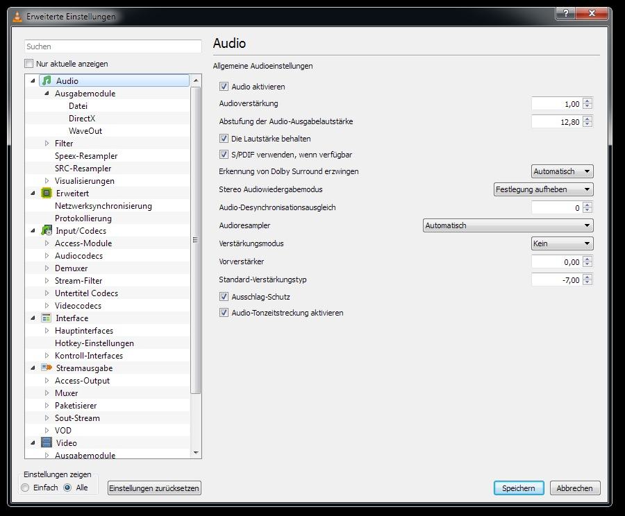

So sieht das dann übrigens aus wenn man es richtig eingestellt hat im VLC:
So bekommt man auch Mehrkanal also mehr als Stereo über den Lichtleiter oder Coax

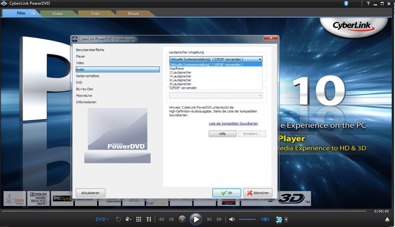

Und so im PowerDVD 10:
