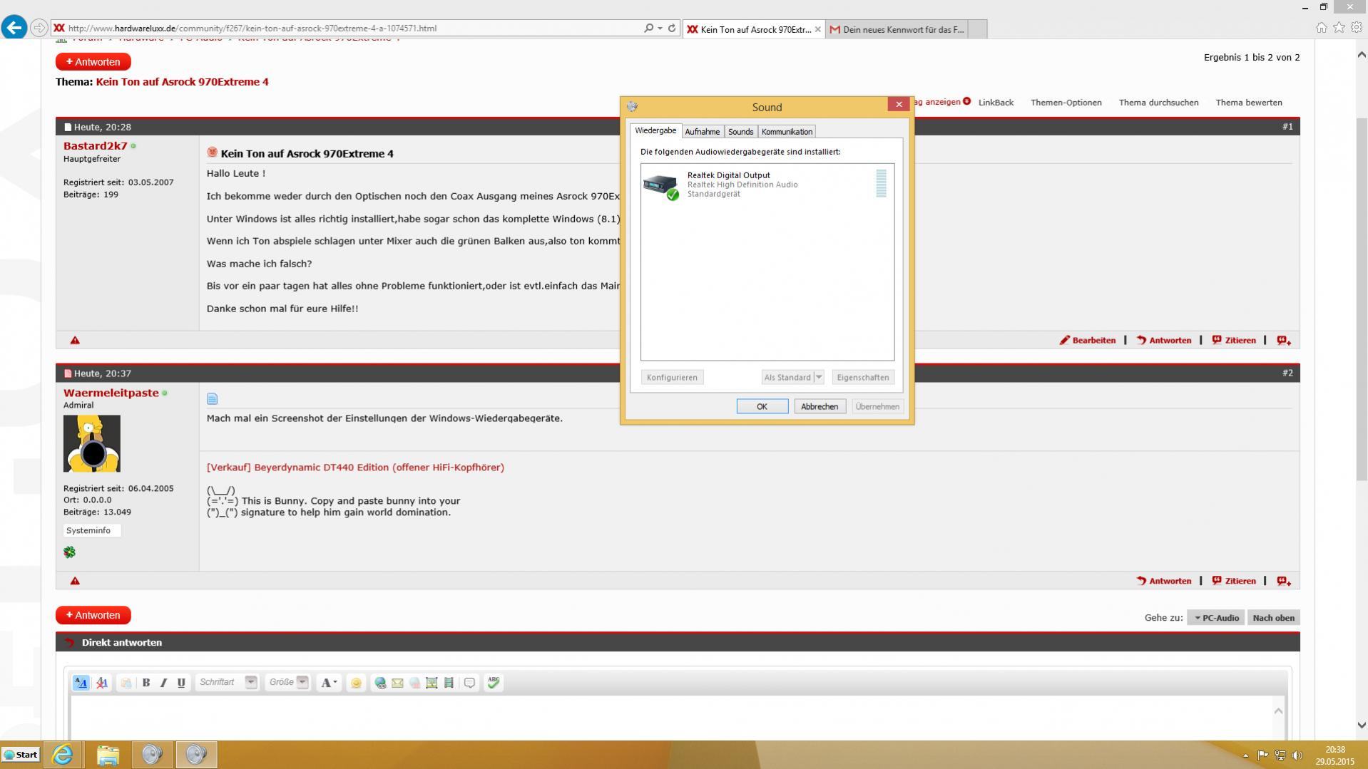

Ich bekomme weder durch den Optischen noch den Coax Ausgang meines Asrock 970Extreme 4 ton raus.
Unter Windows ist alles richtig installiert,habe sogar schon das komplette Windows (8.1) neu installiert - keine Veränderung...
Wenn ich Ton abspiele schlagen unter Mixer auch die grünen Balken aus,also ton kommt da an...nur nicht aus meinen Lautsprechern!

guck doch mal über Rechtsklick-> Deaktivierte und Getrennte Geräte ausblenden
Also das mit dem Amd Treiber verstehe ich auch nicht... Unter deaktivierte bzw. getrennte Geräte steht nur meine Grafikkarte (via hdmi zum TV,wo auch ton ankommt) und Lautsprecher Realtek (analog,über die Klinke Buchsen)
