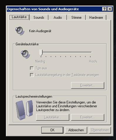

Ich habe ein großes Problem. Ich habe alle Treiber installiert und trotzdem zeigt mir der Gerätemanager an das ein "Audio Device on High Definition Audio Bus" nicht installiert wurde. Aber ich habe alle Treiber installiert die ich habe. Es ist onboard Sound von einem Gigabyte P35 DS4.
Wenn ich bei dem Realtek HD Audio Manager einen Soundtest laufen lasse, also wo jede Box einmal ein Ton abspielt klappt das ohne Probleme. Aber VLC, Winamp und alle anderen Programme sagen was anderes.
Und bei Systemsteuerung -> Sounds und Audiogeräte sieht es so aus (siehe Anhang)
Hat jemand Rat?

Hab noch eine alte Soundkarte von Genius gefunden :P
Nachdem ich die alten von Realtek alle runter geschmissen hatte funktioniert die wunderbar. Ich finde es schade das die Hersteller Boards oder Treiber mit solchen Problemen auf den Markt bringen
