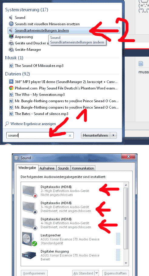

Windowssuche "sound", dann kriegst Du nen Link zu den Einstellungen der Soundkarte, dort deaktivierst Du die HDMI Soundausgaben
---------- Post added at 12:48 ---------- Previous post was at 09:04 ----------
Anhang anzeigen 222025 so halt
Die Windowssuche ist unten im Startmenü ;)

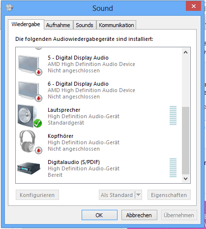

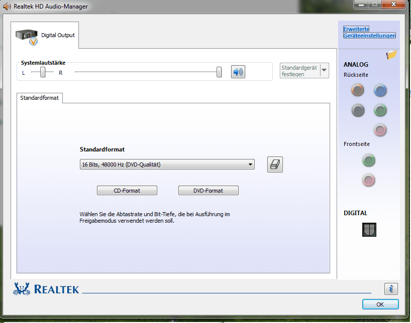

hoffentlich sieht man den anhang (bild)

Wenn ich mir dein Bild anschaue, scheint der keine eingesteckten Stecker zu erkennen. Und bei Digitalaudio bist du eh falsch, versuche mal Analog-Irgendwas zu aktivieren und als Standard zu setzen.
selbst wenn ich die kabel reinsteck, erscheinen die im digital audio nicht als aktiv
und wenn ich konfiguiere wenn die stecker in den pc gehn, werden sie sofort als "nicht eingesteckt" dargestellt obwohl alles drin ist
Das Digital-Audio-Dings hat dich auch gar nicht zu interessieren.

Jepp... Digital-Audio ist vollkommen die falsche Adresse. Das dürfte der SPDIF sein. Auf deinem zweiten Bild ist das der schwarze, sechseckige Port unten über dem "Digital" steht.
Wenn du auf der PC-Rückseite im grünen Anschluss hängt aber dir Windows anzeigt dass da nichts angeschlossen ist, dann stimmt da was nicht. In der Realtek-Übersicht steht ja auch was von "Digital Output", guck mal, ob du unter den Erweiterten Einstellungen irgendwo was Analoges aktivieren kannst, sofern nicht schon aktiv.

ich finde diese umstellung zu analog leider nicht, weiß garnicht mehr weiter und hab schon alle einstellungen so ca. 1000 mal überprüft ^^

Ich hab gerade mal bei meinem Laptop geguckt, der hat auch dieses Realtek HD Audio. Es müsste neben dem Reiter "Digital Audio" noch ein weiterer für "Lautsprecher" sein. Dass der nicht da ist, ist komisch... hängt vielleicht auch damit zusammen, dass er nicht merkt, dass dort was eingesteckt ist.
Aber laut dir kommt ja eine Meldung, wenn du Lautsprecher ein- und aussteckst. Deshalb würde mich mal interessieren, wer diese Meldung ausgibt und was dort drin steht.

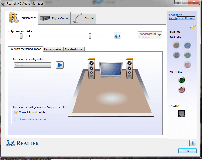

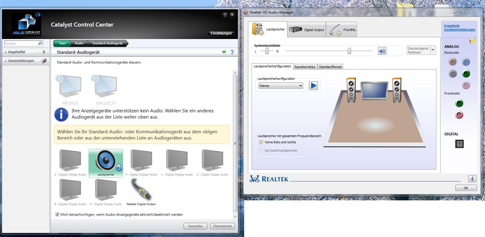

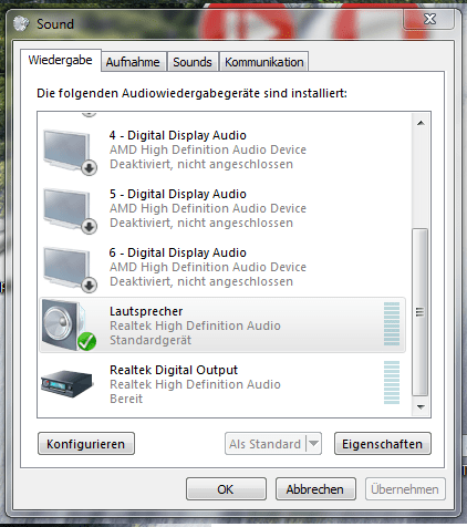

ok jez hab ich schon geschafft dass der lautsprecher drin ist
Und... hörst du jetzt was? Oder immer noch nicht? Wie gesagt - deine Lautsprecher müssen im grünen Port hängen. Wenn ich das Bild richtig interpretiere, stecken die nicht direkt am Mainboard, sondern an der Buchse des Gehäuses...?
nein, höre nix
sie hängen hinten im grünen/schwarzen port

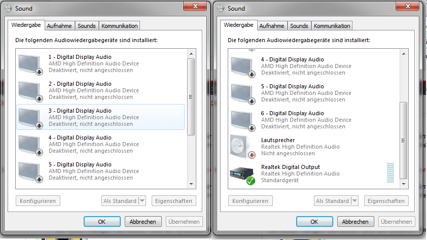

hier nochmal wie weit ich bin: (siehe bild)
musik balken bewegen sich, aber die lautsprecher geben nur ein sehr sehr tiefes leises rauschen von sich auf max. volumen
Dann weiß ich auch nicht mehr weiter, tut mir leid. :(
