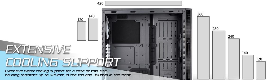

Gekühlt werden sollen sowohl CPU, als auch GPU:
Intel Core i7-8700K (übertakten nicht nötig)
GeForce RTX 2080 Ti XC Ultra (bei bedarf übertakten)
Hierzu habe ich folgende Kühlkomponenten zusammengestellt:
Gehäuse: Fractal Design Define S Black
Alphacool NexXxoS ST30 Full Copper X-Flow 360mm Radiator
Alphacool NexXxoS XT45 Full Copper X-Flow 360mm Radiator
6x be quiet! SilentWings 3 120mm PWM (120x120x25mm)
Alphacool Eisblock GPX-N Acetal Nvidia Geforce RTX 2080Ti M01
Alphacool NexXxoS XP³ Light - Acetal - Intel/AMD
Alphacool Eisbecher 250mm Acetal Ausgleichsbehälter
18x Alphacool HF 13/10 Anschraubtülle G1/4 - Deep Black Sixpack
6x Alphacool Eiszapfen 13/10mm Anschraubtülle 90° drehbar G1/4 - Deep Black
Alphacool Eiszapfen Doppelnippel drehbar G1/4 AG auf G1/4 AG - Deep Black
Alphacool HF Anschlussterminal TEE T-Stück Rund G1/4 - Deep Black
Alphacool 2 Wege Kugelhahn G1/4 - Black Nickel
Alphacool Eisdecke D5 Aufsatz - Black Acetal G1/4 - (VPP755/VPP655/TPP644/MCP655) V.3
Alphacool VPP655 - Single Edition
2x Alphacool Schlauch AlphaTube HF 13/10 (3/8"ID) - Klar 3m (9,8ft) Retailbox
Dazu ein paar Fragen:
Ist mein "Warenkorb", was die Wasserkühlung betrifft, vollständig?
Hab ich den passenden GPU Kühler bestellt? (Hierzu haben ich wenig bis keine Informationen gefunden.)
Reicht meine Radiatorfläche aus, um die zu kühlenden Komponenten unter Last bei geringer Lüfterdrehzahl zu betreiben?
