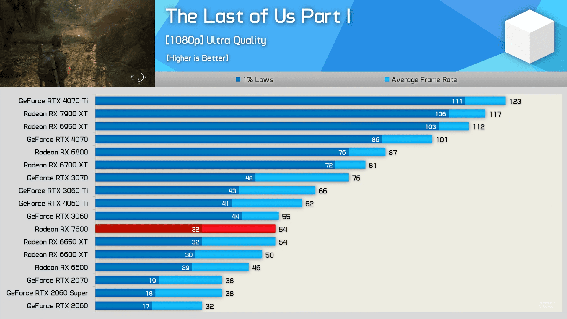

Last of us ist bekannter VRAM Fresser, da schauts dann schon ganz anders aus:
Ja, die 7600 liegt knapp über einer 6650XT. In vielen Spielen sind die min-FPS auch nur knapp unter einer 6700XT. Bei €/min-FPS liegt die Radeon 7600 ganz vorne.
Der gewichtige Unterschied sind wohl Situationen in der die 8GB VRAM nicht reichen.
